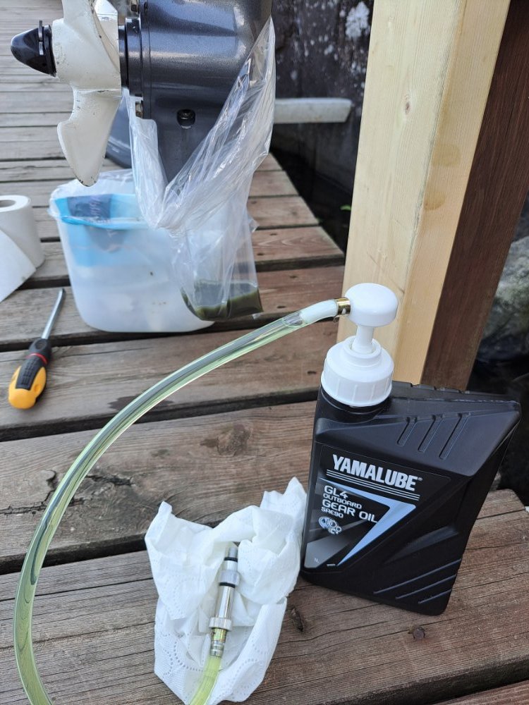

Homer Startet 1.September Link til dette innlegget Startet 1.September I helgen skiftet jeg pliktskyldig girolje på utenbordsmotoren på hytta for sikkert 30. gang. Dog Ikke samme motor, i løpet av årene har det vært motorer fra 9,9 til 150 HK, både to og 2- og 4-takt. Ikke EN gang har har fargen på den gamle giroljen hatt annen farge eller konsistens enn den nye jeg pumper inn, fra bunn til det kommer ut av det øvre skruehullet, med det kliss og gris et innebærer; og hvert år tenker jeg; er dette virkelig nødvendig? Kjør debatt Sitér dette innlegget Link to post
Hakkannen Svart 1.September Link til dette innlegget Svart 1.September For min del tenker jeg det holder med en sjekk, hvis motoren er lite brukt i løpet av sesongen. Greit å se om det har blitt majones av olja eller ikke, da må selvsagt ting tas tak i. Moderne girolje er beregnet å tåle en god del timer med bruk, det blir sløsing av tid, penger og miljø å bytte olje som er helt fin og knapt slitt. Men, hvis motoren blir brukt en del timer i løpet av sesongen er det heller ikke den største utgiften (eller jobben) å skifte girolje😊 Eksempelvis har jeg en 5-hester som blir brukt 4-5 timer i året, maks. Motoren vippes opp mellom hver tur og er ikke i kontakt med vann, bortsett fra ved bruk. Denne skifter jeg girolje på hvert tredje år, og sover fremdeles godt om natta. Sitér dette innlegget Link to post

Teerex Svart 1.September Link til dette innlegget Svart 1.September Det som er nødvendig hvert år er jo å tappe av en skvett og se på fargen sammenlignet med ny olje. Ser den fin ut kan man naturligvis bare toppe opp med ny olje. Vann osv. legger seg jo i bunn når motoren har stått vertikalt en stund. Men kostnaden med å skifte ut all oljen når man først er i gang er jo ikke akkurat astronomisk, så det er nå det jeg pleier å gjøre. Jo eldre motoren blir, jo viktigere er det å følge med jevnlig. Sitér dette innlegget Windy 27 CC/HT -84. 4,2 D-tronic 250 HK -98. Bravo 3X 1,81 20P. 30 knop (under evig reparasjon) Navette S540 -10 med Mercury F115 2,1 liter -15, 8 HK Tohatsu 2-takt -03 BSA A65L Lightning -69, Triumph Street Twin 900 -16 BMW X5 30d -13, Jeep Grand Cherokee 3,1TD -00, Audi 100 GL5E -78 Link to post

Luske_Ludvig Svart 2.September Link til dette innlegget Svart 2.September Er uenig med at det er nok å sjekke nederste åpning for vann. Olje tar opp fuktighet og en kan måle relativ fuktighet i olje akkurat som i luft. Siden det ikke er filter på oljen, så vil det i tillegg akkumuleres metall og andre slitepartikler. Når det er synlig vann i olje er det langt på overtid. For en liten jallamotor hadde jeg vurdert å bytte annet hvert år ved lite bruk, serlig om motoren er tiltes opp og ikke står i sjøen. Er mye en kan spare på, men ikke girolje. Koster nesten ingenting på Biltema. Og ta sjekken om høsten og ikke om våren, sånn at evt vann ikke får stå og godgjøre seg hele vinteren. Sitér dette innlegget Link to post

Hakkannen Svart 2.September Link til dette innlegget Svart 2.September Luske_Ludvig skrev for 1 time siden: ta sjekken om høsten og ikke om våren, sånn at evt vann ikke får stå og godgjøre seg hele vinteren Enig, oljeskift er fint å ta om høsten, gjerne i forbindelse med vinterkonservering. Så er også motoren helt klar til bruk når våren kommer. Sitér dette innlegget Link to post

Homer Svart 5.September Emnestarter Link til dette innlegget Svart 5.September Takk for engasjement og gode innspill. Jeg har jo byttet dette i 30 år, og kjenner godt både kostnad for olje og prosessen, og har nok også konkludert med at motoren(e) helt fint ville klart en sesong eller to til på samme olje til med mitt hytte-bruk, skal jeg dømme historikken. Har aldri sett antydning til majones, men ren og fin olje hver høst. Godt opplag! Sitér dette innlegget Link to post
LI4560 Svart 5.September Link til dette innlegget Svart 5.September Har skiftet girolje på Suzuki DT40 som ikke var byttet på 11 sesonger og anslagsvis 400 driftstimer. Absolutt på tide da. Selv foretrekker jeg å bytte etter hver sesong, fordi man da samtidig får sjekket tilstanden på oljen. Kostnaden og jobben er også svært overkommelig. Sitér dette innlegget Link to post
Cheyenne Svart 5.September Link til dette innlegget Svart 5.September Nå har jeg bare en 9,9(15)hester totakter på riben som henger i davider på "moderskipet" Den ligger stort sett aldri natten over på sjøen, men blir heist opp hver kveld. Bytter dog gearolje hvert år. Selv om jeg bare har kjørt igjennom en 10 liters eller to. Nødvendig? Helt sikkert ikke, men den oljeskvetten står jeg i og vet med sikkerhet at det ikke er vanninntrenging i gearhuset. Sitér dette innlegget Link to post
