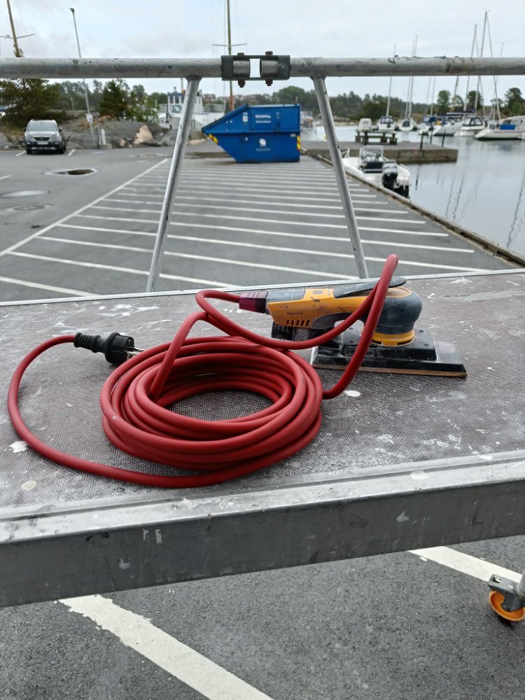

Eika Svart 3.September Link til dette innlegget Svart 3.September Jeg har desverre ikke sånn maskin i eget eie ennå, men jeg har flere bekjente som jobber med glassfiber/gelcoat og billakk som bruker de og som skryter fælt av de. Jeg har heller ikke hørt noen kretskort som har kortslutta heller, som er svakheten på mirka maskinene Sitér dette innlegget Link to post

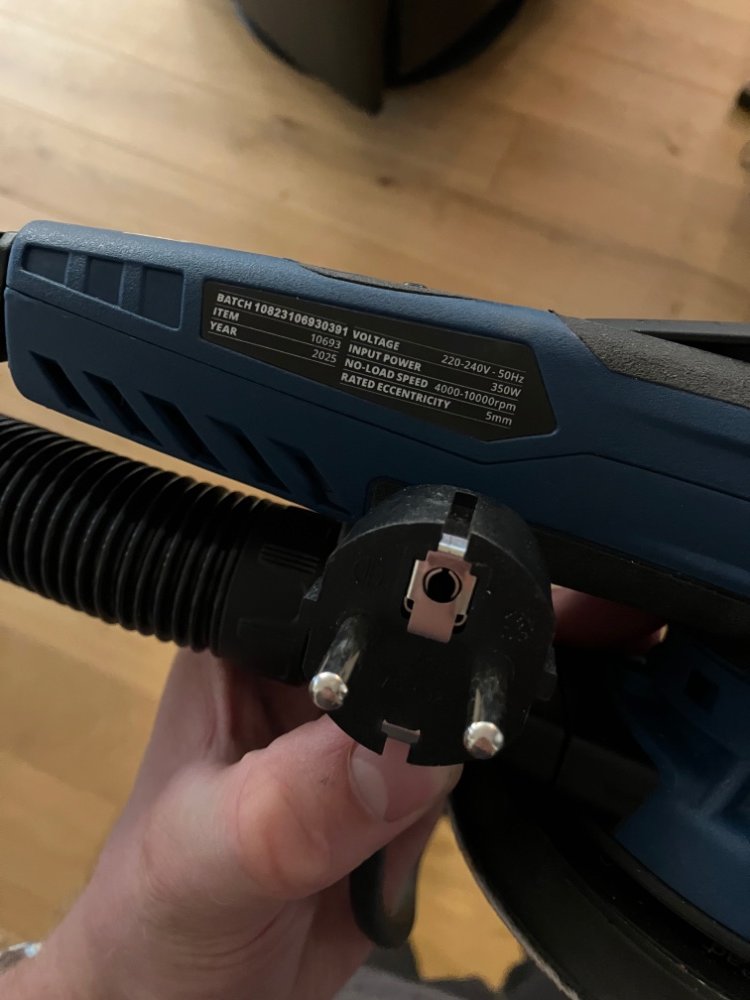

Senjahopen Svart 8.September Emnestarter Link til dette innlegget Svart 8.September Tja, sikringen går når jeg kobler inn nyinvesteringen. Er den laget for et annet strømnett enn vi har? Eller har jeg feil på maskinen tro… nedtur hvis den må sendes i retur Sitér dette innlegget Link to post

tobixen Svart 8.September Link til dette innlegget Svart 8.September 220-240V 50Hz høres veldig riktig ut, med mindre du har en veldig sær inverter :-) Sitér dette innlegget Wherever I lay my anchor, that's my home - https://solveig.oslo.no/ Link to post
Senjahopen Svart 8.September Emnestarter Link til dette innlegget Svart 8.September Neida det stemmer nok, men om det var noe med enfas (altså sånn 400v med null leder). Har ikke sett sånn hull i jordinga i støpslene før. Må måle litt og ta en tlf til boysen på gasolin imorgen. Sitér dette innlegget Link to post
Big Horn Svart 8.September Link til dette innlegget Svart 8.September De hullene brukes til jording i noen mellomeuropeiske land. Kjør ivei! Sitér dette innlegget Link to post

Senjahopen Svart 8.September Emnestarter Link til dette innlegget Svart 8.September Ja det kan jo være så enkelt. Tar det i dialog med gasolin så jeg slipper å ødelegge noe form for garanti/reklamasjon. Skal måle mellom jord og fase i støpsel ihvertfall. Sitér dette innlegget Link to post

index Svart 9.September Link til dette innlegget Svart 9.September Senjahopen skrev for 12 timer siden: Neida det stemmer nok, men om det var noe med enfas (altså sånn 400v med null leder). Har ikke sett sånn hull i jordinga i støpslene før. Må måle litt og ta en tlf til boysen på gasolin imorgen. Den skal fungere like godt med 400V og nulleder. Det hullet er helt standard nå, finnes på de fleste jordede støpsler. Mål om du har overslag til jord fra en av pinnene. Sitér dette innlegget "First they ignore you, then they ridicule you, then they fight you, then you win." - Mahatma Gandhi Link to post
tobixen Svart 9.September Link til dette innlegget Svart 9.September 1 hour ago, Big Horn said: Samme system i Polen. Jeg kan ikke huske at dette har vært et problem i Danmark, men det har vært et problem for meg i Polen, hvor jeg kjøpte inverter og en del skjøteledninger. Så lenge pluggene kommer med både jordingshull og jordledere på siden, så er det greit. Slike flate plugger ("Europlugg?") uten jording passer også inn. Alt av nyere elektriske produkter ment for salg i EU kommer vel med slike plugger nå (altså, "europlugg" uten jording, alternativt kontakter med både jordingshull og jordingsledere på siden). Problemet oppstår dersom man har noe gammelt eller særnorsk utstyr med plugg som bare har jordingsledere på sidene. Jeg har en overgang ombord. Jeg har nå kjøpt en 48V -> 220V inverter, jeg trort den er produsert i Polen og sendt fra Polen, men den kommer med jordingen på siden av kontakten i stedet for å ha en jordingspinne. Men dette er en digresjon. Eksentersliperen burde uansett ikke kortslutte sikringen. Sitér dette innlegget Wherever I lay my anchor, that's my home - https://solveig.oslo.no/ Link to post
Senjahopen Svart 16.September Emnestarter Link til dette innlegget Svart 16.September Kjempeservice hos gasolin. Fått ny maskin da det var jordfeil i motoren på den første. Den nye maler som en katt, kjennes veldig bra ut. Sitér dette innlegget Link to post
