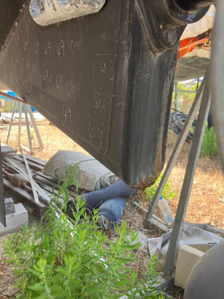

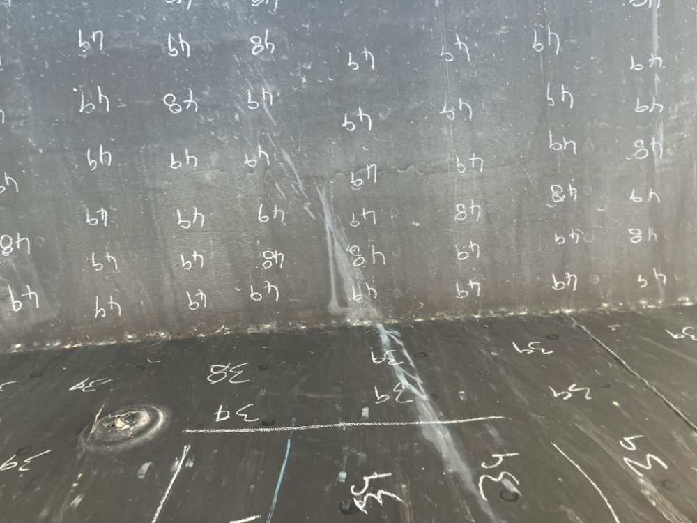

Lillejan Startet Tirsdag 13:19 Link til dette innlegget Startet Tirsdag 13:19 Vår å så på denne båten da den lå på land. Fikk ikke tak i megleren så var ikke ombord. https://no.yachtworld.com/yacht/1990-van-de-stadt-44-deck-saloon-9321972/ ser det har vært noen der å målt tykkelse. @Hulda eller andre, hva er ok platetykkelse for en sådan båt? Og hva er det man egentlig må være på vakt for når det kommer til stålbåter kontra glassfiber? Nå har denne tilsynelatende stått på land i en årrekke. Sitér dette innlegget Link to post
Hulda Svart Tirsdag 13:48 Link til dette innlegget Svart Tirsdag 13:48 Ser ut til at målene tilsier at den er bygget i 4- og 5 mm plate. Så målene som vises er ok. Sitér dette innlegget Link to post
