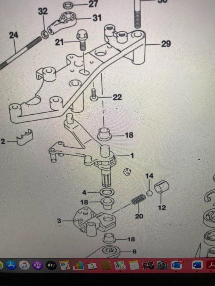

Hei har båten på verksted og fikk nyttet tiltmotor. Det er gjort, men mekaniker oppdaget korosjon på gearstag og ødelagte foringer.
Lurer på om noen vet om vi har funnet riktig delenummer på shift rod bushings for min motor. det er tre stykk som er like.
Motor er 2015, DF300 APX. Det er motor med gear actuator altså elektronisk gearoverføring.
Delenummer 09306-10001
Kan det være riktig
Lundamo Auto hadde faktisk disse på lager hvis ikke måtte de bestilles fra Belgia eller Japan. blir skiftet i neste uke. All service på denne motoren er gjort på firma, men her har det aldri blitt smurt!  utrolig dårlig. Korodertfaste foringer, og man merker jo ikke på hendlene at det begynner å gå tregt når det er elektronisk gear. Det var nok grunnen til at jeg fikk trøbbel med giring den første gangen da startbatteriet konka og spenningen ble for lav.  har og hatt det et par ganger etterpå.
