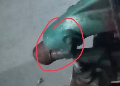

Danemann Startet 5.September Link til dette innlegget Startet 5.September På eksosbendet på min Volvo Penta md21b stikker denna saken ut, hva er dette utløpt/inntakets funksjon og hva skal kobles til der? Sitér dette innlegget Vi slutter ikke å leke fordi vi blir gamle, men vi blir gamle når vi slutter å leke =) Link to post

Ingar Svart 5.September Link til dette innlegget Svart 5.September J-Å skrev for 3 timer siden: uten at det kom noe helt klart svar. Er ikke dette et klart svar: Ingar skrev On 7.9.2007 at 8.29: Dette er en separat drenering av kjølevann og må benyttes ifølge Volvo. Sitér dette innlegget Link to post
Kweelhouse Svart 5.September Link til dette innlegget Svart 5.September Hei! Har hatt samme motor så jeg kjenner til dette. Som Ingar påpeker over her, det er utløp retur kjølevann/sjøvann. Så du må koble på en slange som leder kjølevannet overbord. Sitér dette innlegget Link to post
Trawler 42 Svart 5.September Link til dette innlegget Svart 5.September Så det vil si, uten slange på denne så kommer det vann ut som havner rett i kjølen ? Sitér dette innlegget Hui 900 FB m/Kad43 kompressor + 11' Rib m 10hk(15) Mercury Viking Hjemmehørende i Kristiansand S Link to post
Kweelhouse Svart 5.September Link til dette innlegget Svart 5.September 14 minutes ago, Trawler 42 said: Så det vil si, uten slange på denne så kommer det vann ut som havner rett i kjølen ? JA Sitér dette innlegget Link to post
J-Å Svart 5.September Link til dette innlegget Svart 5.September Ingar skrev for 2 timer siden: Er ikke dette et klart svar: Jo, forsåvidt, men jeg synes ikke det er helt klart hvorfor det er nødvendig. Det er heller ikke angitt om det skal føres ut over vannlinjen. Sitér dette innlegget Link to post
1stPeregrine Svart 5.September Link til dette innlegget Svart 5.September På gamla Nimbus 26 med denna motor hade man detta som kontrollstråle då avgaserna och kylvatten gick ut via en avgasstövel och då inte syntes om det kom kylvatten. Sitér dette innlegget Link to post
Danemann Svart 6.September Emnestarter Link til dette innlegget Svart 6.September Takk for gode svar! Kan denne slangen fra bendet kobles inn på eksos-slangen igjen nærmere eksosutløpet? Sitér dette innlegget Vi slutter ikke å leke fordi vi blir gamle, men vi blir gamle når vi slutter å leke =) Link to post
Gulborg Svart 6.September Link til dette innlegget Svart 6.September Du smelter nok eksos slangen da. Blir varmt uten denne kjølinga.... Sitér dette innlegget Link to post
Ingar Svart 6.September Link til dette innlegget Svart 6.September Danemann skrev 12 minutter siden: Kan denne slangen fra bendet kobles inn på eksos-slangen igjen nærmere eksosutløpet? Nei, det vil jo øke motstanden i eksosen som slangen er ment å redusere. Du må montere en gjennomføring for den, normalt ved siden av eksosgjennomføringen. Kan også føres ut over vannlinjen på siden av båten, kommer kun vann ut så det støyer ikke. Sitér dette innlegget Link to post
