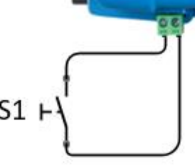

J-Å Svart 5.September Link til dette innlegget Svart 5.September Men litt rart om den plutselig skulle ryke. Har du sjekket at det er en strap eller lukket bryter her: Feilkode? Sitat Error 119 - Settings data lost • The charger cannot read its configuration and stopped. This error will not auto-reset. To get it working again: 1. First, restore it to factory defaults (top right in VictronConnect, click on the three dots). 2. Disconnect the charge controller from all power sources. 3. Wait 3 minutes, and power up again. 4. Reconfigure the charger Please report this to your Victron dealer and ask him to escalate it to Victron, as this error should never happen. Preferably include firmware version and any other specifics (VRM URL, VictronConnect screenshots or similar) Sitér dette innlegget Link to post

Okkaby Svart 5.September Emnestarter Link til dette innlegget Svart 5.September @J-Å Ja er sløyfe på der, å har vært siden den var ny. Intet er endret siden den ble montert. Bare startet ikke å lade på siste tur. Ladet jo fint noen dager før. Feilkoder er det ikke noe av i app. Må sikkert har annet dyrt victron utstyr for å lese av feilkoder, noe jeg ikke vil bruke penger på. Dette er andre victron lader som slutter fungere på et år. Tidligere var det landstrøms lader som plutselig sluttet å fungere. Så har egentlig mistet troen på at victron skal være noe bedre enn andre produkter. Så blir det ikke å få liv i den igjen, så blir det å kjøpe annet fabrikat. men skal prøve løsningen til @Baard ok det kanskje kan redde den. Sitér dette innlegget Link to post
