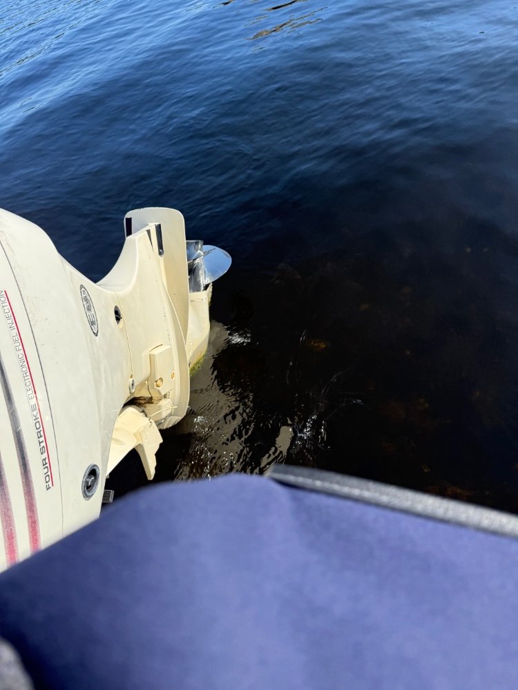

Cmito Startet Lørdag 22:37 Link til dette innlegget Startet Lørdag 22:37 Jeg ble nylig eier av en Nordkapp 500 Enduro med en 70hk johnson (Suzuki DF70). Båten går greit opp i plan (selv om hele familien er med) , og har lav planingsterskel. Det eneste jeg ikke er fornøyd med er at den begynner å galoppere nesten med en gang jeg trimmer motoren litt ut. Skal samboer og unger få en litt behagelig båttur så må motoren trimmes helt inn, og jeg føler båten går veldig på snute. Jeg har prøvd å lest meg opp på diverse forum, men jeg blir ikke helt klok. Båten er helt lik om jeg har 100kg last framme i baugen. Noen sier motor kan være montert for høyt, men jeg syns kanskje heller det ser ut som den er montert litt for lavt. Motoren har en solas stålpropell 13,5 x 15". Usikker på hva denne ble levert med orginalt. Har forsøkt å høre med importør og forhandlere, men ingen har data på dette. De fleste andre Nordkapp 500 jeg finner på nettet har heller ikke denne motoren. utveksling på motor 2,417 På Wot klarer jeg tett innpå maks turtall 5800, og går 29knop uavhengig om jeg kjører alene eller med samboer og to små (Kanskje 1-1,5 knop i forskjell maks). Er det noen med erfaring her inne som har noen gode råd? Video av kavitasjonsplate under kjøring i ca 20 knops fart. Tilter motoren opp litt her i slutten av videoen. Legg merke til svart tape merke som er brukt som referanse (se bilde for plassering). Her ser dere hvordan den responderer på bare litt trim: Sitér dette innlegget Link to post

arosnes Svart igår klokken 09:16 Link til dette innlegget Svart igår klokken 09:16 Hvor dypt står kavitasjonsplaten under bunnen av båten? Sitér dette innlegget Link to post

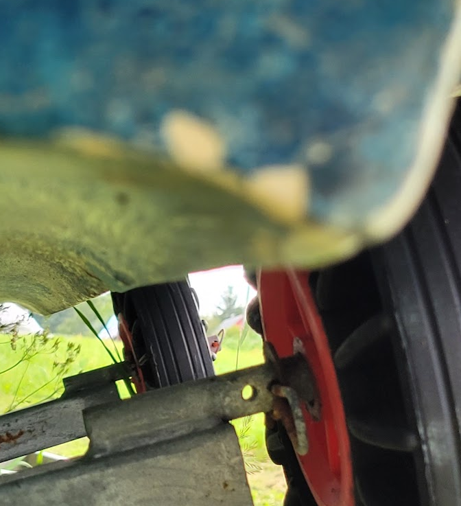

snekkerbod Svart 12 timer siden Link til dette innlegget Svart 12 timer siden Er du absolutt helt sikker på at det ikke er vann i dobbeltskroget? Selv hadde jeg for mange år siden en skjærgårdsjeep med Johnson 70. Rullene på hengeren hadde slått en liten sprekk i skrogsiden og jeg fikk inn noen liter vann ila sesongen (ca 15 liter?). Oppførte seg likt, starter som litt hopping som aksellererte gradvis med "optimal" tilt. Sitér dette innlegget Link to post
ivar Svart 7 timer siden Link til dette innlegget Svart 7 timer siden Teerex skrev for 14 timer siden: Du må nok legge på litt vekt stemmer nok det, huska lit feil der. Men tenkte uansett vekta fra motoren ville gjøre sitt for å løfte baugen under fart. snekkerbod skrev for 4 timer siden: Rullene på hengeren hadde slått en liten sprekk i skrogsiden og jeg fikk inn noen liter vann ila sesongen (ca 15 liter?). Oppførte seg likt, starter som litt hopping som aksellererte gradvis med "optimal" tilt. En annen ting man kan oppleve - skroget kan få "setningsskader" om det står lenge på dårlig opplagring. Kan feks skape konkave skroglinjer i bunnen over tid. Dette kan sees om man har båten på henger, står bak akterspeilet og sikter framover langs steglistene. Har dette skjedd så vil båten ligge flatt i vannet under fart, og ikke respondere som ønsket på bruk av power trim. Eksempel : weslingen min, som går tiktig så fint i marsjfart, men liksom ikke vil fly på fullfart: Sitér dette innlegget Lurøy / Svalbard. Båter: Gromling 15/60 Yamaha / Wesling 490 m/80 Yamaha / Yamarin 5940 m/ F115 Yamaha / Achilles LS4 (RIP) Aquaquick MS265 West Commando 270 m/ 4hk Yamaha Link to post
