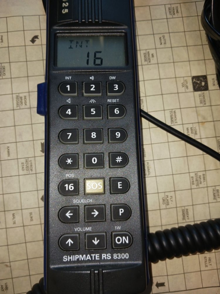

Gulborg Startet Søndag 14:13 Link til dette innlegget Startet Søndag 14:13 Har en shipmate rs 8300 vhf som skrur seg selv av etter 5- 30 sek . Noen som har vært borte i dette problemet før... Kansje ikke noe å bruke tid og penger på.. tror det er en 2000 mod som båten Sitér dette innlegget Link to post

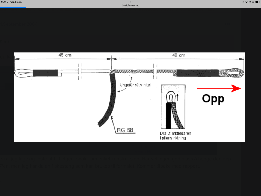

Gunga Din Svart igår klokken 05:52 Link til dette innlegget Svart igår klokken 05:52 Har du ingen ekstra antenne, så kan du enkelt tillverke en av en stump RG-58 kabel Du skaler av skjermen, henger den opp….og innerlederen med isolasjon ned. med målen……………. (Denne antennen gir nesten like bra verdier som den som sitter på båten, jeg har vart i Gøteborg og snakket med Læsø på en sånn antenne!) @Lars H. det var vel du som skrev ‘opp´ en gang i tiden, bilden låg på SXKs side men fann den inte lenger der, fann denne på BP, men kunde ikke linke til den) Sitér dette innlegget S/Y Gunga Din Link to post
