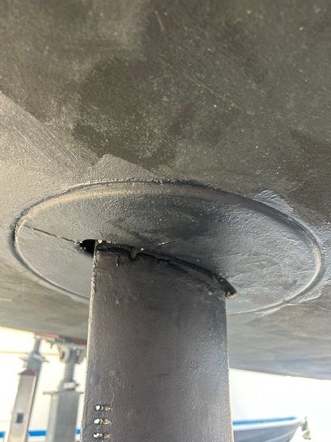

trixie2 Startet igår klokken 07:46 Link til dette innlegget Startet igår klokken 07:46 Jeg har en Benetau Oceanis 40, med seildrev. Fabrikat: Yanmar SD50 Dette må nå ta en tur ut av båten. Her er ikke vanlig "mansjett" i skroggjennomgangen, men en rund plate av plast. Er det noen som har demontert en slik plate og kan gi meg noen råd om hvordan jeg kan gå frem? Frykten for å sitte igjen med "bits and pieces" er absolutt tilstede. Tok ett bilde av platen sist jeg hadde båten på land og kan bekrefte at den sitter godt fast. Sitér dette innlegget Link to post
Ask Svart igår klokken 13:21 Link til dette innlegget Svart igår klokken 13:21 Hei Eg har sett liknande før, men der var plata rektangulær. Den plata var limt med Sikaflex, Tex7, eller noko liknande. Eg hadde byrja med ein tapetkniv, filetkniv eller liknande. Lykke til. Sitér dette innlegget Link to post
trixie2 Svart igår klokken 14:49 Emnestarter Link til dette innlegget Svart igår klokken 14:49 Jo, ser den. Hvis hullet kan forstørres til å bli stort nok til å fra drevet ut (inn) kan jeg bruke en vanlig mansjett. Forutsetter at platen ikke blir knust. Når jeg arbeider med den. Sitér dette innlegget Link to post
