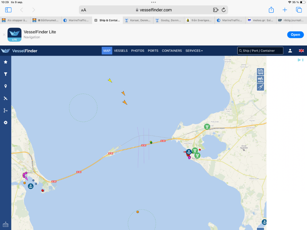

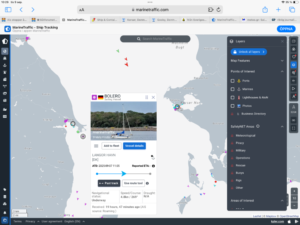

Gunga Din Svart 12 timer siden Link til dette innlegget Svart 12 timer siden Sjekk Vesselfinder….å kom tilbake ! att seilbåter syns mye bedre enn deg er helt naturlig, de har ofte antennen høyere plassert…..dvs en MT-mottager lenger vekk har enklere å fange disse signaler ! (de har også mye bedre dekkning generellt på VHF-radion) jeg tror att det er dårlig mottagning på MT i området på Vesselfinder finns 3 ulike mottagere inne i Korsør, rett øst broen! disse screenshots tok jeg nå……notere den tyske båten som MT ikke fått med seg att den rørt på seg på 19 timer,den er borte på Vesselfinder Sitér dette innlegget S/Y Gunga Din Link to post
J-Å Svart 9 timer siden Link til dette innlegget Svart 9 timer siden Okkaby skrev for 3 timer siden: Og med B+ 5w ais burde den jo finne plass. Det spesielle er jo dette skjer på samme plass 4 ture på rad over flere uker Jeg ser at Marinetraffic-stasjonen Korsr rett ved broen har veldig dårlig rekkevidde, antagelig antennefeil. Men det er ikke nødvendigvis en fordel med B+. Du får lengre rekkevidde, men også strengere begrensninger på å sende. Dvs. SOTDMA. I kystnære strøk er det da basestasjoner på land som tildeler sendeslotter. Da kan de i prinsippet ha algoritmer som stenger ute enkelte båter i visse områder. Vanlig klasse B har CSTDMA, det vil si at de lytter etter en ledig slot, og sender der. Hvis de har dårlig mottakerrekkevidde kan de oppfatte en slot som ledig, selv om den brukes av et annet fartøy langt borte. Dermed vil de sende i den sloten. De vil da bli delvis jammet av den som "eier" sloten, men kan likevel bli mottatt av nærliggende stasjoner. Sitér dette innlegget Link to post

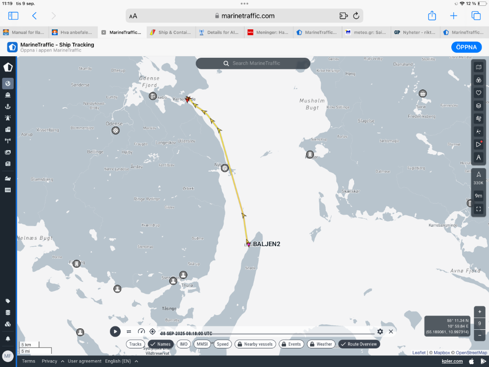

Gunga Din Svart 7 timer siden Link til dette innlegget Svart 7 timer siden @Okkaby jeg studerte tracket ditt, om det nå er din båt; Baljen2 ?! siste reisen fra Lohals, Langeland opp til Kerteminde ! både MT og VF mister din signal ca 4-5 M syd broen og den kommer tilbake ca 4-5 M nord bron! VF hadde flere kursendringer på deg nede ved Langeland, MT bare ett par. begge la ditt spor over land på Knudshoved det er ca 9-10 M fra der du gikk over til mottagerstasjonene på Korsør… vill du teste med makseffekt på transpondern, så kan du ju koble bort din splitter og kjøre antennen rett på transpondern ! bare for å se om du syns da !? Sitér dette innlegget S/Y Gunga Din Link to post

Okkaby Svart 7 timer siden Emnestarter Link til dette innlegget Svart 7 timer siden Gunga Din skrev 1 minutt siden: @Okkaby jeg studerte tracket ditt, om det nå er din båt; Baljen2 ?! siste reisen fra Lohals, Langeland opp til Kerteminde ! både MT og VF mister din signal ca 4-5 M syd broen og den kommer tilbake ca 4-5 M nord bron! VF hadde flere kursendringer på deg nede ved Langeland, MT bare ett par. begge la ditt spor over land på Knudshoved det er ca 9-10 M fra der du gikk over til mottagerstasjonene på Korsør… vill du teste med makseffekt på transpondern, så kan du ju koble bort din splitter og kjøre antennen rett på transpondern ! bare for å se om du syns da !? Er meg det ja hehe Er vel ingen andre med det navnet på båten hehe. Men ja har tenkt å kjøre rett på antenna uten splitter. Men blir nok først neste sesong, da jeg er fullbooket med familie ting her neste dagene, samt hjem lørdag. Må jo bruke litt tid på jobben mener regnskapsfører hehe Var faktisk lengre fra land(Knudshoved) enn normalt denne gangen, da jeg først krysset over mot Knudshoved rett med Vresen. Så hadde ikke noe landkjenning hehe Sitér dette innlegget Link to post
Gunga Din Svart 7 timer siden Link til dette innlegget Svart 7 timer siden Okkaby skrev 6 minutter siden: Så hadde ikke noe landkjenning hehe trodde du hadde bra speed…….som i gamle James Bond filmen’ Live and let die ‘ der hoppet de over land Sitér dette innlegget S/Y Gunga Din Link to post
