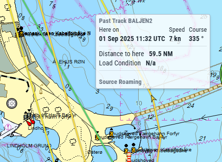

J-Å Svart 9.September Link til dette innlegget Svart 9.September 1. september ble Baljen 2 registret ved broen. Men det står source "Roaming". Lurer på om det betyr en båt som har Marinetraffic mottaker. Sitér dette innlegget Link to post

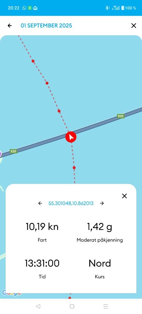

Okkaby Svart 9.September Emnestarter Link til dette innlegget Svart 9.September J-Å skrev for 1 time siden: 1. september ble Baljen 2 registret ved broen. Men det står source "Roaming". Lurer på om det betyr en båt som har Marinetraffic mottaker. Var med broen 1 september ja. Men ikke på det tidspunkt. Kom førstbet par timer senere 🤔🤔 Her fra loggen til sensar systemet ombord. Sitér dette innlegget Link to post

J-Å Svart 10.September Link til dette innlegget Svart 10.September Okkaby skrev for 15 timer siden: Var med broen 1 september ja. Men ikke på det tidspunkt. Kom førstbet par timer senere 🤔🤔 Her fra loggen til sensar systemet ombord. Marinetraffic viser UTC tid. Norsk/dansk sommertid er UTC+2. så det stemmer. Du har sikkert en LED som blinker når AIS sender. Kanskje du kan sjekke det ved neste passering. Sitér dette innlegget Link to post

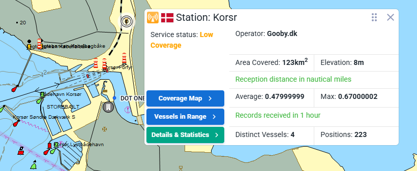

Gunga Din Svart 10.September Link til dette innlegget Svart 10.September J-Å skrev On 9.9.2025 at 14.17: Jeg ser at Marinetraffic-stasjonen Korsr rett ved broen har veldig dårlig rekkevidde, antagelig antennefeil…… hvor står MTs mottagerstasjon ? jeg har bare gratis-versjonen av MT……, mener før kunde man se motagerstasjonene, men jeg ser ikke dette idag…….. Sitér dette innlegget S/Y Gunga Din Link to post
J-Å Svart 10.September Link til dette innlegget Svart 10.September Gunga Din skrev for 4 timer siden: hvor står MTs mottagerstasjon ? jeg har bare gratis-versjonen av MT……, mener før kunde man se motagerstasjonene, men jeg ser ikke dette idag…….. Jeg ser jeg må logge inn for å se stasjoner ja. Jeg har en egen Marinetraffic mottaker, så jeg har fått en gratis oppgradering. Mottakeren fikk jeg låne gratis av Marinetraffic også. Sitér dette innlegget Link to post

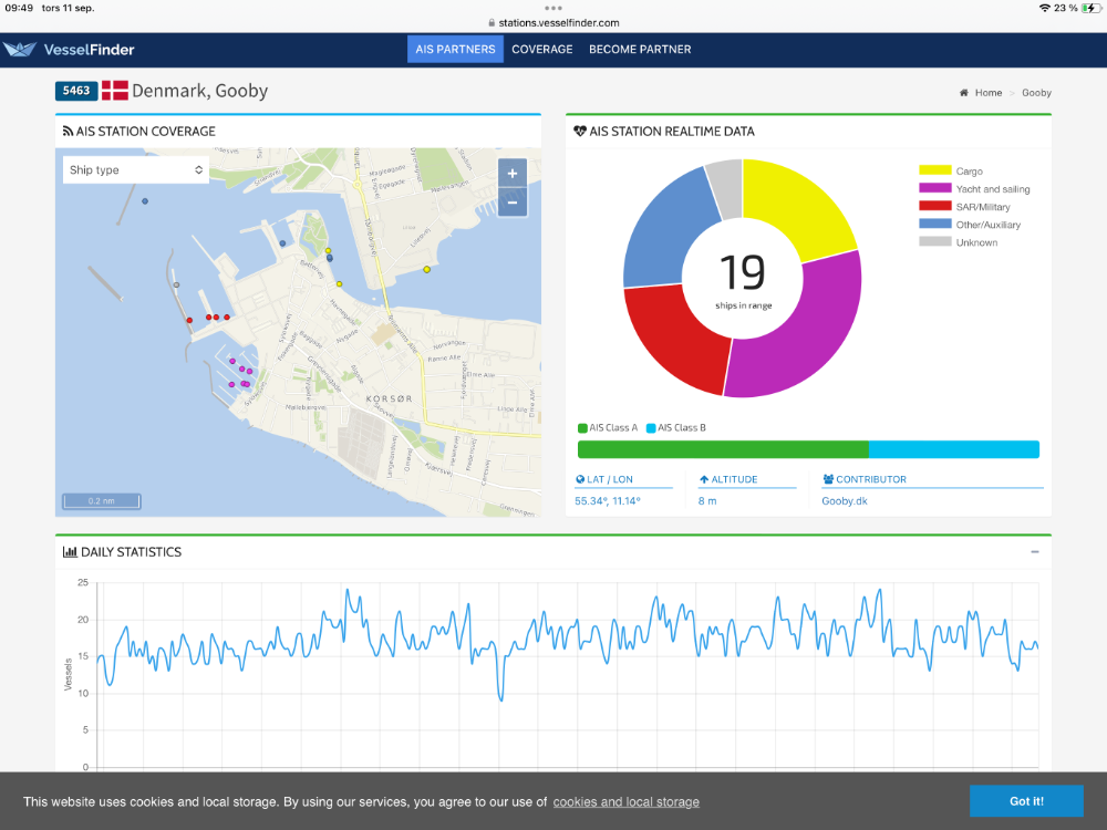

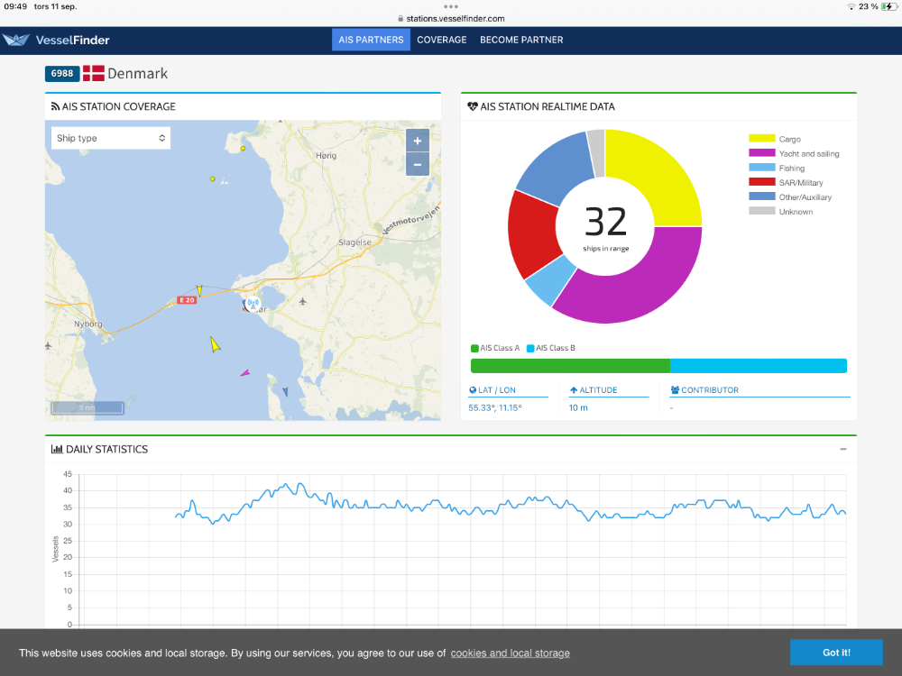

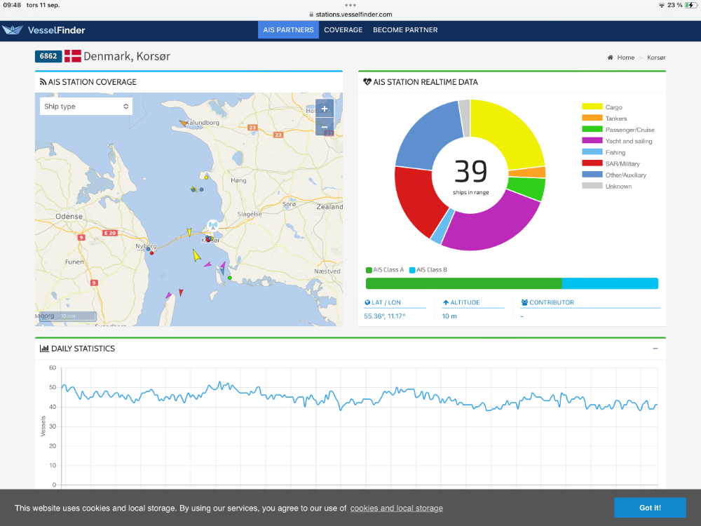

Gunga Din Svart 11.September Link til dette innlegget Svart 11.September J-Å skrev for 8 timer siden: ikke så rart, max coverage på 0,67M = 1240 m …….han ser ju knappt ut ur havna det er ca 9,5 M til leden der @Okkaby gikk Vesselfinder har 3 mottagere på Korsør siden med bedre dekkning……. @J-Å ser du noen annen MT-mottager i området som jeg skrev tidl så har MT lite dårlig dekkning på enkelte plasser i Danmark, utenfor og sør Grenaa er en sånn….. (om det ikke kommet til noen de siste åren ) Sitér dette innlegget S/Y Gunga Din Link to post

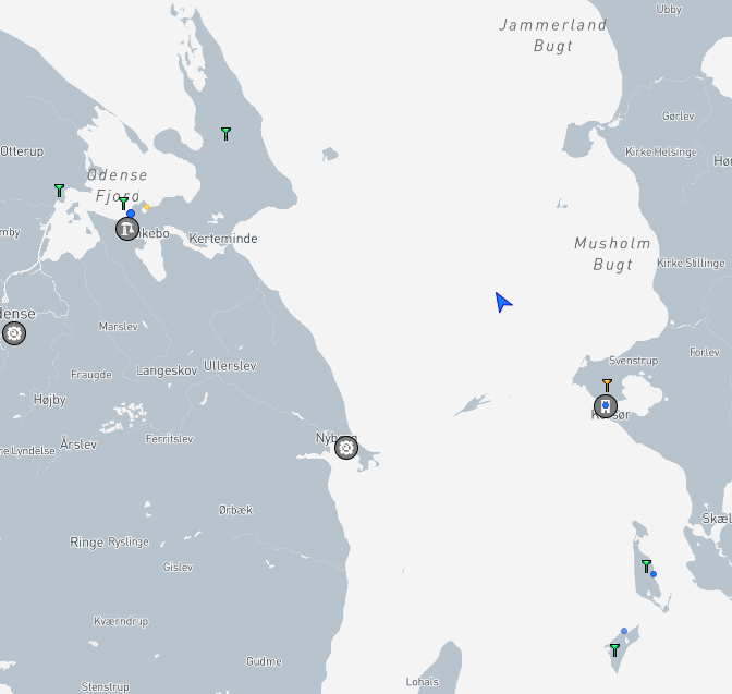

J-Å Svart 11.September Link til dette innlegget Svart 11.September Gunga Din skrev for 2 timer siden: @J-Å ser du noen annen MT-mottager i området Det er de som viser i det siste kartutsnittet jeg la ut. Akkurat nå er det en seilbåt ved broen som mottas av roamingstajonen ombord på Esvagt Stavanger i Odense fjord. Så det kan tyde på at de faste har litt dårlig dekning. Sitér dette innlegget Link to post

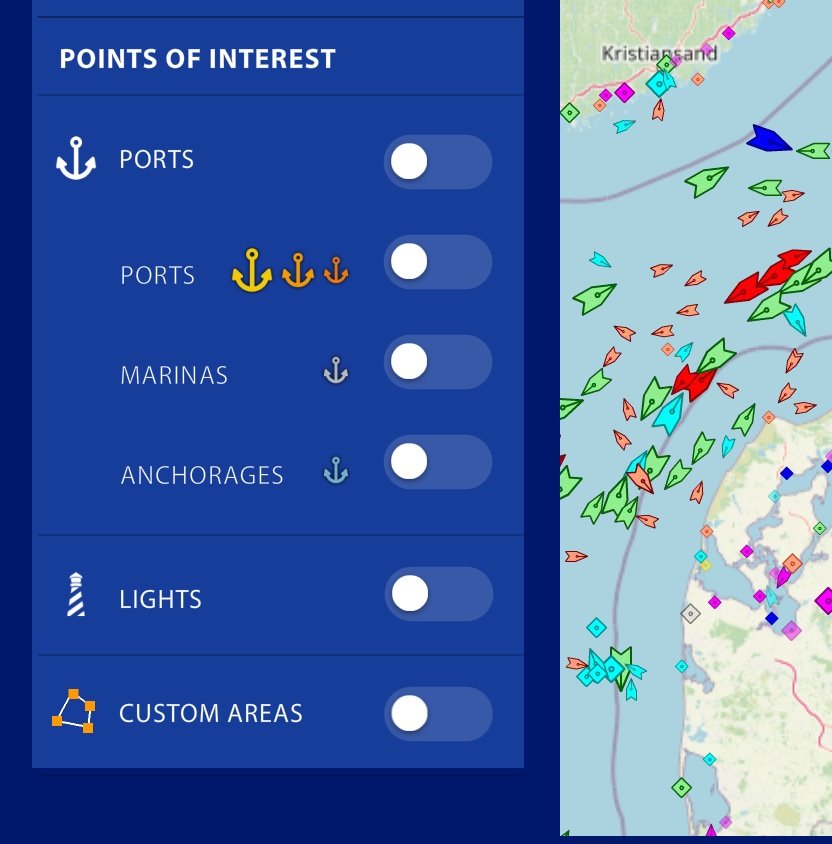

Code0 Svart 11.September Link til dette innlegget Svart 11.September Tidligere fant jeg knappen for landstasjoner, nå finner jeg de ikke. Hvordan får jeg MT til å vise mottakerstasjonene på kartet? De pleide vel å være her? Jeg betaler for Starter plan. Sitér dette innlegget Link to post
J-Å Svart 12.September Link til dette innlegget Svart 12.September Jeg tror du er på rett sted. Hos meg kommer stations rett under Lights. Jeg ser dem trolig fordi jeg driver en stasjon selv. Sitér dette innlegget Link to post
