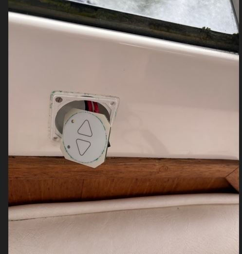

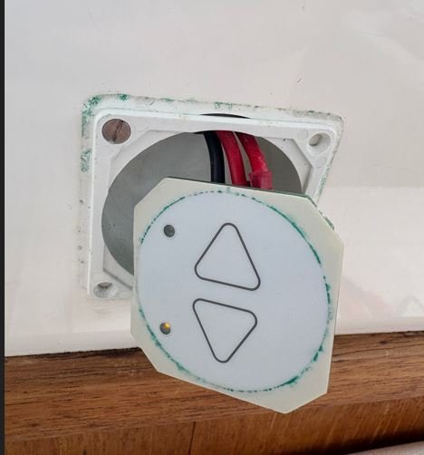

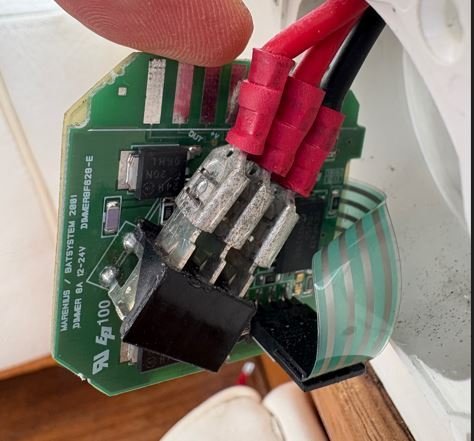

Plutselig forsvant lyset ute på dekket (to lamper i targa). Den gamle dimmeren ser ut til å reagere som normalt – knappene lyser og reagerer på trykk – men lampene er mørke.
Dette har jeg gjort:

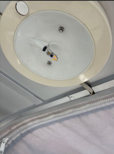

  • Byttet begge pærene.

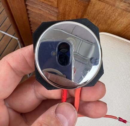

  • Kjøpt en ny dimmer (annet merke).
Målinger:
  • Spenning i pærekontaktene: ca. 1,5 V (lavt)
  • Mellom sort og rød1: 13,5 V.
  • Mellom sort og rød2: 12,7 V.
  • Mellom rød1 og rød2: ca. 0,7 V.
Tilkoblinger:

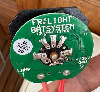

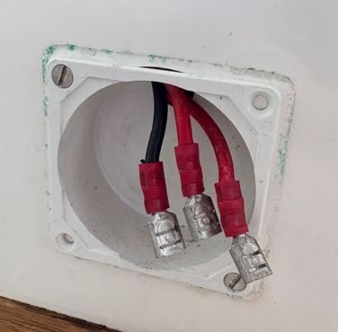

  • Den gamle dimmeren har tre kabler inn: sort, rød1 og rød2.
  • Den nye dimmeren har kun to kontakter (strøm og lampe). Jeg koblet lampe til sort og strøm til rød1. Resultat: dimmeren ble varm, laget summelyd, men lampene tente ikke.
Spørsmål:
  • Er det mest sannsynlig at den gamle dimmeren er defekt, og at den nye rett og slett ikke er kompatibel?
  • Eller tyder målingene på at det er brudd/feil i kabelen videre opp i anlegget?
Alle tips til videre feilsøking mottas med takk!

Den sorte er vel minus, til lys i selve dimmeren. Tipper rød1 er strøm inn og rød 2 er strøm til lampe. Om dette stemmer så har du nok kortsluttet og brent opp dimmeren. Rart ikke sikringen gikk da. Om min logikk stemmer så skulle du ha hatt rød 1 inn og rød 2 på lampe ut.
Takk for svaret, index! Jeg prøvde å koble den nye dimmeren slik du beskrev, men uten resultat. Jeg tror oppsettet for de eksisterende lampene må endres for at dimmeren skal fungere (heldigvis ble den ikke ødelagt).
Så nå står jeg nok overfor to alternativer:
  1. Skaffe en dimmer som er helt lik den jeg hadde fra før, eller
  2. Legge opp en ny strømtilkobling fra bryteren/dimmeren til lampene.
Forresten – den nye dimmeren kom faktisk med en instruks som beskriver den gamle løsningen...
Egor skrev 12 minutter siden:
At du dimmer mellom pluss og minus? Det høres veldig rart ut....
Lyser lampene når du kopler de to røde sammen?
