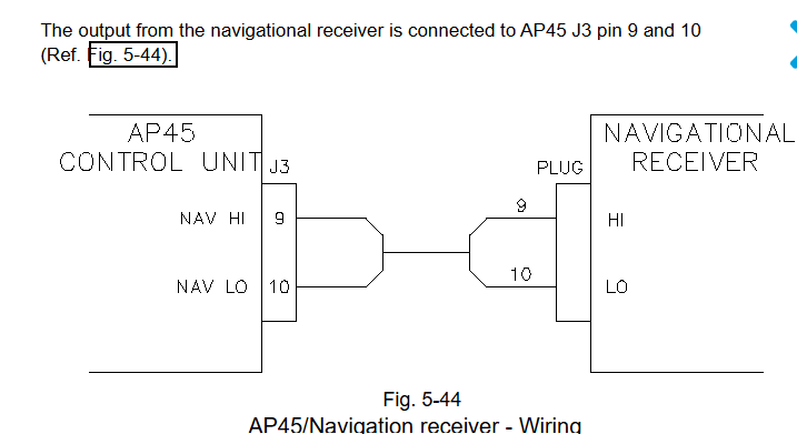

Alarm92 Startet 10.September Link til dette innlegget Startet 10.September Hei! Ønsker å koble sammen min Simrad J3000x (AP45) og NSS12 EVO2 ved hjelp av NMEA0183 sånn at jeg kan auto tracke rute fra kartmaskin. Har utført sammenkoblingen, TX ut fra NSS og RX ingang1 på J3000x er koblet sammen (og motsatt også) og det lyser (blinker) i RX lys på autopilot etter at jeg koblet det sammen, så trur den mottar data. Når jeg velger NAV på autopilot får jeg bare varsel om at det ikke er GPS signal. Det virker som kartmaskin sender ut signaler etter det jeg kan se på innstillingen, utgangshastighet fra NSS12 ER 1.1HZ HDG 6hz. På menyen til autopilot ser at jeg ikke har mulighet å velge inngang 1 under NMEA, kun inngang 2, men såvidt jeg kan se, er det bare 1 inngang. Noen som er flink på dette? Er jo ganske mange år mellom disse maskinene, kanskje d ikke går å få dem koblet ilag. Sitér dette innlegget Link to post

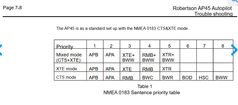

KDB Svart 10.September Link til dette innlegget Svart 10.September Du må som minimum sette NSS til å sende setningen BOD og XTE. Så må du lage et waypoint og velge gå til på plotter, så nav på pilot. Dersom det ikke virker da, bytt polaritet på nmea signalet inn på autopilot og prøv igjen. Sitér dette innlegget Link to post
J-Å Svart 10.September Link til dette innlegget Svart 10.September Jeg tror det skal være mulig. Jeg har en helt ny Garmin kartplotter som sender data til en 25 år gammel AP20. Du bør også sende APB, og sjekke at baud rate er 4800. Merk tre forskjellig modes for nav input. Sitér dette innlegget Link to post
Alarm92 Svart 1.Oktober Emnestarter Link til dette innlegget Svart 1.Oktober Hei! Sjekket opp hva kartmaskin sende ut av signal, å korrigerte til det dere anbefalte, å nå fikk jeg det å funke. Kan tracke rute, er endringen over 10° må jeg kvittere på autopilot. Tusen takk for hjelpa! Almar Sitér dette innlegget Link to post
