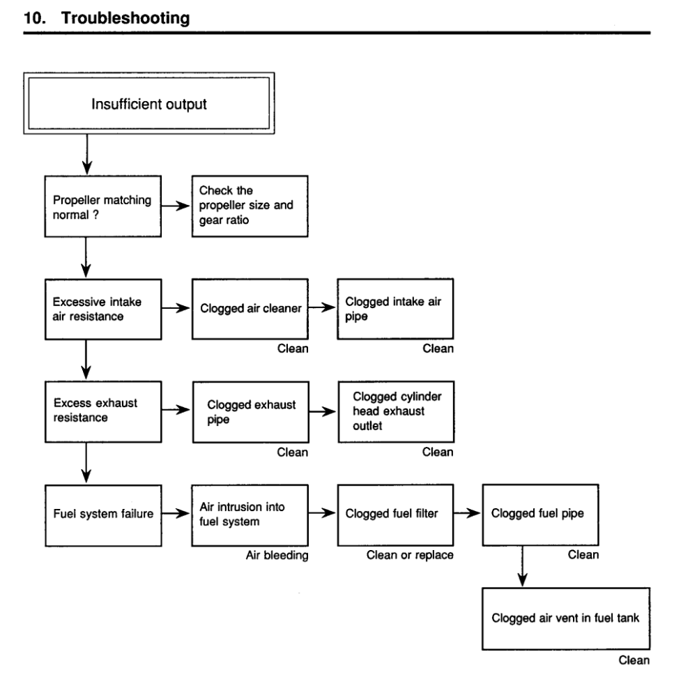

Arne2 Svart 14.September Link til dette innlegget Svart 14.September Fra side 55 i manualen: https://www.yanmar.no/theme/yanmarportal/uploadedFiles/Marine/productDownloads/Leisure-Previous-Models/Operation-Manuals/JH2-OP-Manual-ENG.pdf Sitér dette innlegget Link to post

subwoofer Svart 14.September Link til dette innlegget Svart 14.September Gjelder vel alle dieselmotorer, svart røyk betyr at den får mer diesel enn den klarer å brenne. Så enig med @J-Å, svart røyk -> problemer med luft inn eller ut, ingen røyk -> får ikke nok diesel. En joker her er timing av dieselpumpe. Ser ut til at motoren din har rekkepumpe, utifra hva jeg kan skjønne av brukermanualen (https://www.yanmar.no/theme/yanmarportal/uploadedFiles/Marine/productDownloads/Leisure-Previous-Models/Operation-Manuals/JH2-OP-Manual-ENG.pdf) er den drevet med tannhjul så den vanlige synderen med reim som har hoppet kan vi se bort fra. Men timingen skal sjekkes jevnlig, står på side 39 hvordan det gjøres. Sitér dette innlegget Link to post
