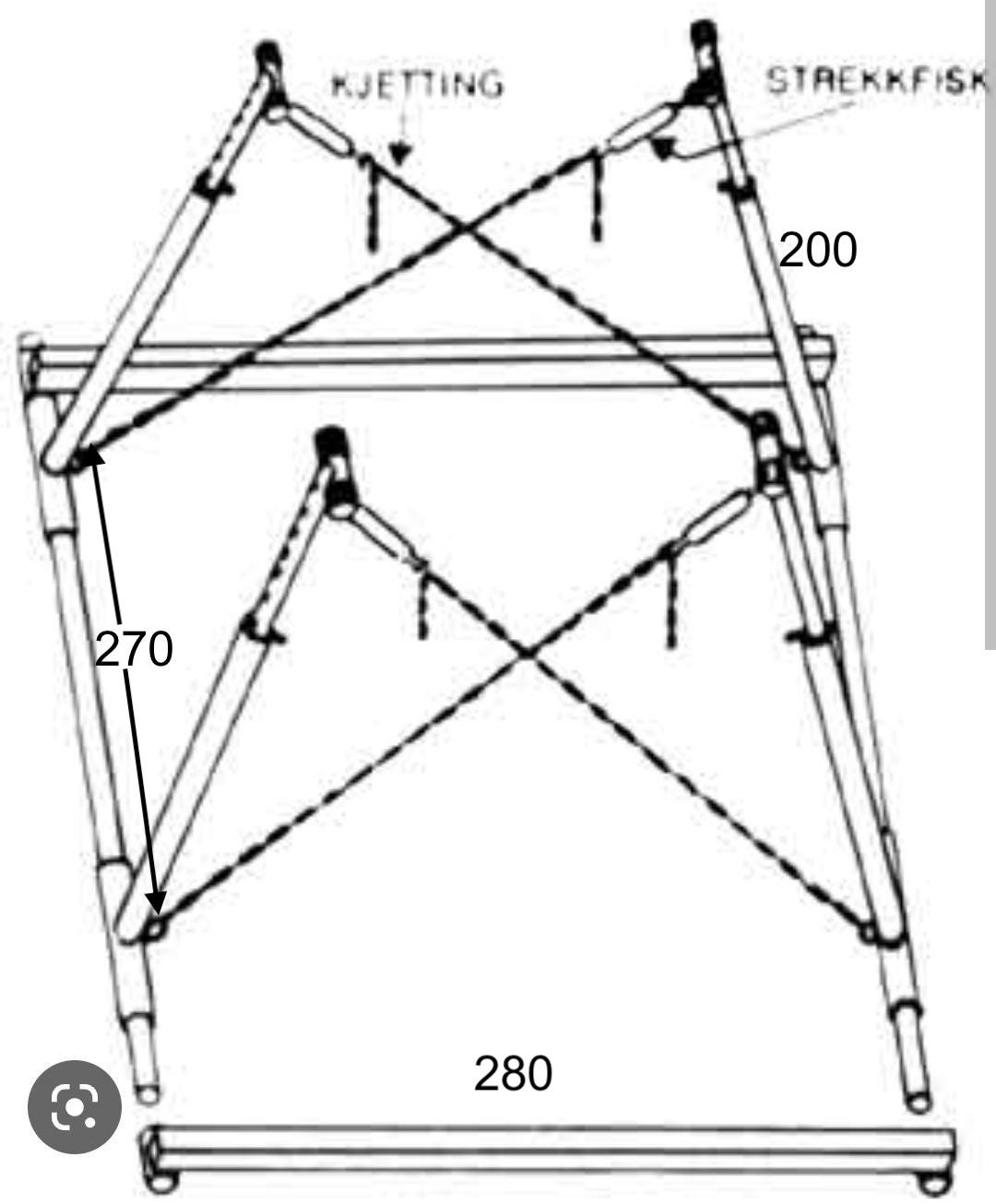

Beachbuggy Startet 21.September Link til dette innlegget Startet 21.September Jeg har fått tak i et båtstativ fra Anders Torp Industri. Det er ikke helt klart for meg hvordan den skal settes opp. Finner ingen bilder på nett! Noen som har bilde? Min består av 4 ben med skråavstiving, 2 rør som nok skal ligge parallelt med båt og et u-profil hvor kjøl skal stå i. Videre er d 2 tynnere rør og 4 kjettinger Min båt er Albin Express, 26fot. Tid for vinteropplag nærmer seg. Vil gjerne at den skal stå stødig i vinter. Håper noen kan bistå Sitér dette innlegget Link to post

Beachbuggy Svart 21.September Emnestarter Link til dette innlegget Svart 21.September Her er stativet prøvemontert Sitér dette innlegget Link to post
Allan E Svart 22.September Link til dette innlegget Svart 22.September Kjettingen er feil festet. De skal gå fra nedre del på den ene siden opp til toppen på den andre siden. Jeg hadde et som lignet. Båten stod på tresviller som ikke var festet til Båten. Sitér dette innlegget Link to post
Beachbuggy Svart 22.September Emnestarter Link til dette innlegget Svart 22.September Skjønner at kjettingen må over på den andre siden. Så bør jeg vel også lage et kryss på hver side, strammebånd vil funke. Så, i tillegg til det: en fot under baugen og en akter. Her lar vi båtene stå m riggen oppe…. Sitér dette innlegget Link to post
