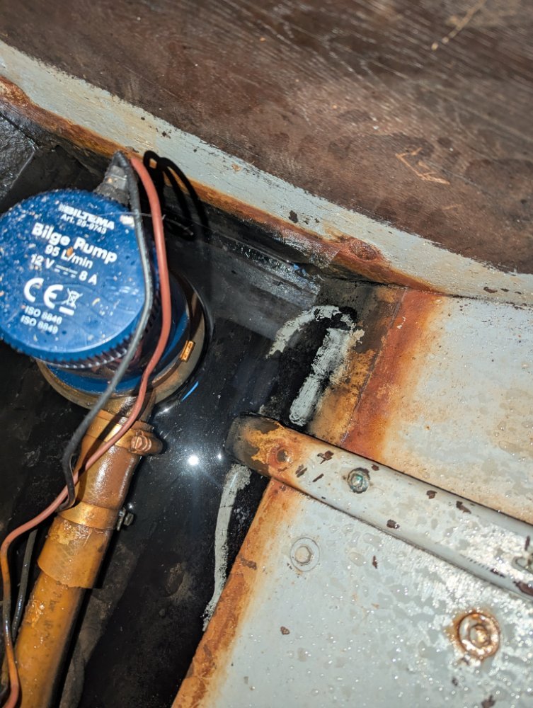

niko1266 Startet 21.September Link til dette innlegget Startet 21.September Hei jeg er eier av en trebåt fra 63. Og i de siste sesongene har jeg opplevd at vannet i kjølsvinet blir svart og at det blir et kullsvart belegg på treverket, dette lukter helt forferdelig. Har ingen oljelekk eller diesel lekk. Hva kan det være? Virker som om de eskalerer utover sesongen og er værst ved opptak på høsten. Sitér dette innlegget Link to post

niko1266 Svart 21.September Emnestarter Link til dette innlegget Svart 21.September Det er ikke råttent vann vi snakker om det blir ikke så svart på så kort tid. Her er det et eller annet som feks sot fra en liten eksoslekk eller noe annet som lukter helt forferdelig når det legger seg i kjølsvinet. Båten lekker litt så nytt vann kommer stadig inn som lenses ut automatisk. Sitér dette innlegget Link to post
Lysekil Svart 21.September Link til dette innlegget Svart 21.September Du kan ha metalldeler ( jern) i bunnen av båten som etterhvert har avgitt all galvanisering og ruster kraftig. Dette kan blande seg med bunnvannet og gi kraftig lukt. Husker dette fra oppveksten på 60- tallet med tresjekte fra 40-tallet. Ikke så vanlig med rustfritt stål på 60 tallet ! Få bunnen helt tørr og let etter jern/stålbolter. Sitér dette innlegget Link to post
KjetilBN Svart 21.September Link til dette innlegget Svart 21.September Har du septiktank ombord? Sitér dette innlegget Link to post
niko1266 Svart 21.September Emnestarter Link til dette innlegget Svart 21.September Septik er helt nytt , så ingen lukt fra dette. Ja jeg har jern bolter som har antydning til korrosjon. Men blir det så svart belegg av dette? Sitér dette innlegget Link to post
Lysekil Svart 21.September Link til dette innlegget Svart 21.September Tja, det avhenger jo av hvor mange bolter og hvor korroderte disse er, men det kan gi en veldig ille lukt av jern i sjøvann. Om du ikke får tømt for sjøvann før båten går på land og boltene evt. kan sandblåses/males, så prøv å få boltene såpass tørre slik at du kan spraye boltene midlertidig med rustmiddel for bil - da kan du iallefall fastslå om boltene er kilden til lukt og svart vann. Sitér dette innlegget Link to post
niko1266 Svart 21.September Emnestarter Link til dette innlegget Svart 21.September Vel kanskje de bør skiftes ut i såfall Sitér dette innlegget Link to post
paxo Svart 22.September Link til dette innlegget Svart 22.September Bakterier som bruker sulfat i sjøvannet for å «puste» produserer H2S. Når H2S (hydrogensulfid) reagerer med jern, danner det jernsulfid som er svart og lukter fært. Ikke noe luft i bunnvannet gjør at de såkalt anaerobe (bruker ikke luft) og sulfatreduserende (puster med sulfat, SO4) bakteriene trives. Det er mye sulfat i sjøvann. Hydrogensulfiden er sterkt korrosivt og reagerer med ubeskyttet jern. Du har dermed sterk korrosjon et sted under der! Du bør sjekke hva som korroderer og beskytte dette snarest. Som nødhjelp kan du vaske og fylle på med nitrat. Dette får du som septiktilsetning på f.eks. Biltema. Nitraten bidrar til gunstige forhold for anaerobe bakterier som bruker nitrat til å puste med og dermed ikke produserer den farlige H2S-en. De utkonkurrerer de andre. Dette er det samme som foregår i septiktanker, men uten jernkorrosjon blir det ikke svart. Da er det H2S som lukter. I Nordsjøen brukte vi næringsstoffer med en liten jernspiker i for å indikere sulfatreduserende bakterier. Næring, vann og spiker ble svarte. Sitér dette innlegget Link to post
