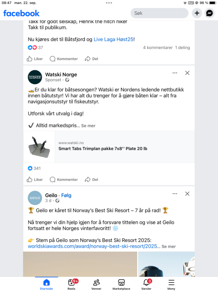

Risasjøen Startet 22.September Link til dette innlegget Startet 22.September Er det noen som har erfaring med Watski Smart Trim Tabs? Sitér dette innlegget Link to post
