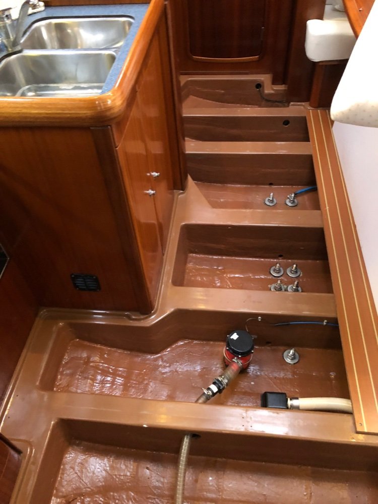

Arne2 Svart 13 timer siden Emnestarter Link til dette innlegget Svart 13 timer siden Og så en annen viktig problemstilling: Hvis man vurderer en Bavaria 32-42, vil man ha god nok tilgang til "keel matrix" slik at man får inspisert både kjølboltene og matrixen for eventuell oppsprekking? Lar platene i dørken seg fjerne i tistrekkelig omfang og på en tilstrekkelig god måte? Kan man kjøpe en båt etter at man har gått gjennom den, når den ligger på vannet, eller vil det være helt nødvendig å ta den opp på land for en nærmere inspeksjon av kjøl, ror og skrog under vann? Hva med spaderor og bearings til roret. Hvordan inspiserer man dette? Osmose, er det noe som bare finnes på andre båter, eller er det noe som en Bavaria også bør sjekkes for? En video omkring problemstillingen innfesting av kjøl: Hva ellers med eventuelle forskjeller mellom blykjøl og jernkjøl, mht mekanisk styrke og holdbarhet? (Forstår det slik at Bavariabåtene har blitt lever med begge variantene.) Sitér dette innlegget Link to post

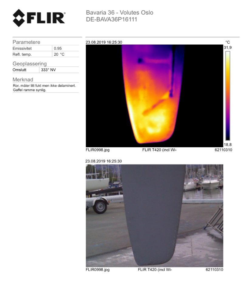

lr-80 Svart 10 timer siden Link til dette innlegget Svart 10 timer siden Arne2 skrev for 3 timer siden: Hva med spaderor og bearings til roret. Hvordan inspiserer man dette? Mange vil nok ha vann mellom halvdelene. Visstnok ikke stort problem før det eventuelt fryser ved opplag på land uten å ha tømt det først. Da jeg kjøpte min betalte jeg for takst med oppvarming og termofotografering av skrog og ror. Og det var jo en trygghet. Teksten i takstrapporten sa «tørr kjerne» og «Rorstokk og gaffelramme i god stand. Ror i god stand.» Rorlageret skal gli lett uten slark eller noen trege punkter. Utover det er det eneste du får inspisert uten å ta det ned er rorlagerhylsa i aluminium - sjekk om det er korrosjon. Et gammelt lager sitter ofte så hardt at det må ødelegges for demontering. Uansett - når lageret begynner å gå tregt er det ofte at det er blitt trangt når hylsa oksiderer. Jeg har byttet min rorlagerhylse til kompositt. Så får vi se om jeg følger Jefa’s anbefaling om demontering og rens hvert tredje år (det tror jeg svært få gjør, men om en gjør det skal de kunne vare «evig» i følge Jefa). Sitér dette innlegget Link to post
Code0 Svart 8 timer siden Link til dette innlegget Svart 8 timer siden lr-80 skrev 1 time siden: Da jeg kjøpte min betalte jeg for takst med oppvarming og termofotografering av skrog og ror. Smart! Det har jeg aldri vurdert👍 Hvordan ble det varmet opp, bygd telt rundt og el. varmeovn? Sitér dette innlegget Link to post

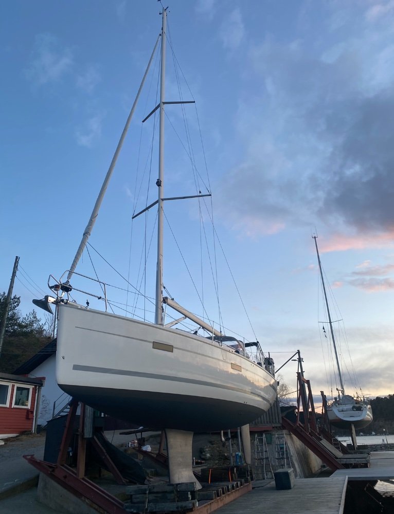

Hulda Svart 7 timer siden Link til dette innlegget Svart 7 timer siden Med erfaring fra det lokale opplaget var det slik at for 15 år siden ble seilbåter satt opp med et gitt press på skroget slik at ikke all båtvekten skulle hvile på kjølen. Så da jeg skulle opp, lurte gutta på hvor mye vekt Hulda tålte på kjølen. Og hvor skottene var festet til skroget, slik at det ikke skulle bli intrykking fra støttene. De ble mildt forbauset da jeg sa 'gjør som det passer dere'. Sitér dette innlegget Link to post
Arne2 Svart 7 timer siden Emnestarter Link til dette innlegget Svart 7 timer siden 19 minutes ago, Hulda said: Med erfaring fra det lokale opplaget var det slik at for 15 år siden ble seilbåter satt opp med et gitt press på skroget slik at ikke all båtvekten skulle hvile på kjølen. Tror da at dagens Bavaria seilbåter er designet for å kunne stå på land med hoveddelen av vekten på kjølen, men selvfølgelig med sidestøtter og støtte forran og bak. Mener at jeg har lest om andre moderne båtmerker (men ikke Bavaria) som har "stått seg skeive" over vinteren, hvor på importøren har gått ut med en anbefaling om å ha viteropplaget bår skje i sjø og ikke på land. Noen Bavariaeier som kan bekrefte/avkrefte at båten deres tåler å stå med hoveddelen av vekten på kjølen? Sitér dette innlegget Link to post
lr-80 Svart 7 timer siden Link til dette innlegget Svart 7 timer siden Code0 skrev 1 time siden: Smart! Det har jeg aldri vurdert👍 Hvordan ble det varmet opp, bygd telt rundt og el. varmeovn? Takstmannen varmer opp skrog/ror med varmepistol og bruker termografikamera under nedkjøling. Fukt/delaminasjon har annen varmeledning/varmekapasitet enn friskt laminat og avsløres som “kalde/varme” felt i bildet. Eventuelle funn bekreftes med banketest og fuktmåler. Sitér dette innlegget Link to post
lr-80 Svart 7 timer siden Link til dette innlegget Svart 7 timer siden Arne2 skrev 7 minutter siden: Noen Bavariaeier som kan bekrefte/avkrefte at båten deres tåler å stå med hoveddelen av vekten på kjølen? Jeg har ikke hatt vinteropplag på land, men det har jo mange. Ved vårpuss på Padda står alle båtene på kjølen og er kun bundet fast for å ikke velte. Jeg kjenner til at folk med bestemt merke regattabåter (ikke Bavaria) ikke våger å ta vårpussen der. Sitér dette innlegget Link to post
Arne2 Svart 7 timer siden Emnestarter Link til dette innlegget Svart 7 timer siden 2 minutes ago, lr-80 said: Ved vårpuss på Padda står alle båtene på kjølen og er kun bundet fast for å ikke velte. Det synes jeg så litt småskummelt ut. Tror nok at det kan være lurt å ha støtte både forran og bak og på sidene, i tilfelle at "det siger" litt. Fant ellers en gammel artikkel om problemstillingen. Den sier ikke noe om at Bavaria skal være ett av de merkene som ikke helt tåler å stå på kjølen. https://www.seilmagasinet.no/leder-utkikken-vinter/bten-trives-best-i-vann/563051 Sitér dette innlegget Link to post
Seilars Svart 7 timer siden Link til dette innlegget Svart 7 timer siden Arne2 skrev 12 minutter siden: Noen Bavariaeier som kan bekrefte/avkrefte at båten deres tåler å stå med hoveddelen av vekten på kjølen? Vår Bavaria har alltid stått med 100% av vekten på kjølen. Båten er veldig godt balansert, og man kan i prinsippet fjerne ett støtteben av gangen. Det gjøres ved stoffing, men da har jeg kompenserende tiltak i form av ett ekstra løst støtteben. Båten er veldig stiv, det er ikke slik at støttebenene overtar belastningen. Sitér dette innlegget Link to post
Arne2 Svart 6 timer siden Emnestarter Link til dette innlegget Svart 6 timer siden 18 minutes ago, Seilars said: Vår Bavaria har alltid stått med 100% av vekten på kjølen. Båten er veldig godt balansert, og man kan i prinsippet fjerne ett støtteben av gangen. Det gjøres ved stoffing, men da har jeg kompenserende tiltak i form av ett ekstra løst støtteben. Båten er veldig stiv, det er ikke slik at støttebenene overtar belastningen. Det var nok det som jeg trodde. Det var en rettsak, for noen år siden om noen "innerlinere" som ikke var godt nok limt. Løsningen til Bavaria ser ut til å være mye bedre integrert inn i skroget enn det som ser ut til å være tilfellet her: https://www.seilmagasinet.no/batkonstruksjon-dufour-fredrikstad-tingrett/hevder-at-bten-er-trygg-med-produksjonsfeil/460302 Lik som løsningene er laget hos Bavaria, så vil jeg mene at det skulle være at det skulle være mulig å avdekke i alle fall store feil, ved bare å sjekke "keel matrix" i fra innsiden. Dette ser ut til å være litt vanseligere når det er brukt en slik "innerliner", nærmest som et dobbeltskrog. Sitér dette innlegget Link to post
