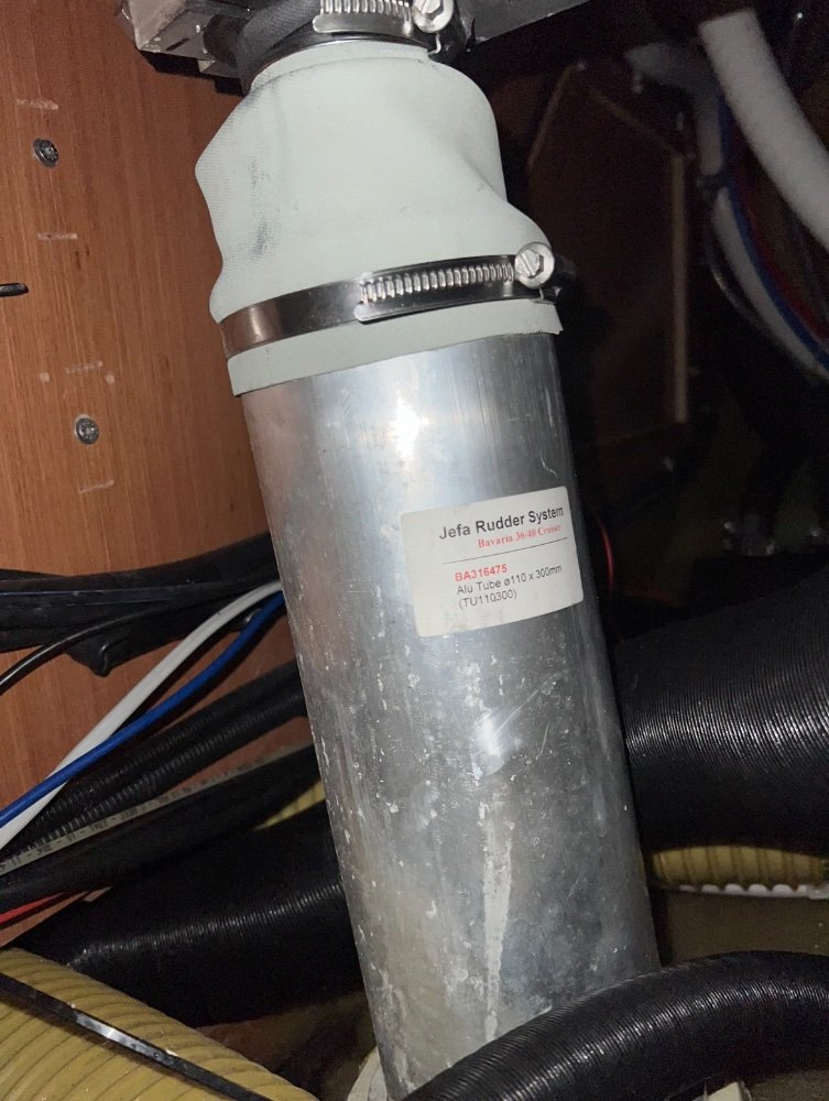

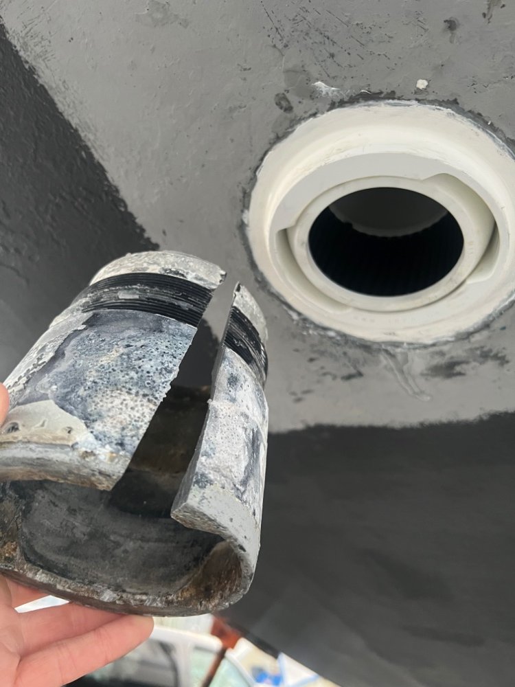

lr-80 Svart 13 timer siden Link til dette innlegget Svart 13 timer siden Aluminium her (2011). Ikke så lett å se særlig mye av rorstammen på min før den var tatt ned. Det er festet med et lager i skroget og et oppunder cockpitdørken. Lagrene er ikke «vanntette», men det nedre er montert i en hylse som går til godt over vannlinjen. På toppen av denne er det en gummimansjett som gir vanntetthet og rom for bevegelse mellom den faste hylsa og rorstammen som roterer. Hvis jeg ikke tar feil, er det vanligere med korrosjon i rorlagerhuset enn selve rorstammen. Dette «sveller» og gjør at roret går tregt. Her med gammelt rorlagerhus (som måtte skjæres ut), og nytt inkludert nytt lager montert i skroget. På det gamle ser du gjenger hvor hylsa (nevnt og avbildet over) er skrudd fast Sitér dette innlegget Link to post
