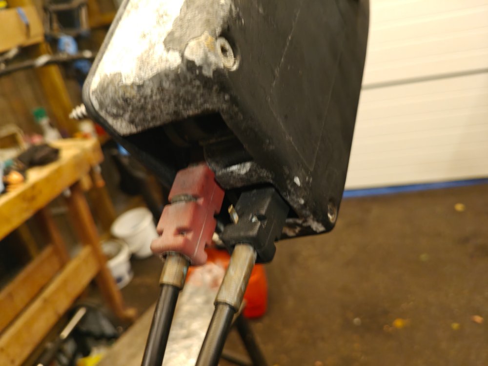

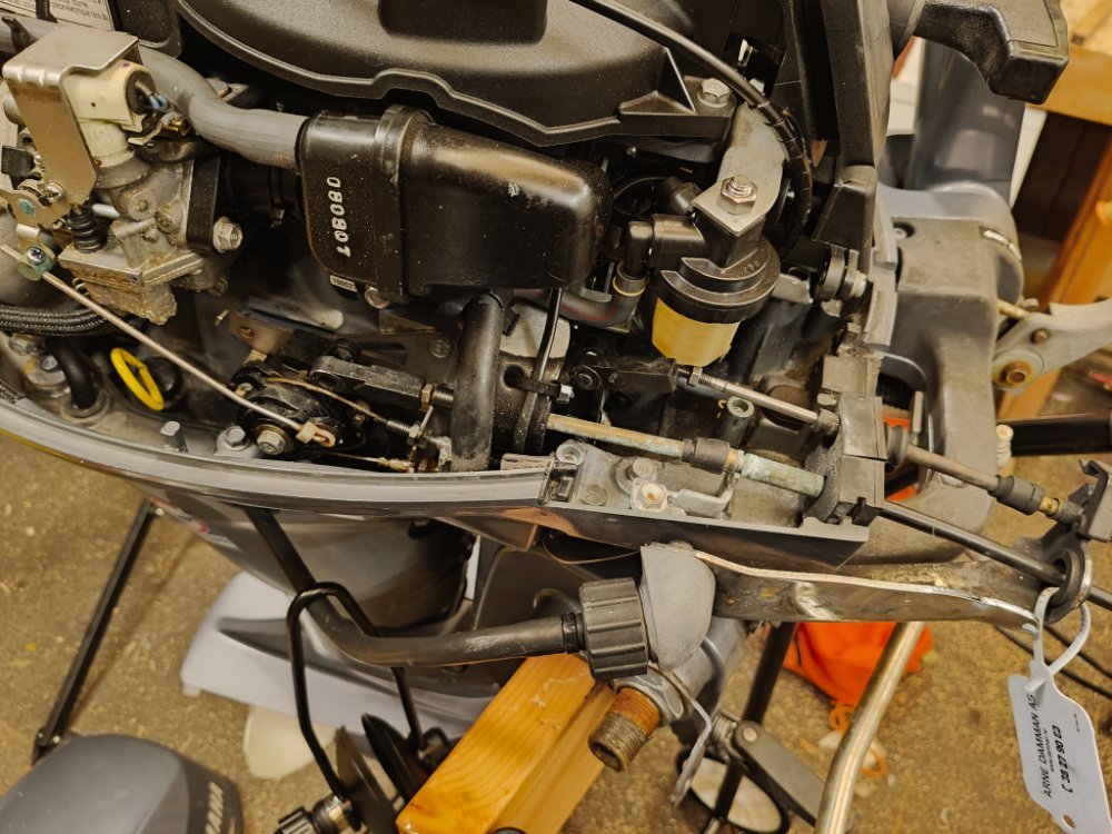

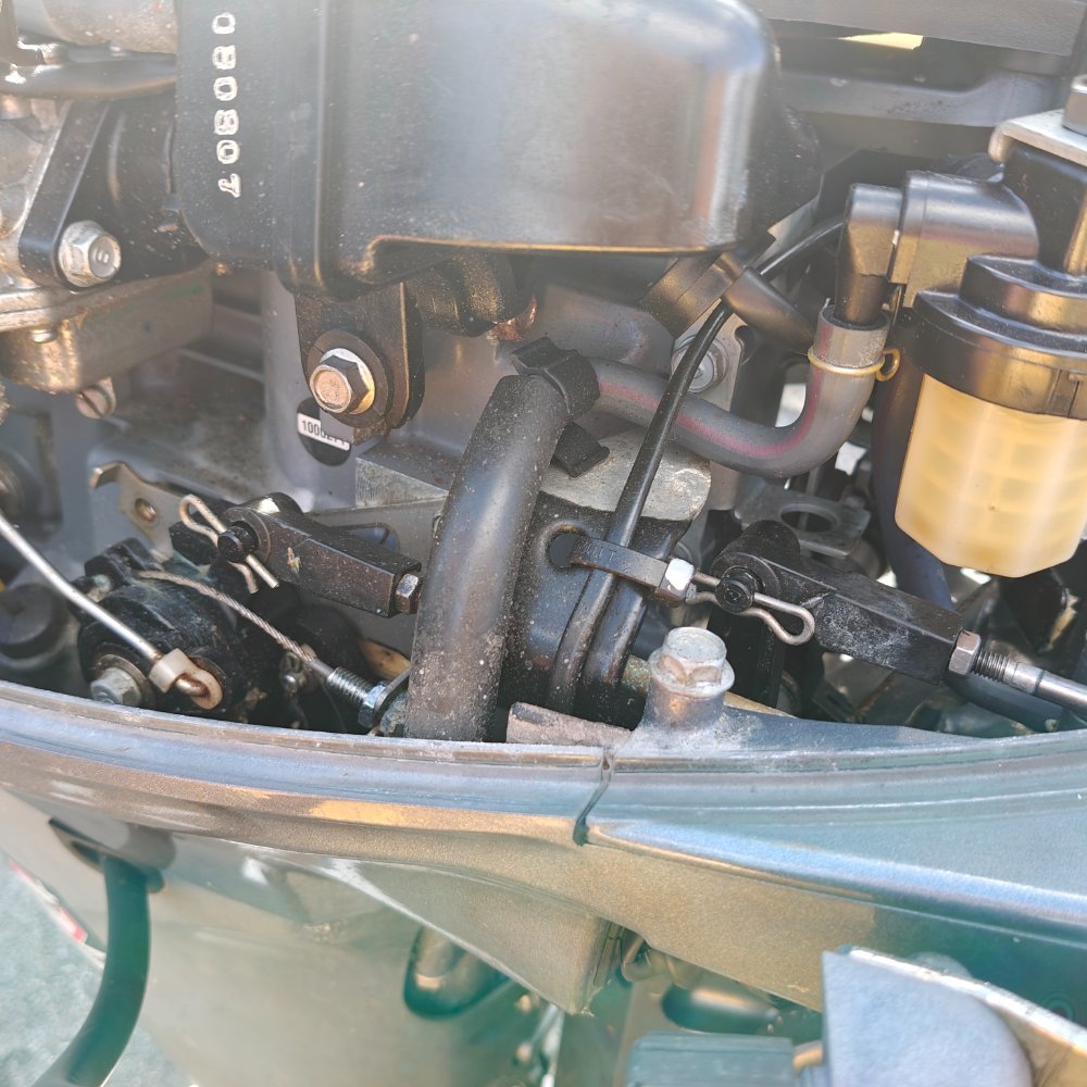

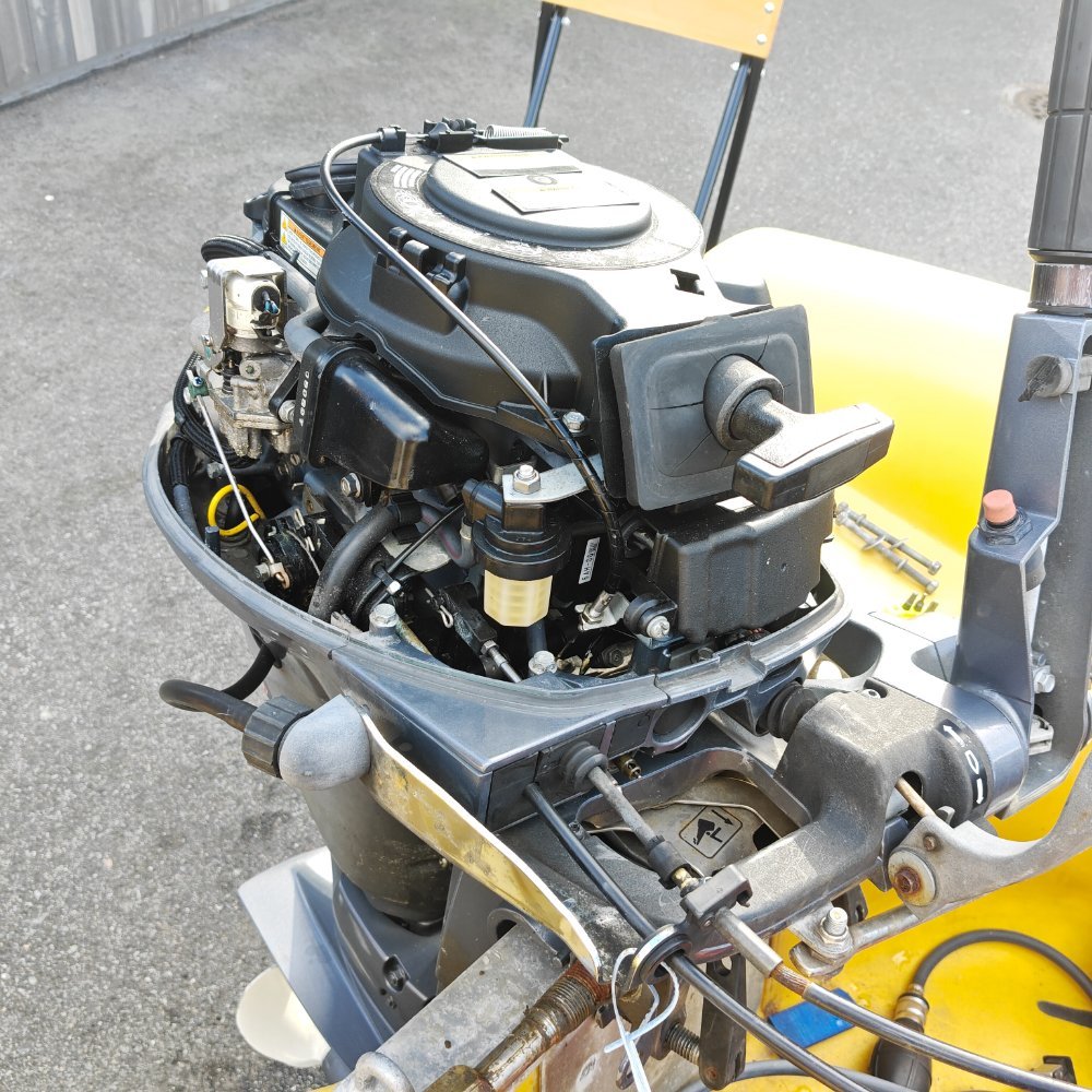

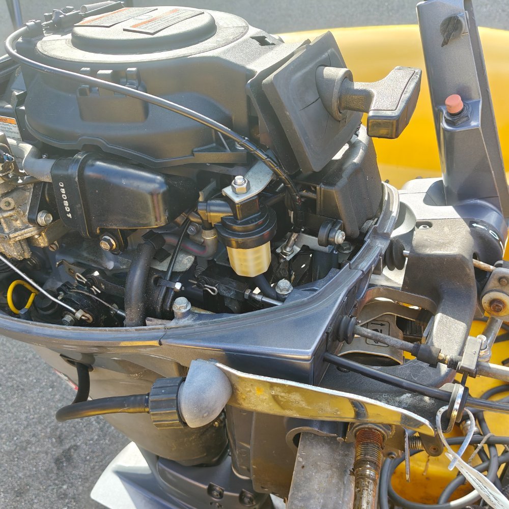

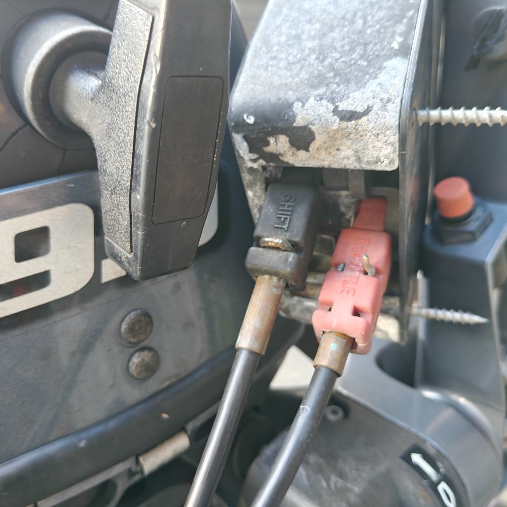

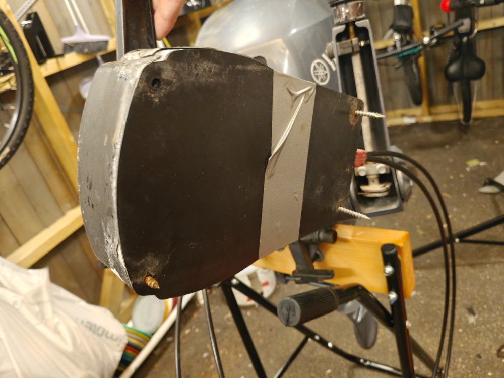

Toth42 Startet 28.September Link til dette innlegget Startet 28.September Jeg hadde hastverk så måtte bare skru boksen av skroget etter 5 min med prøving - jeg prøvde å dra splinten ut av den rød og sorte, der løsner de ikke, kun strømpen. Hvis jeg tar av hårnålene inni motoren ser det ut som jeg må få av hele gummi gjennomføringen for å få dem ut, og dermed ikke kommer gjennom ringen. Kan selvfølgelig bare la det være som det er nå, men antar det finnes en mer fornuftig måte. Sitér dette innlegget Link to post
Toth42 Svart 4.Oktober Emnestarter Link til dette innlegget Svart 4.Oktober ..Ingen forslag? Er kanskje meninga å ta av hele kontrollen da? Sitér dette innlegget Link to post

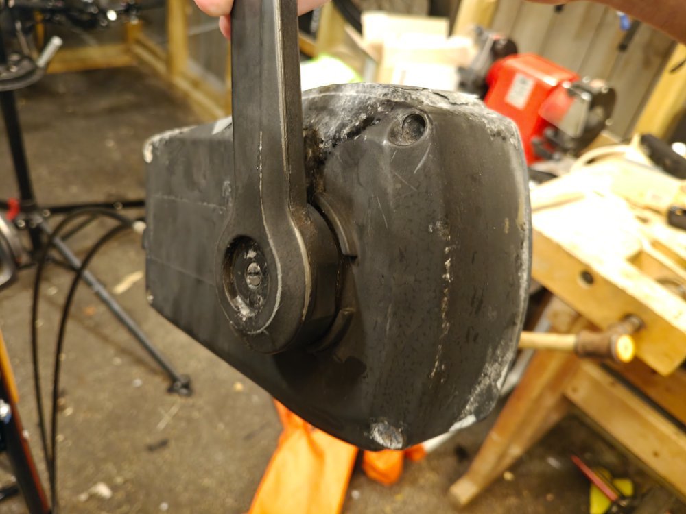

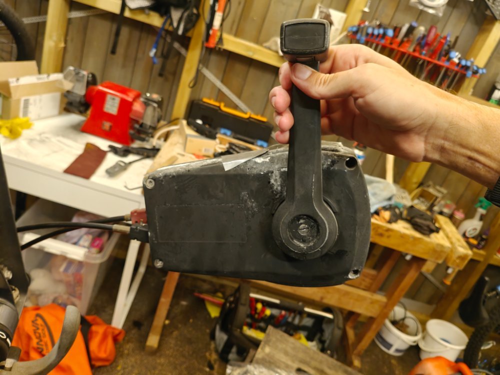

ivar Svart 4.Oktober Link til dette innlegget Svart 4.Oktober må jo være mulig å koble fra kabler i kontrollen feks om man skal bytte. Men kjenner ikke igjen den kontrollen - har du flere bilder? Sitér dette innlegget Lurøy / Svalbard. Båter: Gromling 15/60 Yamaha / Wesling 490 m/80 Yamaha / Yamarin 5940 m/ F115 Yamaha / Achilles LS4 (RIP) Aquaquick MS265 West Commando 270 m/ 4hk Yamaha Link to post
Sturee Svart 4.Oktober Link til dette innlegget Svart 4.Oktober Fullt mulig å demontere kablene fra motor uten å demontere kontrollboksen. Du må bare skru av det alu dekselet der og en liten festebrakett som sitter under. Ellers er det ikke mulig å ta ut kontrollkablene fra kontrollboksen uten å demontere boksen slik du har gjort. Må demontere plastbrakett og c Clips som holder kabelen på plass på innsiden. Sitér dette innlegget Link to post

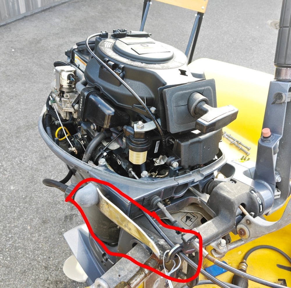

Toth42 Svart 4.Oktober Emnestarter Link til dette innlegget Svart 4.Oktober Med aludeksel, mener du denne "braketten"? Hva med gjennomføringen av gummi, inn i motorhuset? Sitér dette innlegget Link to post
Toth42 Svart 4.Oktober Emnestarter Link til dette innlegget Svart 4.Oktober ivar skrev for 2 timer siden: har du flere bilder? Tror det er den originale fra Hasle, men ikke sikker: Sitér dette innlegget Link to post

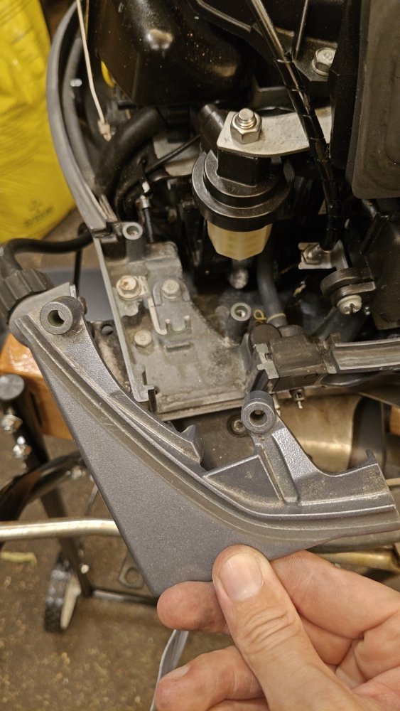

Toth42 Svart 4.Oktober Emnestarter Link til dette innlegget Svart 4.Oktober Litt mer inspisering så fant jeg ut av det - hjørnet av "skroget" på motoren kunne løsnes med 2 bolter, som frigjør gjennomføringen: Sitér dette innlegget Link to post
