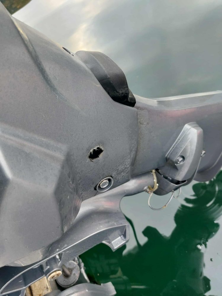

yam Startet 29.September Link til dette innlegget Startet 29.September På bildet sees hullet i plasdekslet, akslingen, er det noen som har vært borti lignende å hva må skiftes? Sitér dette innlegget Link to post
Luske_Ludvig Svart 30.September Link til dette innlegget Svart 30.September Dette er ikke ukjent Yamaha-fenomen med korrosjon i aluminium og det virker som nyere Yamahaer er mer utsatt for denne type korrosjon. Nitidig flushing med ferskvann motvirker. Her ser det ut som du har en flott donor-motor. Sitér dette innlegget Link to post
-morten- Svart 30.September Link til dette innlegget Svart 30.September Er det ikke et plastdeksel? Sitér dette innlegget Båtgal og Hondafan: Askeladden,Honda Civic Sport, Honda TRX400,Honda CBR 600RR, Honda Kantklipper, Subaru xv Link to post
jerognal Svart 30.September Link til dette innlegget Svart 30.September Har ikke sett det der før, men min forrige F50 hadde alvorlig tæring i adapterplate/eksos. Demontering gav følgende dom: Nytt eksosrør(det var helt borte vekk), ny adapterplate, ny bunnpanne. Den motoren hadde aldri vært vedlikeholdt med ny sink i blokken. Trolig er vel din motor dessverre lidende av samme tilstand. Kun demontering kan gi rette svar. Dette blir dyrt om du ikke skrur sjøl..... Sitér dette innlegget Link to post
LM 605 Svart 30.September Link til dette innlegget Svart 30.September -morten- skrev for 8 timer siden: Er det ikke et plastdeksel? Trodde jeg også at dette er. Sitér dette innlegget Link to post
yam Svart 3.Oktober Emnestarter Link til dette innlegget Svart 3.Oktober Ja mæn er nok hull i metallet under siden fri eksos. Sitér dette innlegget Link to post
