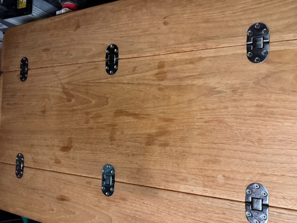

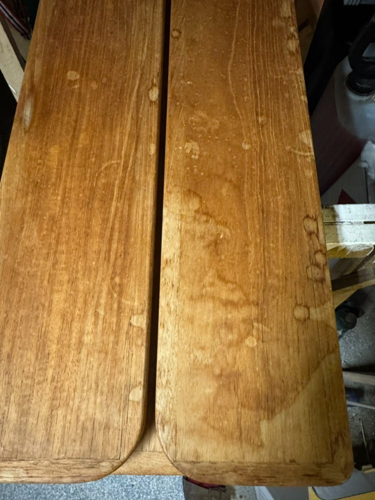

Sommer2022 Startet 3.Oktober Link til dette innlegget Startet 3.Oktober Har et ubehandlet bord (teak?) som har noen stygge skjolder etter å ha blitt eksponert for vann... Hva er kuren her, pusse ned til alle skjolder er borte og olje opp? Vil gjerne ha det matt slik som teak dørken, men bør tåle en vannskvett... Sitér dette innlegget Link to post
Førstefender Svart 3.Oktober Link til dette innlegget Svart 3.Oktober Kan vel ikke kalle dette vannskade, men slip lett ned og påfør Osmo hardvoksolje, det holder bra noen år, evt behandle annenhvert til hvert tredje år ved normal bruk. Sitér dette innlegget Link to post
