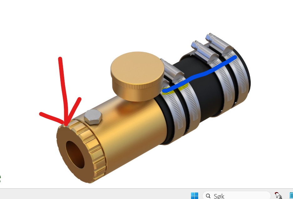

elskerseiling Startet 4.Oktober Link til dette innlegget Startet 4.Oktober Pakkboks som drypper, er det normalt? Tror det er type sleipner som dette: https://no.sleipnergroup.com/fremdrift/propellutstyr/pakkbokser/pakkboks-fettsmurt-for-aksel-o25mm Hører at det drypper en del ganger i minuttet og kjølsvinet fyller seg gradvis etter noen uker. Har ikke fylt på med fett da jeg ikke helt vet hvordan pakkboksen fungerer. Hva gjør man når båten ligger I boblehavn og det kan bli mange minus inni båten ila vinteren? Dette er en båt fra 80 tallet så det er gammalt. Kan det byttes noen tetninger i pakkboksen? Sitér dette innlegget Link to post
Roger jo Svart 4.Oktober Link til dette innlegget Svart 4.Oktober elskerseiling skrev 1 time siden: Hører at det drypper en del ganger i minuttet og kjølsvinet fyller seg gradvis etter noen uker. Har ikke fylt på med fett da jeg ikke helt vet hvordan pakkboksen fungerer. Hva gjør man når båten ligger I boblehavn og det kan bli mange minus inni båten ila vinteren? Dette er en båt fra 80 tallet så det er gammalt. Kan det byttes noen tetninger i pakkboksen? Du kan sette inn frostvaker. og øse etter behov. Går ut fra at det er boks med talgpakninger, Du ken presse inn litt fett 1 omd. tørne akslingen og stramme litt på Glan så det ikke drypper så mye. Hvis du sreammer Glan så mye at det slutter å dryppe, MÅ du slakke på Glan når du skal ut å kjøre. Er Glan helt innskrudd kan du sette inn en talgring til. Og pakke om boksen neste gang du er på land, Har ikke opplevd at vannet fryser i kjølan 1,8m undevcannlinjen selv om isen har hvert meteren tykk bare vann i kabinen. PS. slangrklemmene slan ikke stå på linje som her. Sitér dette innlegget Kokekyndig maskinist kjent på kysten. Link to post

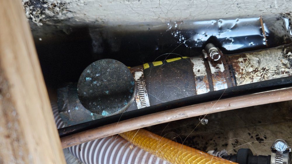

elskerseiling Svart 5.Oktober Emnestarter Link til dette innlegget Svart 5.Oktober Det er denne typen pakkboks. Jeg skrev feil i første innlegg. Tror dette kan være en volvo pakkpoks? Ser veldig lik ut denne https://www.baatvarehuset.no/products/volvo-penta-859014-pakkboks-35mm Sitér dette innlegget Link to post
elskerseiling Svart 5.Oktober Emnestarter Link til dette innlegget Svart 5.Oktober Er det talgpakninger i denne? Ser volvo kaller det bokspakning og selges i sett av 3 stykker for over 1000kr. Kan man bruke vanlig 6mm talgpakning fra f eks maritim? Sitér dette innlegget Link to post

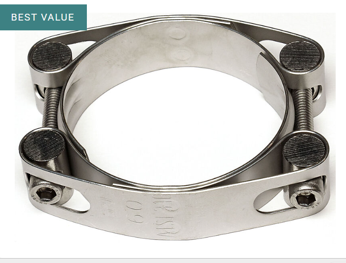

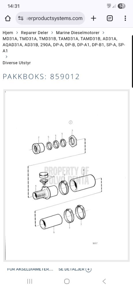

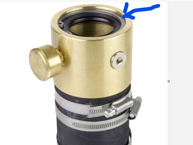

Roger jo Svart 5.Oktober Link til dette innlegget Svart 5.Oktober elskerseiling skrev for 4 timer siden: Er det talgpakninger i denne? Ser volvo kaller det bokspakning og selges i sett av 3 stykker for over 1000kr. Kan man bruke vanlig 6mm talgpakning fra f eks maritim? Ser ikke om det er Glan på bilde er det Glan og Talgpakninger er 6mm tett Er den litt tykk kan du kjevle den litt tynnere med en glassflaske PS du har bre en slangeklenne mot pakkboksen. er det bare plass til en bruk denne typen ved søk på pakboks 859012 får jeg opp mange slike. som er simmerring Du ser lett forskjellen på Glan og Simmerringer pekkbokser Sitér dette innlegget Kokekyndig maskinist kjent på kysten. Link to post
elskerseiling Svart 5.Oktober Emnestarter Link til dette innlegget Svart 5.Oktober Roger jo skrev for 1 time siden: Ser ikke om det er Glan på bilde er det Glan og Talgpakninger er 6mm tett Er den litt tykk kan du kjevle den litt tynnere med en glassflaske PS du har bre en slangeklenne mot pakkboksen. er det bare plass til en bruk denne typen ved søk på pakboks 859012 får jeg opp mange slike. som er simmerring Du ser lett forskjellen på Glan og Simmerringer pekkbokser https://powerproductsystems.com/20441.html Det ser ut som at flensen er ganske stor så kanskje det er plass til å sette på en klemme til? Jeg skal sjekke. Sitér dette innlegget Link to post
Roger jo Svart 5.Oktober Link til dette innlegget Svart 5.Oktober elskerseiling skrev for 1 time siden: Det ser ut som at flensen er ganske stor så kanskje det er plass til å sette på en klemme til? Jeg skal sjekke. Merkelig det er bare en slangeklemme på pakkboksen på tegningen, ikke etter stand. Sitér dette innlegget Kokekyndig maskinist kjent på kysten. Link to post
