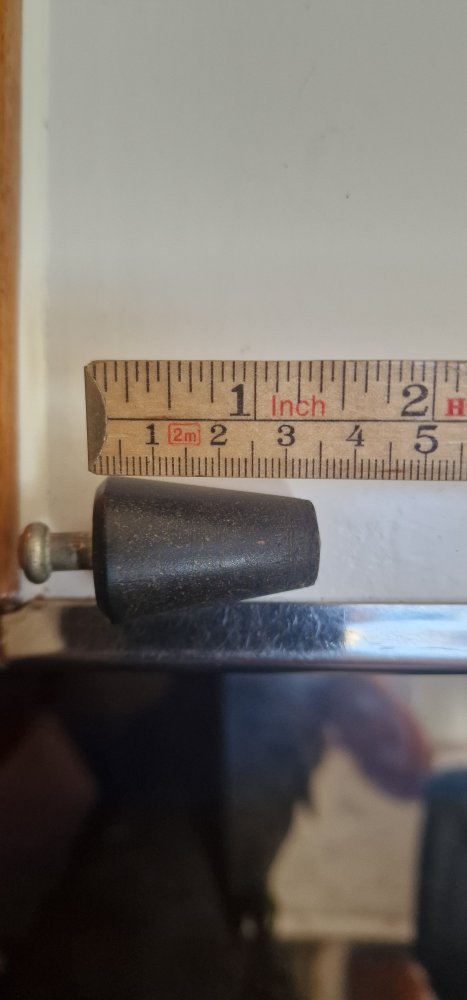

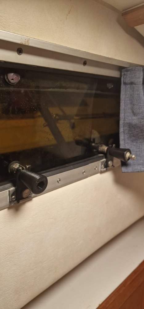

Trawler 42 Startet Lørdag 12:46 Link til dette innlegget Startet Lørdag 12:46 Hei alle ! Har sjekket båten etter nattens blåst og regnskyll og fant litt vann på hyllen under portlight i pentryet. Det viste seg at det har kommet via portlight da den ene knotten til å lukke/stramme til med mangler. Er det noen på forumet som vet om disse er i handel ennå ? Eller er det bare å lage til noe sjøl ? Sitér dette innlegget Hui 900 FB m/Kad43 kompressor + 11' Rib m 10hk(15) Mercury Viking Hjemmehørende i Kristiansand S Link to post

Trawler 42 Svart 6 timer siden Emnestarter Link til dette innlegget Svart 6 timer siden (redigert) Fant ut at det nok er lettere å bytte ut bolten med øye som er på vindu siden med selvlaget i M6 syrefast. Redigert 56 minutter siden av Trawler 42 (see edit history) Sitér dette innlegget Hui 900 FB m/Kad43 kompressor + 11' Rib m 10hk(15) Mercury Viking Hjemmehørende i Kristiansand S Link to post
Trawler 42 Svart 53 minutter siden Emnestarter Link til dette innlegget Svart 53 minutter siden Peoblemet løst ! Fikk laget ny bolt med øye i M6 og 3D printet en ny knott. Nå er vinduet tett hele veien rundt. Sitér dette innlegget Hui 900 FB m/Kad43 kompressor + 11' Rib m 10hk(15) Mercury Viking Hjemmehørende i Kristiansand S Link to post
