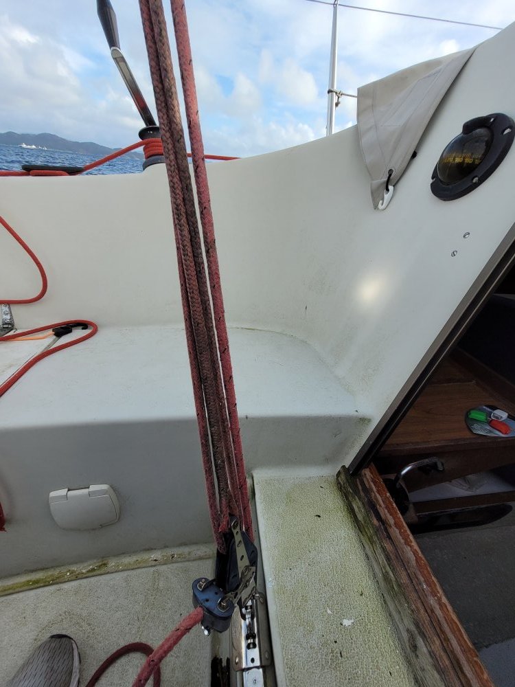

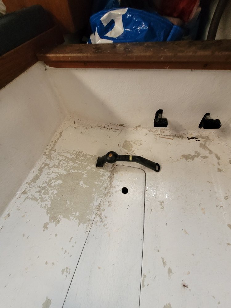

Som nesten alle andre gamle båter er det slitasje og mer eller mindre gode installasjoner og løsninger ombord. Det mest slående i min båt er dørken og benkene i cabinen, der det var malt med en maling som flasser heftig. Jeg begynte å skrape, og det meste kom lett av. Det var tydelig det ikke var gjort noe som helst forarbeid, ikke en gang rengjøring, for det var ganske skittent flere steder under malingen.20251004_150535.jpg.ab4298b5fb754f3f5a81422d27a4dbe1.jpg Spørsmål nå: hvilken maling burde jeg gå for her i cabinen, bør jeg satse på tokomponent, eller kan en enkomponents maling være slitesterk nok? Tar gjerne i mot tips til type maling her. Og rengjøring: vil noen husholdningsmidler gi godt nok grunnlag for ny maling?
FF
Salmiakkvann med ørlite Zalo i fjerner det meste av fett og dritt. Bruk kaldt vann, så lukter det ikke så ille. Om du ikke vet om det er brukt 1K eller 2K før så ville jeg ha gått for 1K. Så unngår du koking og flassing. Men du kan jo teste noen flekker med 2K da, og se om det funker. Den er jo absolutt mer slitesterk.

index skrev 50 minutter siden:
Takk for tips, begge to😊
Aner ikke hvilken maling som er brukt, selger visste heller ikke. Men malingen sitter så løst at jeg vil prøve å fjerne alt. På dørken er det meste fjernet nå, bortsett fra en million prikker av maling som sitter nede i porene. Disse har jeg tro på at går lett av med sandpapir, ettersom malingen sitter så løst. Klarer jeg å fjerne alt, vil det nok gå bra med tokomponent maling. Dette er jo den sonen i båten der man trakker "hele tiden", så slitestyrke er viktig.
Ja, 2K er absolutt det mest slitesterke. Jeg sjekket med Jotun da jeg kjøpte båten for 20 år siden, om jeg kunne bruke 2K over det som mest sannsynlig er gammel 1K på skroget. De mente at om 1K var gammel og godt gjennomherdet så ville det mest sannsynlig gå bra. Det ble aldri gjort i mitt tilfelle da, båten er liksom aldri på land lenge nok til å få gjort jobben. Men sannsynligheten for at det hadde gått bra tror jeg er stor...

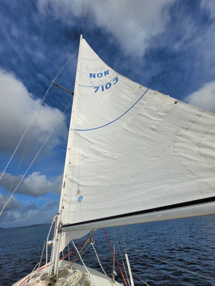

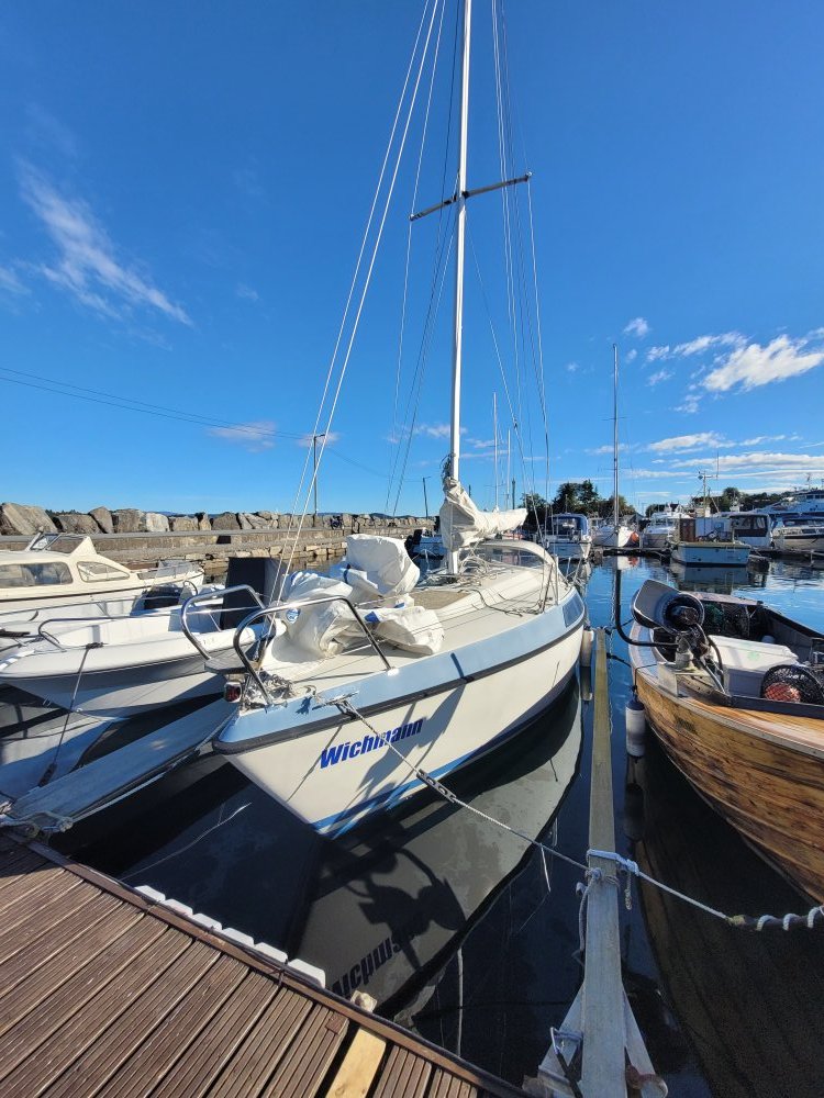

Fikk anledning til å teste klutene en kort tur i dag. Forsiktig seilføring med minste forseil og urevet storseil. Tenkte det var det greieste når jeg ikke har seilt på mange år, og tenåringen som var mannskap hadde sitt livs første seiltur. Angret ikke på det, vinden tok godt da vi kom litt unna land, hjemmehavnen lå litt i le for vinden i dag. Var likevel oppe i nesten 6 knop på det meste, ifølge Skippo.

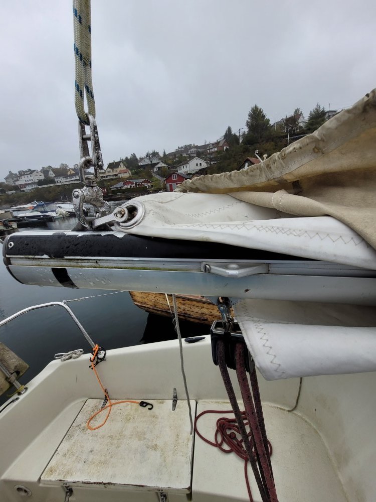

Noterer meg at seilene mangler lus, og at fallene kanskje burde bytte plass, det er vel mer bruk for vinsj til storseilet enn til  forseilet🤔 Men planen er uansett å føre fallene bak til cockpit,  og da vil de få hver sin vinsj uansett.
Storseilskjøtet er helt, men godt brukt. Skal nok byttes, men lurer litt på hvor mye det haster.

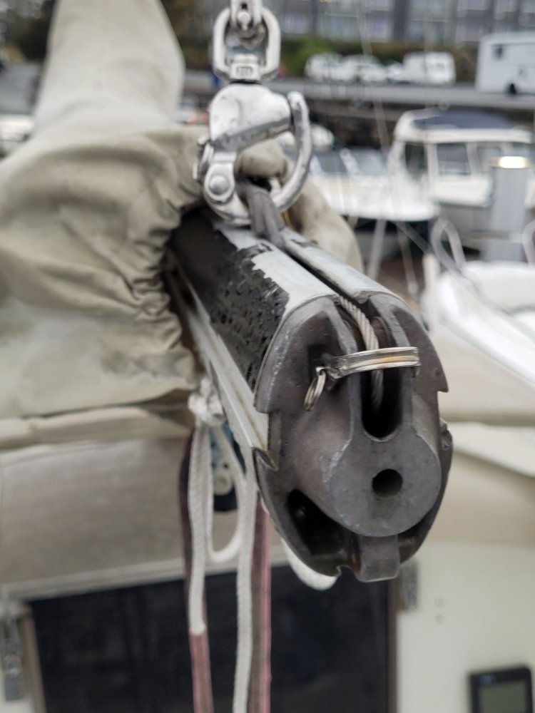

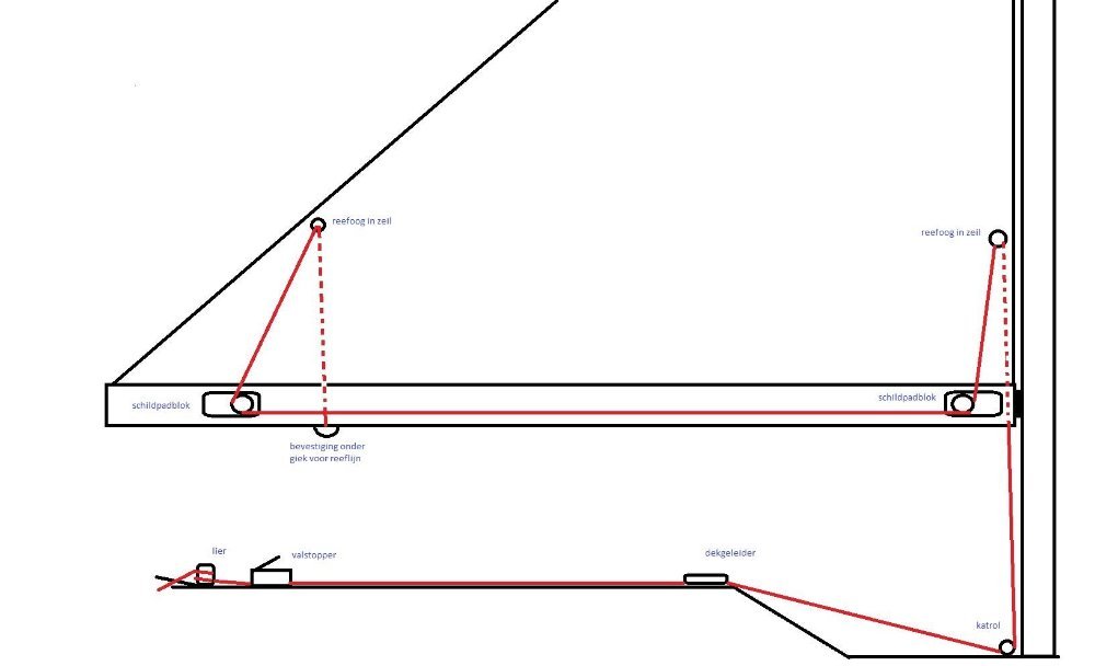

Jeg vet ikke hvordan det tradisjonelt er gjort på Maxi 68, men den mest vanlige måten ser du på bildet under. Føres til en vinsj/kryssholt på bom, mast eller cockpit. På fremliket er det som oftest maljer som man kroker i en revekrok. Du kan også vurdere single line reef (gjør et Google søk)
Jeg er en slags gjest

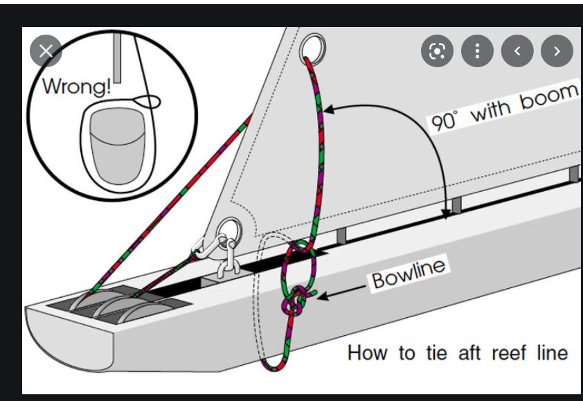

Har kikket litt på single line reefing (dette har kanskje et norsk navn også?). Kom over denne tegningen, som ser ganske grei ut med mitt utrente øye. Har ingen erfaring med dette fra før. Seilbåten jeg hadde en kort periode for mange år siden hadde et gammeldags system med "seisinger", altså en "lisse" til hver av en rekke små maljer som satt et stykke opp på seilet.
Her er den tegningen jeg bet meg merke i da jeg søkte litt på nettet:

Allerede nevnte Biltema sin 2K maling fungerer fint. Er ikke området du skal male slett, men har spisse/skarpe kanter etc så dra fort over med en slipemaskin først.
Torsen67 skrev 3 minutter siden:
allerede Biltema sin 2K maling fungerer fint. Er ikke området du skal male slett, men har spisse/skarpe kanter etc så dra fort over med en slipemaskin først.
Når det gjelder maling, så har jeg ikke bestemt meg helt enda. Vet ikke om malingen som har vært brukt var 2-k, og da må all gammel maling fjernes for å være helt sikker på å unngå "koking". Mye er fjernet, men jeg gikk tom for malingfjerner, og det har i alle fall vært malt med to ulike farger. Mye av malingen som gjenstår er nede i "porene" i gelcoaten. Tar en runde eller to til med malingfjerner, hvis jeg da ikke får det rent, maler jeg med enkomponent, tror jeg.

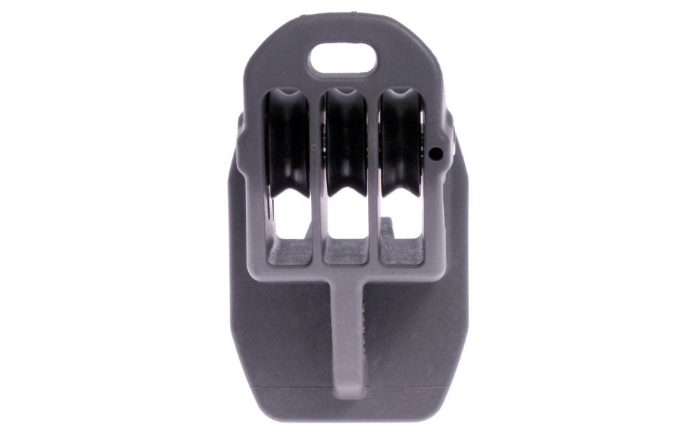

@Korsfjord Revesystemet du viser over funker fint det. Det vanligste er at det er blokker i enden av bommen ala slik:
Men det finnes også sett som man fester på hver side av bommen. Jeg mener Barton solgte et slikt sett:

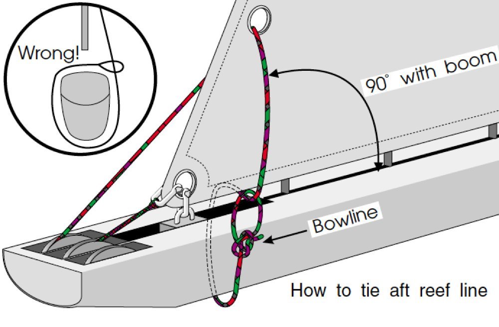

Når du kommer til feste av revelinen på bommen ville jeg bare brukt øyet på bommen som et ledeøye. Selve revelina burde bindes rundt bomprofilen for å fordele kreftene bedre, som illustrert her:
