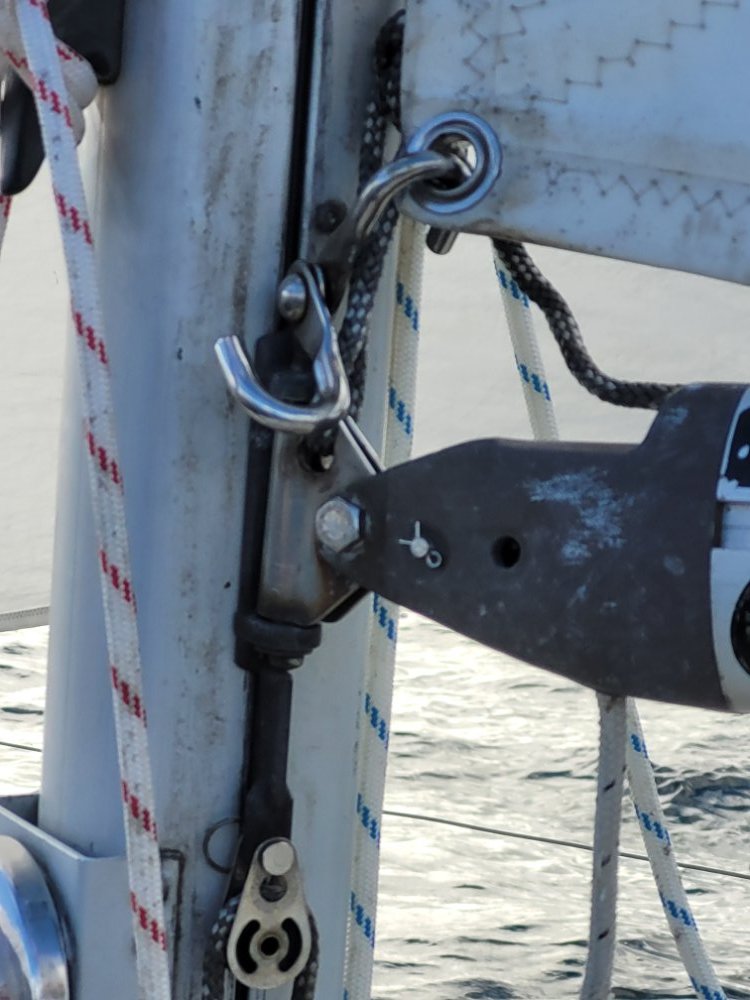

J-Å Svart 11.Oktober.2025 Link til dette innlegget Svart 11.Oktober.2025 Det er nok mulig å få til et litt mer avansert revesystem enn det @Valkyrja har. Men det funker sikkert OK når det først er satt. Jeg synes bommen din ser ut som om den opprinnelig har vært en rullebom (av gammel type der seilet ble rullet utenpå bommen). Ihvertfall egner den seg dårlig for innvendige reveliner, så hvis du skal reve med vinsj, må du antagelig ha en line langs bommen. Du kan prøve med en blokk stroppet fast der øyet er. Jeg ville stroppet rundt bommen heller enn å sjakle i øyet. Hvis det blir for langt framme, så kan du rigge omvendt av tegningen over. Altså slik at enden av linen er festet i enden av bommen. Jeg hadde droppet single line reefing, men det er fullt mulig å rigge det. Det er litt tryggere å sette, men ofte litt plundrete å trekke ut igjen, spesielt hvis det er rigget for flere rev. En ulempe med single line reefing er også at seilet trekkes ut fra masten før seilet er firt ned og fallet er strammet. Det kan gi skade på seil, men går som regel bra med den størrelse seil du har. Sitér dette innlegget Link to post
Korsfjord Svart 12.Oktober.2025 Emnestarter Link til dette innlegget Svart 12.Oktober.2025 Code0 skrev On 11.10.2025 at 9.29: Har du bilde fra koblingen mellom bom og mast? Jeg lurer på om der er opprinnelig en rullebom. Fikk tatt bilde av koblingen og bommen i dag: (Prøv å se bort fra rotet på dekk) Sitér dette innlegget Link to post

J-Å Svart 12.Oktober.2025 Link til dette innlegget Svart 12.Oktober.2025 Korsfjord skrev 1 time siden: I stedet for single line, hva hadde du valgt? "Vanlig", ved å bruke revekrokene ved masten, og taurev med blokker i/ved bommen for å reve akterliket. Jeg ser du har festet seilet bare i revekroken nede. Ikke noe direkte galt med det, men det er vanlig å bruke en sjakkel nederst og en line gjennom cunningham maljen. Og så bruke krokene til revene. Egentlig trenger du ikke cunningham, for du kan trolig trekke hele bommen ned (inne ved masten). Det er et bra system, for det kan også brukes for å stramme forliket etter reving. Men mangler du en blokkskive for uthalet, som kommer fram inni bommen? Der hvor det er et hull tror jeg det skal være en bolt, og en skive inni. Kanskje det er mulig å få til en trippelblokk løsning, hvor én skive ligger på utsiden på hver side, med en guiding? Så slipper du å ha løse blokker for revene. https://www.sail-world.com/news/258521/A-Rough-Guide-to-Mainsail-Reefing Sitér dette innlegget Link to post

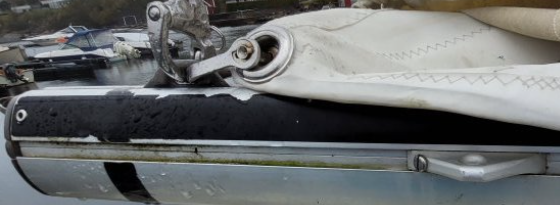

J-Å Svart 13.Oktober.2025 Link til dette innlegget Svart 13.Oktober.2025 Korsfjord skrev for 16 timer siden: Den trippelblokken du nevner, bli det da en blokk som ligger helt inntil bommen i stedet for noe som er sjaklet på? Ja, det var slik jeg tenkte, mange bommer har jo tre trinser ved siden av hverandre. Kanskje løse det med å montere en fotblokk på hver side? Pluss en blokk nede ved dekket som leder linen opp igjen til vinsjen. Eller bare en cleat, så du strammer inn for hånd mens du står ved masten. Evt. begge deler. Sitér dette innlegget Link to post

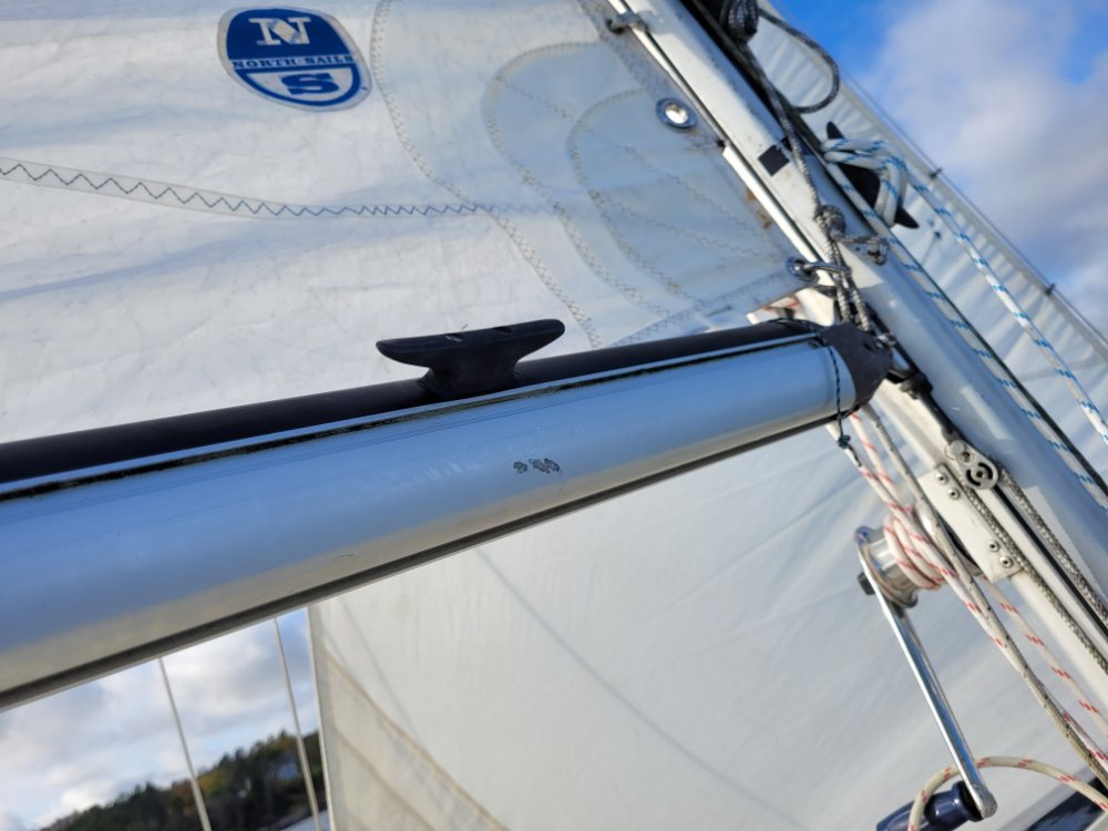

enslagsgjest Svart 13.Oktober.2025 Link til dette innlegget Svart 13.Oktober.2025 Tipper kryssholtet på bommen er til revet, så du trenger bare blokk. Sitér dette innlegget Jeg er en slags gjest Link to post
J-Å Svart 13.Oktober.2025 Link til dette innlegget Svart 13.Oktober.2025 enslagsgjest skrev for 1 time siden: Tipper kryssholtet på bommen er til revet, så du trenger bare blokk. Ja, den la jeg ikke merke til på bildet. Kanskje det er tenkt så enkelt at revelinen bare skal gå gjennom øyet på bommen og til kryssholt, uten blokk. En kan gjerne få bra stramming på det ved å trekke linen flere ganger ut eller ned fra bommen, og ta inn slakken på kryssholt. Sitér dette innlegget Link to post

Code0 Svart 13.Oktober.2025 Link til dette innlegget Svart 13.Oktober.2025 J-Å skrev 1 time siden: Kanskje det er tenkt så enkelt at revelinen bare skal gå gjennom øyet på bommen og til kryssholt, uten blokk. Nei. Revelinen festes til bommen omtrent rett nedenfor revemalje, helst et par centimeter aktenfor. Revelina føres opp gjennom revemaljen on ned til en blokk ett stykke aktenfor. Så fremover langs bommen. Ved reving går du til masten, slipper fallet så du får huket på den fremre revemaljen på kroken, strammer opp fallet. så drar du inn revelina. Da blir akterliket dratt akterover og nedover i samme operasjon. Slakk på kick og evt skjøtet, bommen vil vanligvis måtte heve seg for å komme opp til revemaljen akter. det er en tråd på dette her: Sitér dette innlegget Link to post
enslagsgjest Svart 13.Oktober.2025 Link til dette innlegget Svart 13.Oktober.2025 Vi har jo ingen bilder som viser hvor øyet på bommen er i forhold til maljen på revet. Kan være at den er langt nok bak til å brukes. Sitér dette innlegget Jeg er en slags gjest Link to post
J-Å Svart 13.Oktober.2025 Link til dette innlegget Svart 13.Oktober.2025 enslagsgjest skrev for 3 timer siden: Vi har jo ingen bilder som viser hvor øyet på bommen er i forhold til maljen på revet. Kan være at den er langt nok bak til å brukes. Diskusjonen var altså om øyet kunne brukes som blokk, @Code0. Og det er justerbart, går i et spor og låses med en setskrue ser det ut til. Men en kan jo også tilpasse ved å la linen gå fra øyet, opp i maljen og ned til enden av bommen, hvis en vil flate seilet mer. Eller rett ned med feste rundt bommen, hvis en vil flate mindre. Seilet skal normalt strekkes bra akterover og flates, siden det stort sett er i mye vind det reves. Sitér dette innlegget Link to post

Code0 Svart 13.Oktober.2025 Link til dette innlegget Svart 13.Oktober.2025 J-Å skrev for 1 time siden: Diskusjonen var altså om øyet kunne brukes som blokk, Neppe, det blir masse friksjon. Til nød en lavfriksjonsring, men en blokk i den størrelsen koster ikke stort.EDIT: Den skyvbare plata er for å feste enden av revelina, fra de tider underliket gikk i ett spor på bommen, nå er de vanligvis løsfotet og det er enkelt å knyte rundt bommen. Sitér dette innlegget Link to post

Hulda Svart 13.Oktober.2025 Link til dette innlegget Svart 13.Oktober.2025 Seilet er jo satt opp for reving. Beslaget som er montert i slissen på bommen er endepunkt for reveline. Så skulle det være samme beslag på motsatt side for talje og føring av revelinen fram til masten. Lissene, de små maljene i seilet, er bare for å samle seilet på bommen. Seilet er ikke sterkt nok for å ta lasten fra selve revingen. Sitér dette innlegget Link to post
