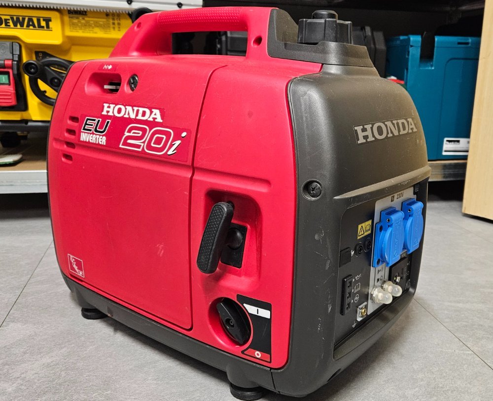

TideRace Svart 9.Oktober.2025 Link til dette innlegget Svart 9.Oktober.2025 Hva trenger du aggregat til som trekker over 2000 watt? Har to stk bærbare Honda, en Eu20i fra ca 2010 (?) og en nyere EU22i. Begge veier ca 20-21 kg, og noe tyngre enn det ville jeg ikke hatt hvis aggregatet skal være transportabelt. Disse to blir brukt til "alt", og jeg merker ingen forskjell på ny og gammel type i bruk. Begge starter "på første", er svært stillegående og aldri noe tull. Kjører kun med 4-takt alkylatbensin, da de kan stå en stund mellom hver gang de blir brukt. Sitér dette innlegget Link to post

TideRace Svart 9.Oktober.2025 Link til dette innlegget Svart 9.Oktober.2025 Kjøleskap og fryser går helt fint. Det fikk vi erfart senest forrige helg med aggregatet du ser på bildet over, som for tiden står hjemme. Vedklyveren som står på fjellhytta går til nød på disse, men verken aggregatet eller klyveren trives. Den er merket "7 tonn". Har du en mindre klyver, f.eks. 4 tonn, burde det være innafor. De trekker vel typisk ca 1500 watt. Forøvrig er det ingen farlig diagnose å ha litt Honda-fetish 😉✌️. Sitér dette innlegget Link to post
