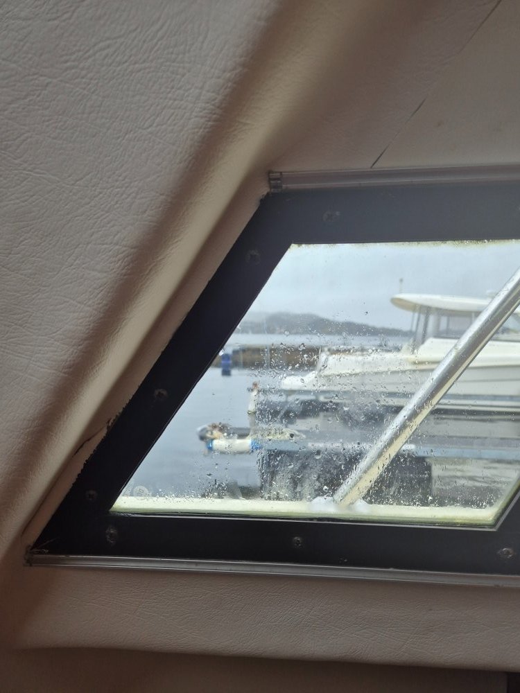

Goddis77 Startet 11.Oktober.2025 Link til dette innlegget Startet 11.Oktober.2025 Vurderer å ta av vinduene i båten i vinter og legge ny pakning med butyl slik som @Chilli Solbris. Men hva da med pakningen som er mot glasset? Hva gjør en der? Er klem karmer. Sitér dette innlegget Link to post
Chilli Solbris Svart 11.Oktober.2025 Link til dette innlegget Svart 11.Oktober.2025 Du kan faktisk bruke butyl der også. Så lenge det er klemt går det fint. Men det beste er ny pakning med samme profil. Det som viser seg å være en greie er at primer viktig for heft og tetthet. Jeg hadde primer på lager før men de tåler ikke å stå på lager lenge av gangen. Og er relativt kostbart. Primer er greit å kjøpe hos bilrutereparatører. Sitér dette innlegget Mvh Chilli Solbris Båtlivet gir meg de største gleder! Og de største sorger!😂 Trenger du noe? www.solbrismaritime.no Link to post
Goddis77 Svart 11.Oktober.2025 Emnestarter Link til dette innlegget Svart 11.Oktober.2025 Ok. Båten skal på landet om noen uker. Skal se på det her når presenning er på plass. Får ikke rutene 100% tett over tid, så noe må gjøres. Sitér dette innlegget Link to post
Chilli Solbris Svart 12.Oktober.2025 Link til dette innlegget Svart 12.Oktober.2025 Butylmasse er veldig fleksibelt over lang tid. Så så lenge det er klemt der den skal brukes er det ikke noe problem å bruke den. Sitér dette innlegget Mvh Chilli Solbris Båtlivet gir meg de største gleder! Og de største sorger!😂 Trenger du noe? www.solbrismaritime.no Link to post
Brigg Svart 12.Oktober.2025 Link til dette innlegget Svart 12.Oktober.2025 @Goddis77 Er du sikker på at det er lekkasje og ikke kondens? Sitér dette innlegget Viksund 340 St. Cruz: Tre-roms fritidsbolig med to terasser og fleksibel beliggenhet. 2009 - 0000: Viksund 340 St.Cruz Fly m/VP D6-370/HS80AE 2003 - 2009: Halco 29 Offshore Fly m/VP 41B/290DP Link to post
Goddis77 Svart 12.Oktober.2025 Emnestarter Link til dette innlegget Svart 12.Oktober.2025 Brigg skrev 1 time siden: @Goddis77 Er du sikker på at det er lekkasje og ikke kondens? Ser vannet som lekker, så det er lekkasje ja. Har tettet med Tec7 en del før, men tenker at nå må det heller gjøres mer skikkelig. Sitér dette innlegget Link to post
