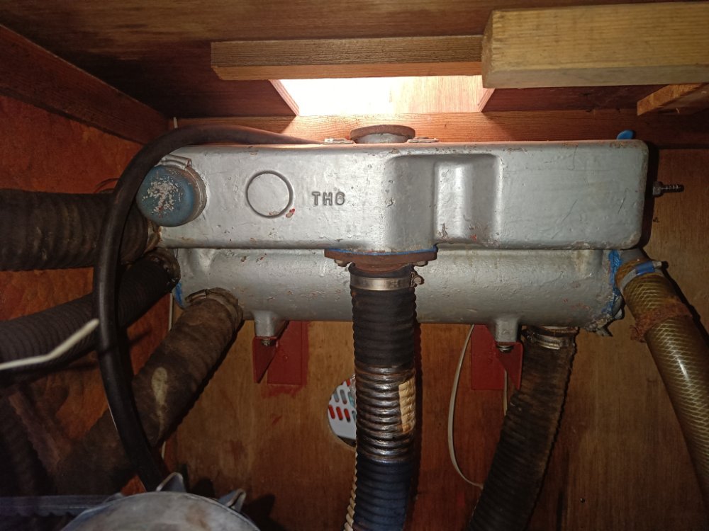

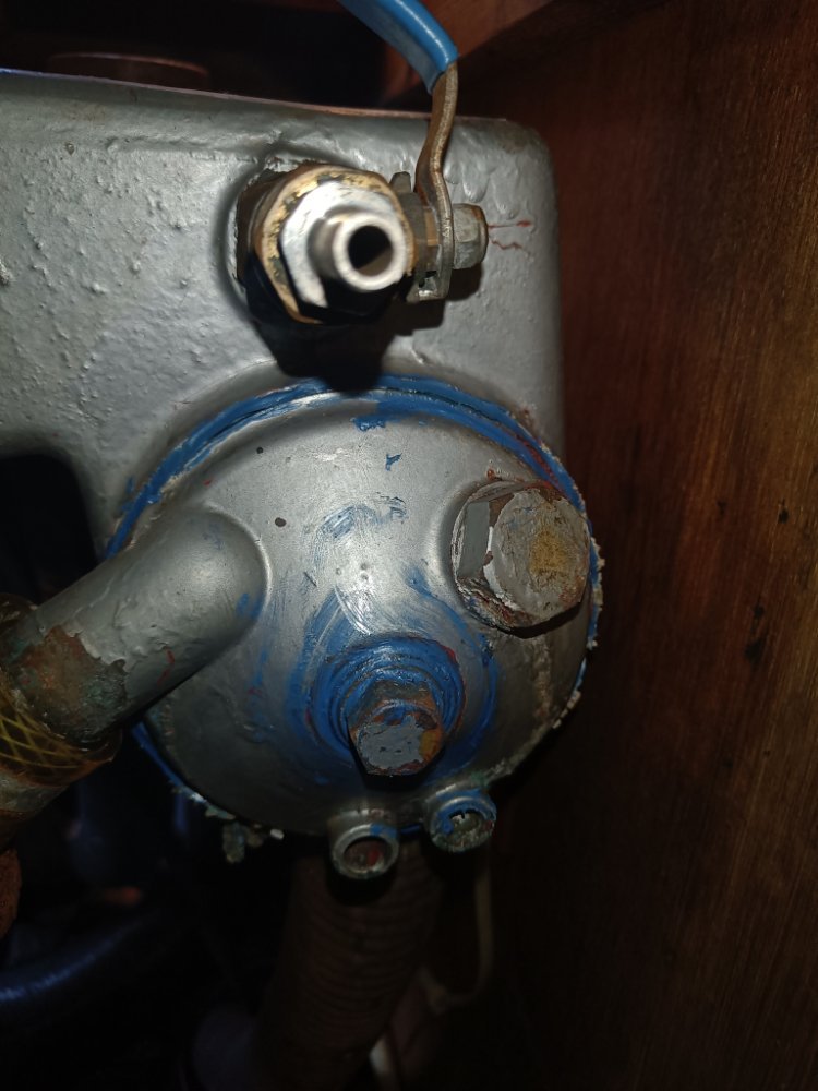

Rs2-GTi Startet 12.Oktober Link til dette innlegget Startet 12.Oktober Forrige eier mente det var zinkanoder som burde byttes på denne varmeveksleren, men var litt usikker. Når jeg bruker GPT for å undersøke, så skal normalt sett ikke disse ha noen zinkanode. Ville bare dobbeltsjekke med dere som har mer erfaring, slik at den ikke tæres opp innvendig. PS! Ganske imponert over meg selv for å finne ut type. Står på siden mot veggen, så jeg klarte å lese den uthevede skriften med fingertuppene for å finne FH420 😅 Sitér dette innlegget Link to post

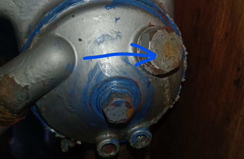

index Svart 13.Oktober Link til dette innlegget Svart 13.Oktober Den pluggen til høyre på nederste bilde er helt lik anodepluggen på oljekjøleren til min Ford. Så jeg tipper dette er anoden du leter etter. Sitér dette innlegget "First they ignore you, then they ridicule you, then they fight you, then you win." - Mahatma Gandhi Link to post

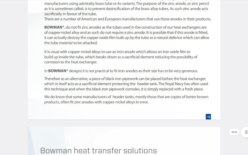

Gudrun Svart 13.Oktober Link til dette innlegget Svart 13.Oktober Nå begynner det å bli noen år siden sist jeg var innom her, men føler jeg bør si noen ord i denne tråden. Bowman skal ikke ha sinkanoder. Dette har vært omtalt flere ganger her tidligere. Her er noen ord jeg skrev tidligere: https://baatplassen.no/i/topic/142541-sink-eller-ikke-sink-på-bowmanvekslere/ Og for de som fortsatt vil bruke sink på Bowman, her har produsenten forklart hvorfor ikke, faktisk med en advarsel: https://ej-bowman.com/knowledge-centre/zinc-anodes/ Nå er det et stort ønske at baatplassen skal være en lærende nettside, da føler jeg noen bør svare de som stadig etterlyser sink på "Bowman". Så har vi dette da: "Når en usannhet blir gjentatt nok ganger blir den til en sannhet". Sitér dette innlegget Link to post
index Svart 13.Oktober Link til dette innlegget Svart 13.Oktober Gudrun skrev 34 minutter siden: Så har vi dette da: "Når en usannhet blir gjentatt nok ganger blir den til en sannhet". Hvor har dette blitt gjentatt så mange ganger at det har blitt en sannhet? Jeg har ikke sett noe sted at noen anbefaler sinkanode mot produsentens anbefalinger. Det jeg påpekte er at det runde endelokket der er identisk med det som er på min oljekjøler, og pluggen oppe til høyre er til anode ohos meg. Ikke dermed sagt at det skal være anode der på denne varmevekseren. Men litt rart å sette en anodeholder på en kjøler som ikke skal ha anode da. Sitér dette innlegget "First they ignore you, then they ridicule you, then they fight you, then you win." - Mahatma Gandhi Link to post
Hulda Svart 13.Oktober Link til dette innlegget Svart 13.Oktober Jeg har skrevet om dette en rekke ganger, og det på norsk, ref @Gudrun. Bowman har en utmerket hjemmeside, der finner man alt om deres produkter. Så i korttekst: De kjølerene jeg kjenner til fra Bowman har en legering der anoder i sink etc. vil virke mot sin hensikt. I disse legeringene anbefales anode av vanlig jern. Og anbefalt metode kan være å sette inn en bit jernrør nedstrøms kjøleren. Og det er riktig som @indexkommenterer, det er plugger som lett forveksles med plugger for anoder. Jeg har også slik plugg. Hos meg er slik plugg brukt for vann til akseltetning. Sitér dette innlegget Link to post
index Svart 13.Oktober Link til dette innlegget Svart 13.Oktober Jeg har en mistanke om det endedekselet er en universal type, dvs brukt på forskjellige typer kjølere. og da må jo nesten hullet være plugget med noe. Men de setter ikke inn anode hvis ikke materiale i kjøleren tilsier det. Så jeg tipper at din er en ren messingplugg. Sitér dette innlegget "First they ignore you, then they ridicule you, then they fight you, then you win." - Mahatma Gandhi Link to post
Hulda Svart 13.Oktober Link til dette innlegget Svart 13.Oktober Messsingplugg, blindplugg. Sitér dette innlegget Link to post
Roger jo Svart 14.Oktober Link til dette innlegget Svart 14.Oktober Rs2-GTi skrev On 12.10.2025 at 20.48: Forrige eier mente det var zinkanoder som burde byttes på denne varmeveksleren, Skrap av malinger er det Zink plugg står det en stor Z slått inn index skrev for 22 timer siden: Jeg har ikke sett noe sted at noen anbefaler sinkanode mot produsentens anbefalinger. Det kommer an på hvem som mariniserte de. Sabb sine Bowman kom med Zinkplugger en tid. Gudrun skrev for 23 timer siden: Bowman skal ikke ha sinkanoder. Sanhet med modifikasjoner, Sabb og Ford blokk med oljekjøler varmeveksler og eksosmanifoll fra Bowman var på 70 tallet levert med Zinkplugger. det har hvert skiftet Zinkplugger siden 1977 så noe skade har de ikke glort på min 2715E. Sitér dette innlegget Kokekyndig maskinist kjent på kysten. Link to post
