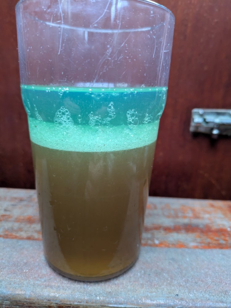

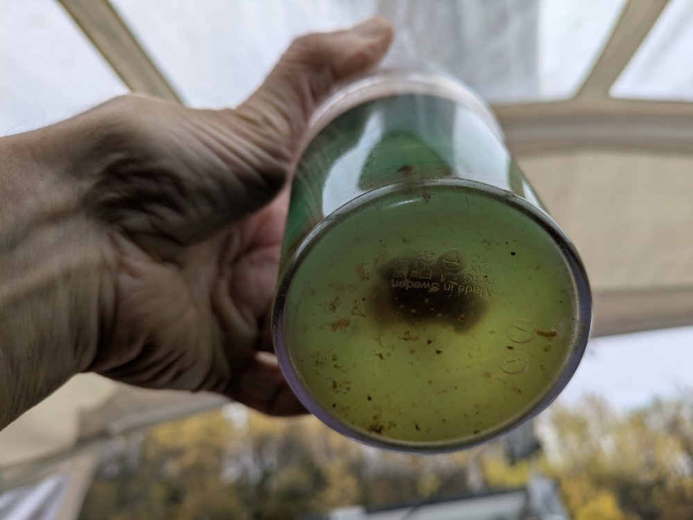

Steihy Startet 12.Oktober Link til dette innlegget Startet 12.Oktober Fikk motorstans etter 1/2 times gange i dag. Vannutskiller full av møkkete vann. Det har gått fort, jeg sjekket den i gåt kveld. Har tapperkran på tanken, fikk ut en liten skvett vann. Det er ikke jur på tanken, så det kan ligge mer vann i et hjørne... Så byttet jeg begge filtrene og pumpet gjennom systemet. Har sånn ballongpumpe på slangen. Vanlig filterbytte av begge filter pleier å gå greit å bare fylle filtrene og lufte på lufteskruen. Har aldri luftet på injektorene. Fikk ikke start. Løsnet injektorkoblingene og fortsatte å pumpe. Klarer ikke å få diesel ut. Hører en slags gurglelyd når jeg pumper, men klarer ikke å lokalisere den. Det er ingen synlige lekkasjer. Holdt på hele ettermiddagen og kvelden til jeg nesten drev på land. Slapp ankeret og satser på at værmeldingen holder. Får jeg det ikke til i morgen, blir det RS. Sitér dette innlegget Jeg vil bo i sjøbod og gå i gubbdagis. Link to post

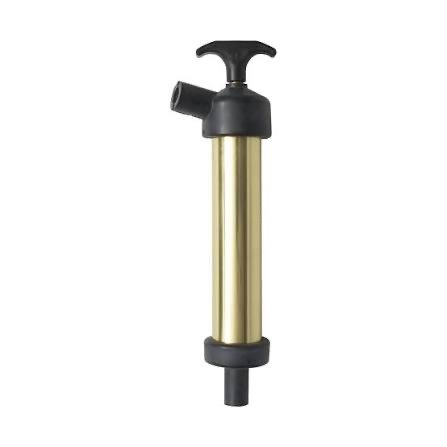

Maika Svart 13.Oktober Link til dette innlegget Svart 13.Oktober Jeg brukte en slik håndpumpe for å suge diesel fram til motoren etter filterbytte. Jeg satte den først rett på drivstoffslangen for å suge fram til etter grovfilterholderen, og deretter satte jeg den på lufteskruen til håndpumpa for å dra siste biten i stedet for å fikle med den lille hendelen der. Sitér dette innlegget Link to post

Hulda Svart 13.Oktober Link til dette innlegget Svart 13.Oktober Duverden. Enten har du lekkasje i dekksgjennomføring, ellers så har en leverandør servert vann/møkk/diesel til full pris. Sitér dette innlegget Link to post
Steihy Svart 13.Oktober Emnestarter Link til dette innlegget Svart 13.Oktober Ble noen sånne. Sitér dette innlegget Jeg vil bo i sjøbod og gå i gubbdagis. Link to post
