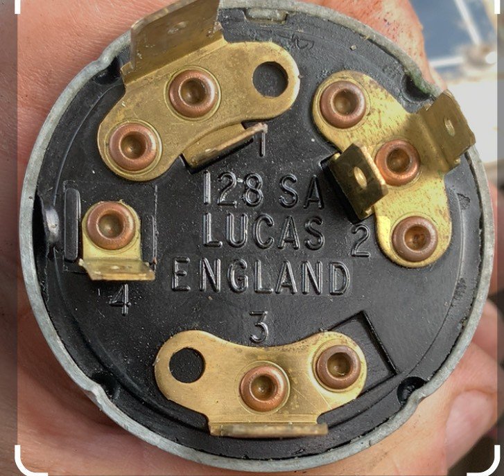

imo1075 Svart 11 timer siden Emnestarter Link til dette innlegget Svart 11 timer siden Her er bilde av tenningslås, ja har vert stoppknapp på denne i fra forrige eier. Dette fungerte fint tidligere. Men nå har denne stått ubrukt flere år. Har startet med å fikse opp denne båten og da er dette problemet komt opp. Som sagt er ny startmotor og releer satt i, er kansje en ide å bestille ny solenoid ventil også ? Sitér dette innlegget Link to post
index Svart 11 timer siden Link til dette innlegget Svart 11 timer siden Ikke original tenningslås iht skjema ser det ut til. Hvor har du koplet stoppknappen til? Solenoiden enten virker eller virker ikke, og det høres jo ut som om din virker da.. Sitér dette innlegget "First they ignore you, then they ridicule you, then they fight you, then you win." - Mahatma Gandhi Link to post
imo1075 Svart 10 timer siden Emnestarter Link til dette innlegget Svart 10 timer siden Det husker eg ikke helt, hadde en ny akkurat lik tenning liggende ombord som eg byttet til men tror det er nr1, for lys i panel kommer på i 1 hakk og her var også stoppknappen koblet til. Lager klikkelyd i solenoiden når eg trykker på stoppknapp. Har også prøvd å bytte stoppknappbryter Sitér dette innlegget Link to post
index Svart 8 timer siden Link til dette innlegget Svart 8 timer siden Det burde jo fungere ja. Jeg ville ha sjekket om solenoid reagerer når du prøver å starte. Det bør den absolutt ikke gjøre, med intakt stoppbryter. Men ting kan jo være rart koblet da... Sitér dette innlegget "First they ignore you, then they ridicule you, then they fight you, then you win." - Mahatma Gandhi Link to post
