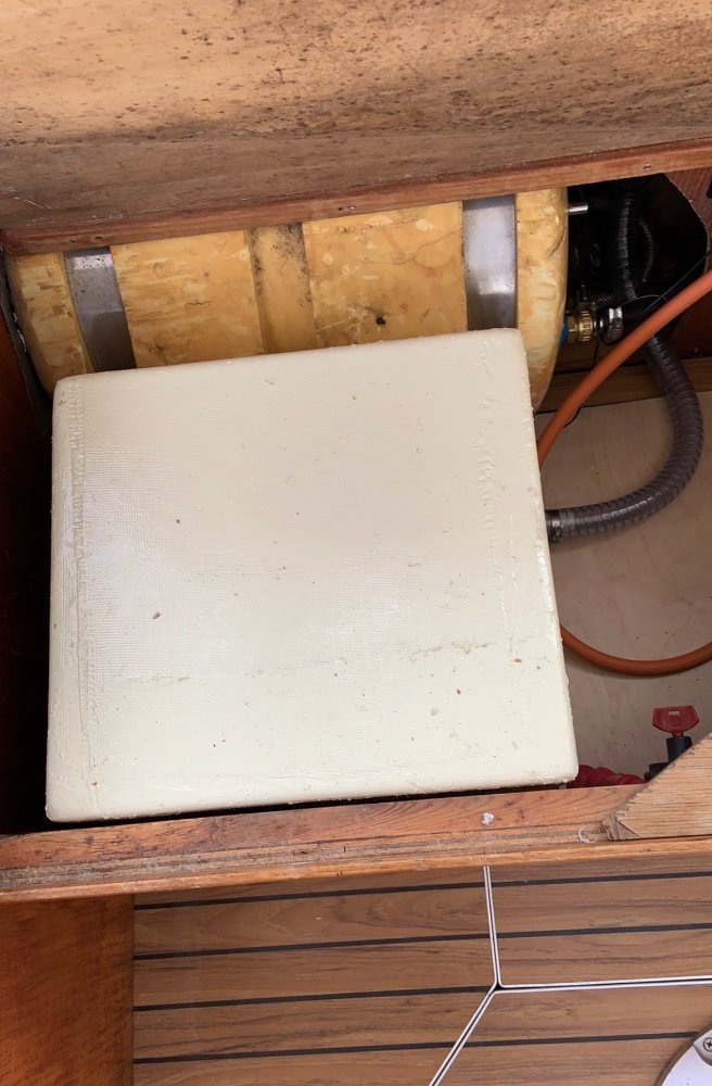

jørn Svart igår klokken 18:11 Link til dette innlegget Svart igår klokken 18:11 Hei Jeg hadde maken båt tidligere. Jeg støpte meg en kasse til gassen, med slange i bunn av denne som gikk ut skutesiden. Monterte den i babord benk akter. Sitér dette innlegget Link to post
Frikken Svart igår klokken 19:01 Emnestarter Link til dette innlegget Svart igår klokken 19:01 Takk for svar , det ser ut til å være der batteriene er plassert i vår båt Sitér dette innlegget Link to post
