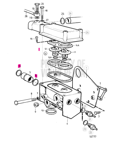

Brigg Svart 21.Oktober.2025 Link til dette innlegget Svart 21.Oktober.2025 Dersom det er likt som med 41-motoren sitter det en kort gummisak mellom vannpumpe og termostathus som med fordel kan byttes. Denne var kilen å få riktig på plass ved montering på 41-motoren husker jeg. Med det samme kan det være hensiktsmessig å bytte o-ringene på rørene som går inn på varmeveksleren. Disse slites og blir urunde over tid, antagelig pga vibrasjonene de utsettes for. Sitér dette innlegget Viksund 340 St. Cruz: Tre-roms fritidsbolig med to terasser og fleksibel beliggenhet. 2009 - 0000: Viksund 340 St.Cruz Fly m/VP D6-370/HS80AE 2003 - 2009: Halco 29 Offshore Fly m/VP 41B/290DP Link to post

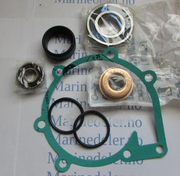

stianlok Svart 21.Oktober.2025 Emnestarter Link til dette innlegget Svart 21.Oktober.2025 Brigg skrev for 2 timer siden: Dersom det er likt som med 41-motoren sitter det en kort gummisak mellom vannpumpe og termostathus som med fordel kan byttes. Denne var kilen å få riktig på plass ved montering på 41-motoren husker jeg. Med det samme kan det være hensiktsmessig å bytte o-ringene på rørene som går inn på varmeveksleren. Disse slites og blir urunde over tid, antagelig pga vibrasjonene de utsettes for. Veldig bra info. Ut fra marinedeler.no sitt bilde så viser de bilde av gummi foring og 2 O ringer. Ønsker å bruke eksisterende aksel (skal måle kast) og impeller. 1000kr pr motor er mye bedre enn de 12-13000kr jeg ble forespeilet. Sitér dette innlegget Link to post

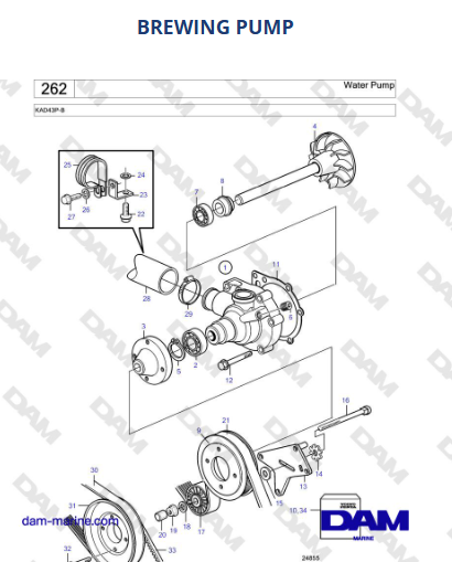

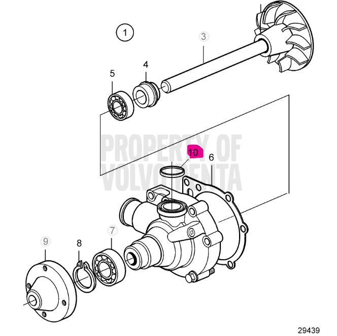

PanzerHans Svart 25.Oktober.2025 Link til dette innlegget Svart 25.Oktober.2025 Bytt hele pumpa, det er bytteprogram på dem. De nye pumpene har bedre utforming på impelleren og gir økt sirkulasjon på kjølekretsen. Dersom du skal presse på selv så må du være skikkelig nøye med avstandene. Jeg hadde noen runder med dette selv, og om du skal ta service på pumpa, så ville jeg heller sendt den til noen som har gjort dette før. O-ringen som Brigg snakker om er kinkig å få på plass. Bytt både mellomstykket og o-ringer mellom pumpe og manifold (du kan og med fordel velge o-ringer som er litt tykkere her), og den høye o-ringen. Når du skal ha på den høye o-ringen er trikset å fylle vannfast grease på koppen oppe og nede og sørge for at ringen er skikkelig glatt. Da smetter den på plass med litt lirking. Tørr pakning er nesten håpløs å få på plass. Husk pakningslim på pakningen inn mot blokka, ellers så pleier den å gli av, og det lekker.... (snakker av erfaring her). Det er en del historier om at folk finne glykol i bunnen av motorrommet på vintere. Dette skyldes at o-ringene på mellomstykket mellom vannpumpe og termostathus er litt "tynne", når godset blir kaldt, så blir det mindre og lekker. Derav velge noen o-ringer som er litt overdimensjonerte. Delelista mi fra Olson parts: Tilkoblingsrør termostathus/varmeveksler Artikkelnummer: 113230 Antall 1 x kr 114,00 Totalt kr 114,00 O-ring Artikkelnummer: 113231 Antall 2 x kr 28,00 Totalt kr 56,00 Termostat 82 °C Artikkelnummer: 112582 Antall 2 x kr 195,00 Totalt kr 390,00 Tetningsring termostathus Artikkelnummer: 68683 Antall 1 x kr 139,00 Totalt kr 139,00 Tetningsring termostat Artikkelnummer: 114871 Antall 2 x kr 18,00 Totalt kr 36,00 Tetningsring vannpumpe/termostathus Artikkelnummer: 113234 Antall 1 x kr 45,00 Totalt kr 45,00 Sitér dette innlegget Link to post

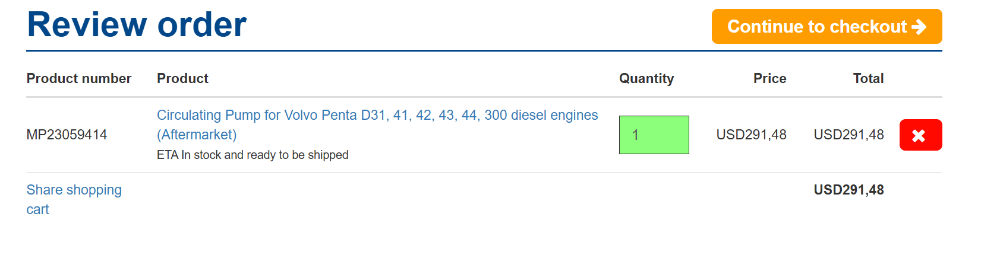

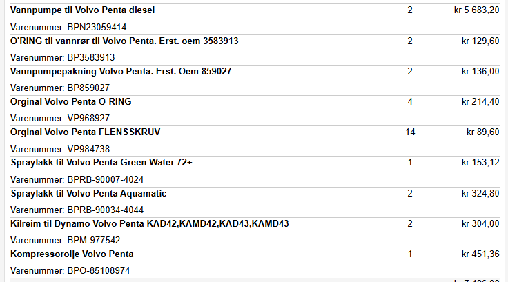

stianlok Svart 25.Oktober.2025 Emnestarter Link til dette innlegget Svart 25.Oktober.2025 Kan være at Olsson part har forskjellige dele nr fra Olsson parts, men jeg ser jo at jeg mangler tilkoblingsrør 838739. Denne er vel av hardplast. Kanskje jeg kan dra innom VP å hente 2 stk. Kjøpt POS 6, 10, Også har jeg kjøpt O ringer (POS 6 nedenfor) for termostathus, MEN ikke POS 5, tilkoblingsrør. Hvorfor har du kjøpt termostat? Sitér dette innlegget Link to post
