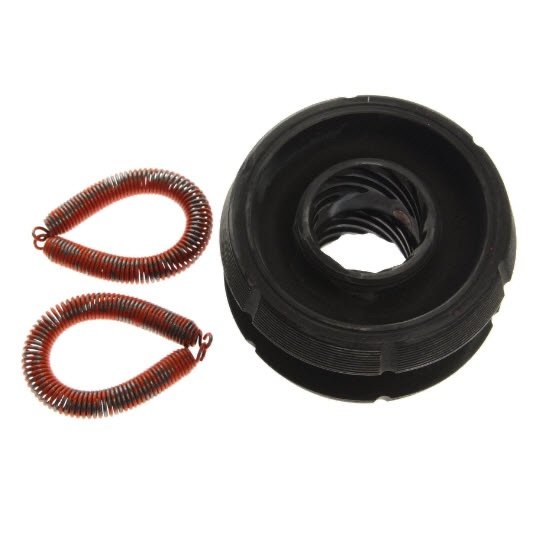

Franklind Startet 22.Oktober.2025 Link til dette innlegget Startet 22.Oktober.2025 Jeg har en Nordic Ocean Craft 38 med 2x cummins mercruiser 4,2D 320HK med Bravo Three drev. Det ene drevet tar ca. 8 sekunder før det «slår inn». Virker ikke som det «slurer» når det først har koblet inn. Hva kan dette skyldes? Hva er mulig feilsøk og løsning på dette? Alle tips og råd mottas med takk! Mvh Sitér dette innlegget Link to post
HRH-Z Svart 22.Oktober.2025 Link til dette innlegget Svart 22.Oktober.2025 Det er nok konkoblingen som begynner og bli slitt, da tar det litt lenger tid før det griper tak. Det skal ikke være andre ting som skaper forsinkelse. Sitér dette innlegget Link to post
Franklind Svart 23.Oktober.2025 Emnestarter Link til dette innlegget Svart 23.Oktober.2025 Takk for svar! :) Altså da er det clutch i toppen av drevet som må byttes? Sitér dette innlegget Link to post
HRH-Z Svart 23.Oktober.2025 Link til dette innlegget Svart 23.Oktober.2025 Ja det stemmer, sitter i toppen av drevet, normalt sett bytter du bare kon og er du litt nevenyttig så bytter du selv. Du trenger ikke noe spesialverktøy mener jeg og huske. Sitér dette innlegget Link to post
