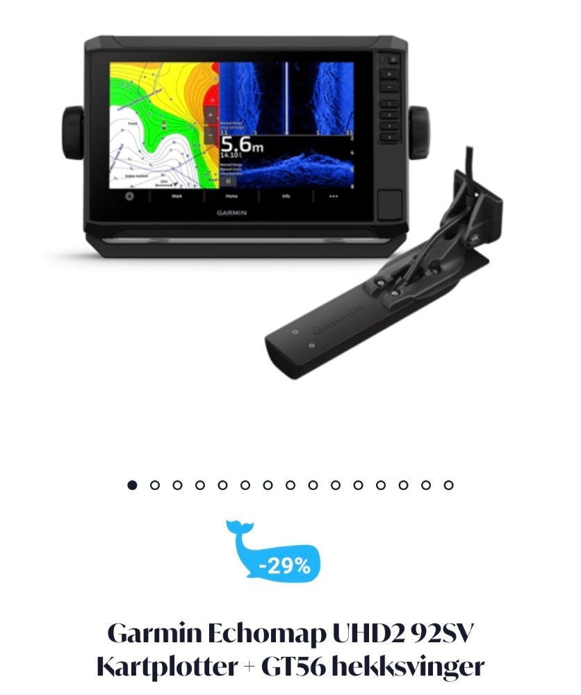

Rune.f Startet 23.Oktober Link til dette innlegget Startet 23.Oktober Hvilken kabel/annet trengs for å koble autopilot Raymarine EV 150 til denne plotteren ? se bilde. Sitér dette innlegget Link to post
Benji Svart 23.Oktober Link til dette innlegget Svart 23.Oktober Ettersom EV150 leveres med neste komplett SeatalkNg nett, så hadde jeg brukt det. Så overgang A06045 fra Garmin til SeatalkNg Sitér dette innlegget LGT - Husk lytteplikt på ch 16 - Olena LH 2064 - http://www.facebook....xklubben?ref=hl Link to post
Rune.f Svart 25.Oktober Emnestarter Link til dette innlegget Svart 25.Oktober Tusen takk, det var svaret jeg trengtr👍 Sitér dette innlegget Link to post
Rune.f Svart 6.November Emnestarter Link til dette innlegget Svart 6.November Har skjønt at Garmin har både uhd og uhd2, om det jeg har er uhd kan den likevel kobles opp til autopiloten med nevnt kabel ? Sitér dette innlegget Link to post
J-Å Svart 6.November Link til dette innlegget Svart 6.November Jeg kjenner ikke eksakt de modellene, men vanligvis trenger NMEA2000 separat strømforsyning. Og det skal helst være endetermineringer også (her blir det lange T stykket med de to termineringene i endene backbone, og de tre kablene kobles til på sideuttakene) https://www.maritim.no/prosupply-nmea-2000-startkit https://www.maritim.no/raymarine-seatalk-ng-til-nmea-2000-adapterkabel-han-120-mm Sitér dette innlegget Link to post
