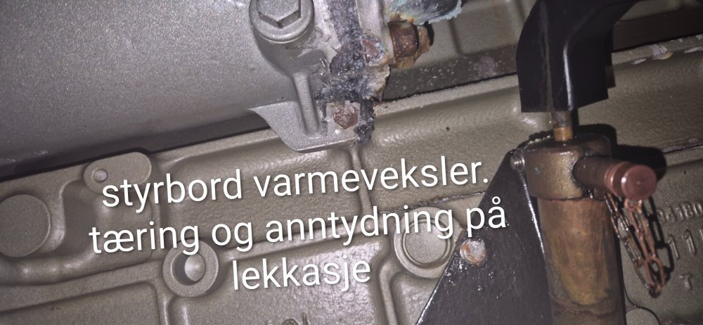

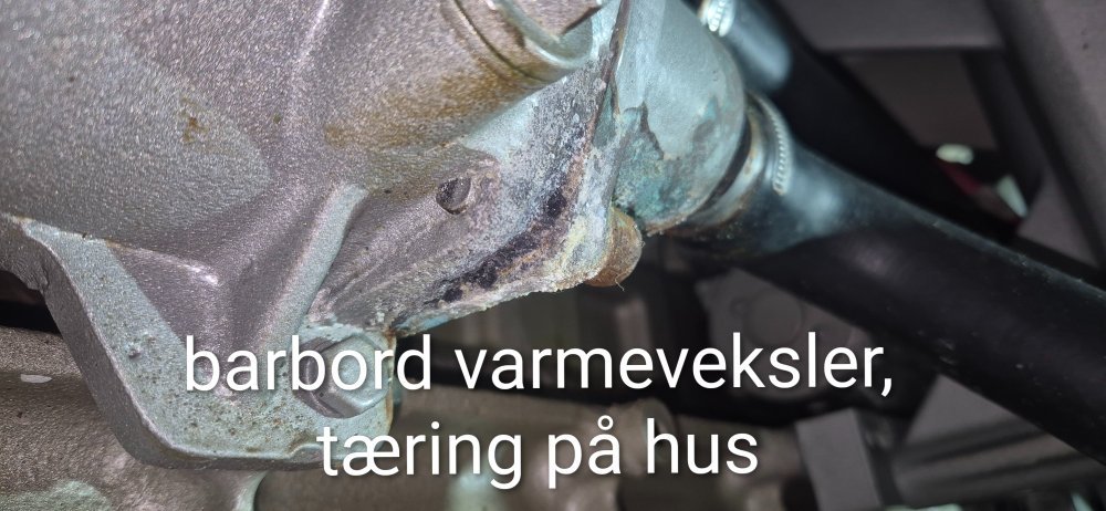

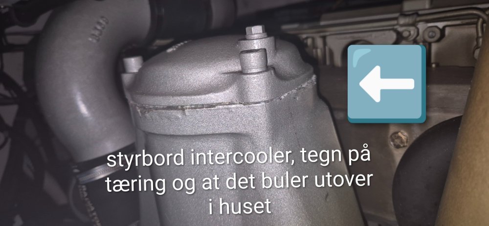

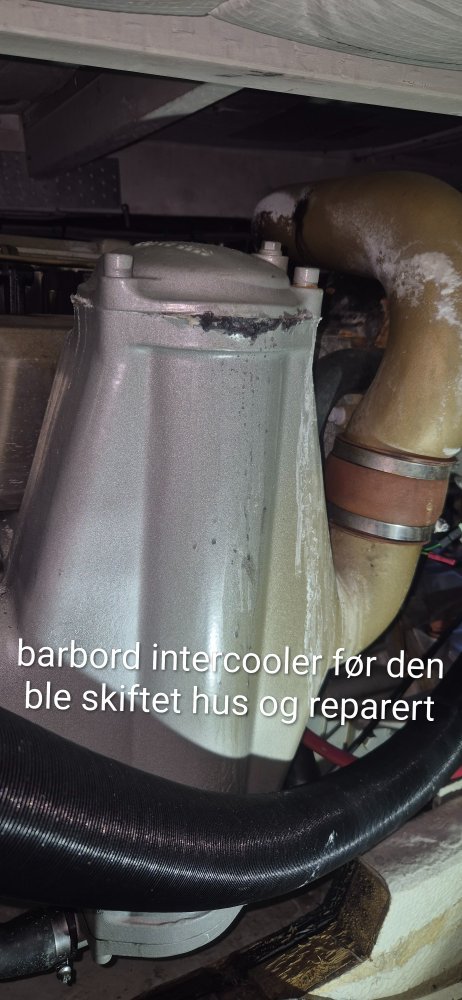

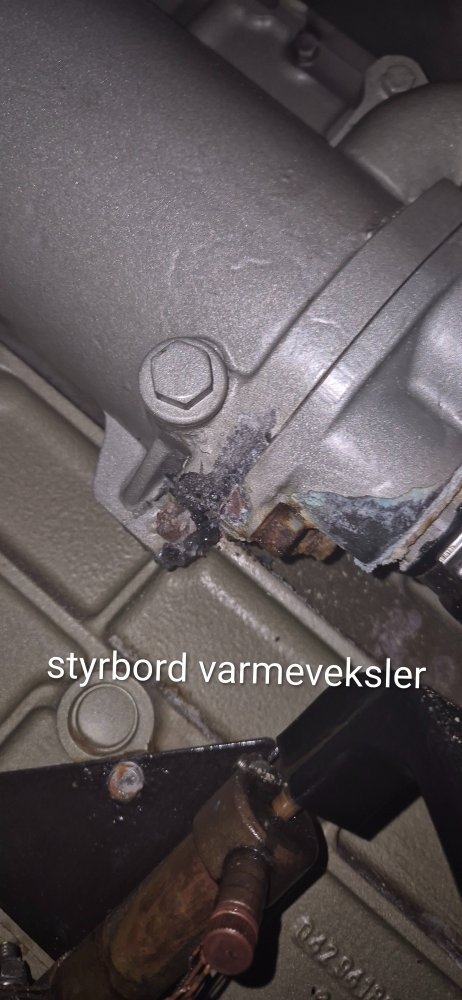

Dreamer Startet 24.Oktober Link til dette innlegget Startet 24.Oktober Ombord i Dreamer har jeg 2 stk Vetus-Deutz DTA-67-A. Disse har gått jevnt og trutt i mange år, men etter hvert har det dukket opp et problem. Det er oppdaget store tæringer på kjølere og intercoolere. Disse har gradvis blitt verre og verre, og har i år resultert i lekkasjer. Det ser ut til at metallet som er benyttet i kjølerne, ikke tåler sjøvann. Det betyr at hvis O-ringene lekker, starter tæringen på ytre kapsling. Andre som har tilsvarende erfaringer med disse motorene? Sitér dette innlegget Link to post
