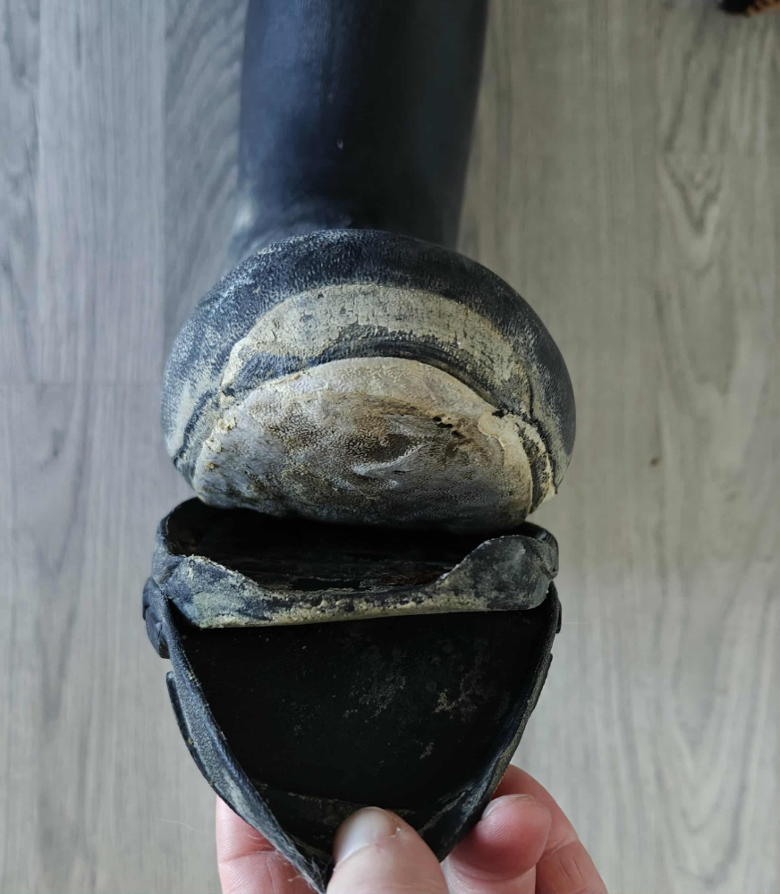

Mastiff Startet 27.Oktober Link til dette innlegget Startet 27.Oktober Jeg syns det kommer inn under båt og båtliv, så vidt... Båtstøvlene mine, Muckboot fra Felleskjøpet til rundt 1500 kroner, med veldig godt grep på både dekket og veien ned til brygga, som er for j... glatt når det regner, og som er passe varme til å bruke hele året, har begynt å glise litt vel mye. Her er den verste: Hva bør jeg bruke for å lime de greiene der? Det er jo også et problem å holde dem samlet mens limet tørker, jeg kan bli lei av å stå i støvlene over natta for å holde press på dem... Jeg vurderer å prøve med Bostik H910 Super Grip Fast Cure, som jeg har liggende til fugepistolen. Men der står det: "Ikke egnet for underlag av PE, PP, PC, PMMA, PTFE, myk plast, neopren, bitumen, bevegelige fuger, akvarier og bassenger." Og jeg vet ikke om støvlene består av en av de plasttypene eller om det er snakk om ekte gummi, jeg vet altfor lite om plast. Har noen som faktisk vet hva de snakker om (i motsetning til meg) et forslag til hva slags lim jeg bør bruke? Sitér dette innlegget Link to post
SveinHa Svart 27.Oktober Link til dette innlegget Svart 27.Oktober Beste middelet jeg har prøvd: Løs opp så mye isopor du klarer i en liten skvett bensin (bare et par tre fingelbøl bensin, der går mye isopor i den). Fordel utover sålen og press sammen med tape og la stå til neste dag eller kanskje litt lengre. Ha på såpass at der tyter ut litt og tørk dette av. Det er ikke så veldig klissete men limer godt. Har prøvd flere "normale" limtyper på MC-støvlene og de holder bare minutter mens bensin/isopor har holdt i et halvt år nå. Sitér dette innlegget Vaksinehistorie, forelesning om propaganda fra Free University of Toronto (kortversjon 6 min). Brosjyre Barnevaksiner. Link to post
Mastiff Svart 27.Oktober Emnestarter Link til dette innlegget Svart 27.Oktober Det var virkelig en ny variant, takk! Problemet er at jeg tviler på at jeg kan presse greia sammen med tape langt nok bak til at alt blir holdt sammen. Jeg håpte helst på noe som tørker forholdsvis fort. Sitér dette innlegget Link to post

Mastiff Svart 27.Oktober Emnestarter Link til dette innlegget Svart 27.Oktober Takk for svar, @Roger jo og @Ask. Jeg skal gjøre et forsøk med Supercolle kontaktlim som var en av variantene i det google-søket. Jeg ser at det tørker på 10-30 minutter, kortere hvis man varmer det opp med en føner når det er tørket. Så lenge kan jeg nok stå stille i støvelen. Jeg bestiller nå fra Skinnlåven, de har det inne. Jeg kommer tilbake med melding om hvordan det gikk! Sitér dette innlegget Link to post

Mastiff Svart Onsdag 10:45 Emnestarter Link til dette innlegget Svart Onsdag 10:45 Jeg rakk ikke å vente på kontaktlimet, jeg trengte støvlene, så jeg tok sjansen på å bruke Bostik H910 Super Grip Fast Cure, som vel tilsvarer Biltemas Multibond, bortsett fra at det herder mye fortere. En time med skrutvinger som presset passe ned, og nå har jeg vært ute fem-seks minst ti ganger siden jeg limte (det var lenger tid siden enn jeg trodde...). Foreløpig holder det. Jeg legger inn ny melding her hvis de løsner igjen, ellers er saken avsluttet. Sitér dette innlegget Link to post
