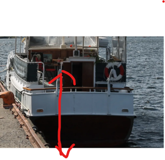

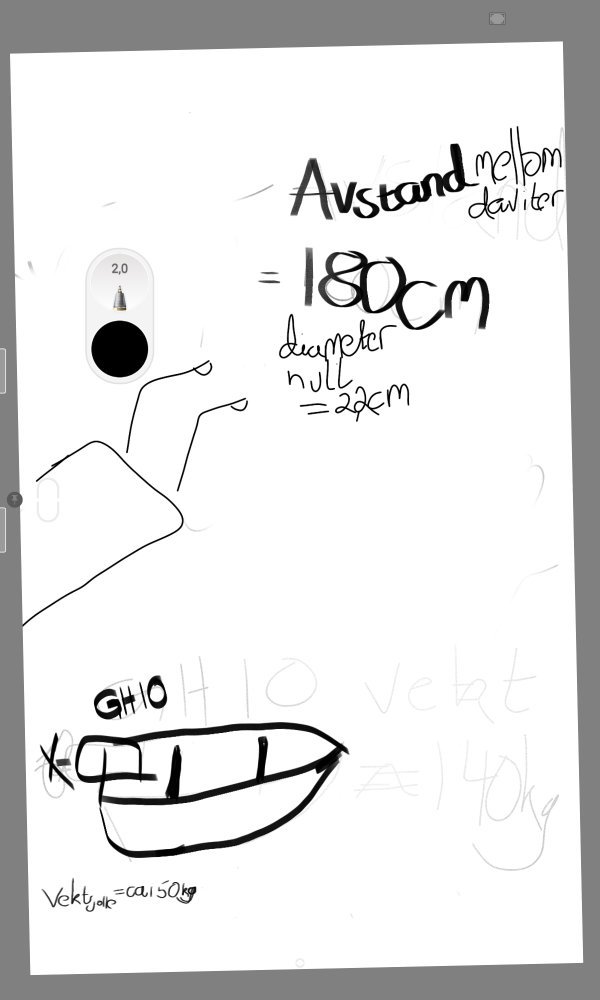

hesko Startet 28.Oktober.2025 Link til dette innlegget Startet 28.Oktober.2025 Hallo. Jeg har to aluminium stag/davitter allerede montert bak på båten min. Ønsker å henge opp lettten der. Jolle med motor veier rundt 150kg.har allerede kjøpt en elektriskvinsj. Har ikke montert dette enda. Legger ved en (dårlig) tegning som forklarer litt hvordan ting ser ut. Sitér dette innlegget Link to post

Arne2 Svart 31.Oktober.2025 Link til dette innlegget Svart 31.Oktober.2025 Har aldri satt opp en slik daviter, men forsøker meg med et par ord, ettersom det ikke er så mye diskusjon. Hvis dette er en stålbåt, så har man vel en liten korrosjonsproblematikk mellom aluminiumsdavitere og stålskrog? Hvis det er snakk om et aluminiumsskrog, så blir det vel samme problematikk rundt bolter og skrog/davitere. Eller så skulle det vel ikke være så vanskelig å få dette sterket nok, mht innfesting, når det dreier seg om et metallskrog (?!). Hva med å henge jolla eller båten sidelangs og med hulrom inn mot båten, slik at den ikke kan fylles med vann? Men ut i fra bildet så ser jo dette ganske bra ut, ved at lagt inn "lange momentarmer" mellom skrog og datvitere, slik at man får redusert kreftene så mye som praktisk mulig. Det ser jo ut som at det først og fremst vil bli strekkrefter i de øverste boltene, og bøymomoment i selve strukturen til daviterne. Bildet kunne jo også ha vært klarere. Det kan jo også se ut som at daviterne har en "knekksone" eller "svakhetspunkt" i områdene rundt de gjennomgående boltene, slik at det er her man må regne med at de ryker ved overbalastning. Sitér dette innlegget Link to post
