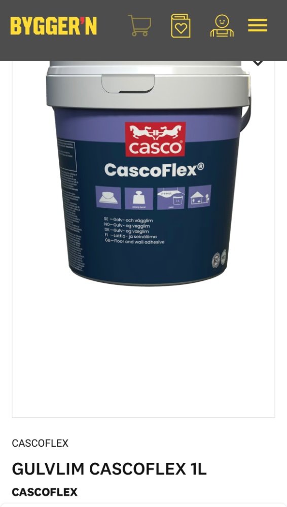

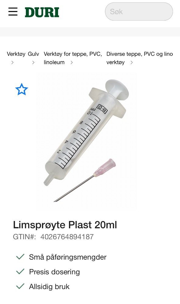

Princess40 Startet 31.Oktober.2025 Link til dette innlegget Startet 31.Oktober.2025 Skrogtrekket (skai, uten skumgummi) har løsnet litt et par plasser i taket, tenker bruke en sprøyte med nål og sprøyte inn litt lim.. Noen som har tips til hva slags lim som kan brukes? Må tørke fort, være tynt nok til at det går gjennom nålen, og selvsagt holde godt.. Sitér dette innlegget Link to post

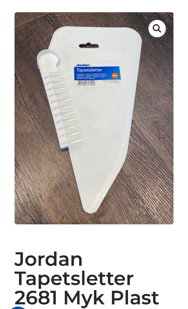

Boatmad Svart 5.November.2025 Link til dette innlegget Svart 5.November.2025 Har selv brukt gulvlim og sprøyte/nål fra apoteket med litt tykk nål. Presser lim inn flere steder ( alt etter størrelse på skade ) Stryker så ut med en tapet sletter og limet blir godt fordelt. kan gjerne vente litt med å stryke ut så limet får herde litt. kjør vann gjennom sprøyta/nål så ikke lim herder mellom bruk om den skal brukes flere omganger. Sitér dette innlegget Link to post
Boatmad Svart 5.November.2025 Link til dette innlegget Svart 5.November.2025 Boatmad skrev for 1 time siden: Har selv brukt gulvlim og sprøyte/nål fra apoteket med litt tykk nål. Presser lim inn flere steder ( alt etter størrelse på skade ) Stryker så ut med en tapet sletter og limet blir godt fordelt. kan gjerne vente litt med å stryke ut så limet får herde litt. kjør vann gjennom sprøyta/nål så ikke lim herder mellom bruk om den skal brukes flere omganger. Limsprøyte fra Duri. Sitér dette innlegget Link to post
Boatmad Svart 5.November.2025 Link til dette innlegget Svart 5.November.2025 Boatmad skrev 2 minutter siden: Limsprøyte fra Duri. Gulvlim Sitér dette innlegget Link to post
