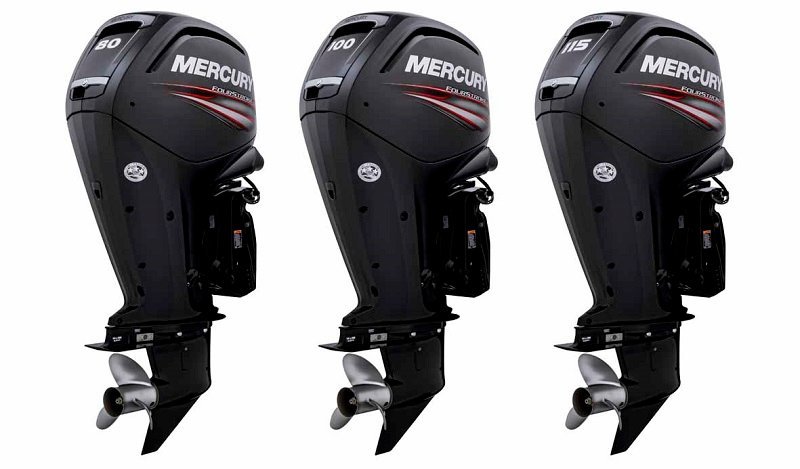

Teerex Svart 2.November.2025 Link til dette innlegget Svart 2.November.2025 Mercury F80/F100 vil nok være perfekt motorisering. 2,1 liter med masse dreiemoment så raskt opp i plan uansett belastning. Gjerne utgaven med Command Thrust hvis toppfarten ikke er det viktigste. Men litt billigere propell på standardutgaven da. Har en slik F115 fra 2014 (samme motor i grunnen), 225 timer uten feilslag (men aldri vært hos forhandler/verksted, fikser servicen selv da den er enkel). Sitér dette innlegget Windy 27 CC/HT -84. 4,2 D-tronic 250 HK -98. Bravo 3X 1,81 20P. 30 knop (under evig reparasjon) Navette S540 -10 med Mercury F115 2,1 liter -15, 8 HK Tohatsu 2-takt -03 BSA A65L Lightning -69, Triumph Street Twin 900 -16 BMW X5 30d -13, Jeep Grand Cherokee 3,1TD -00, Audi 100 GL5E -78 Link to post
