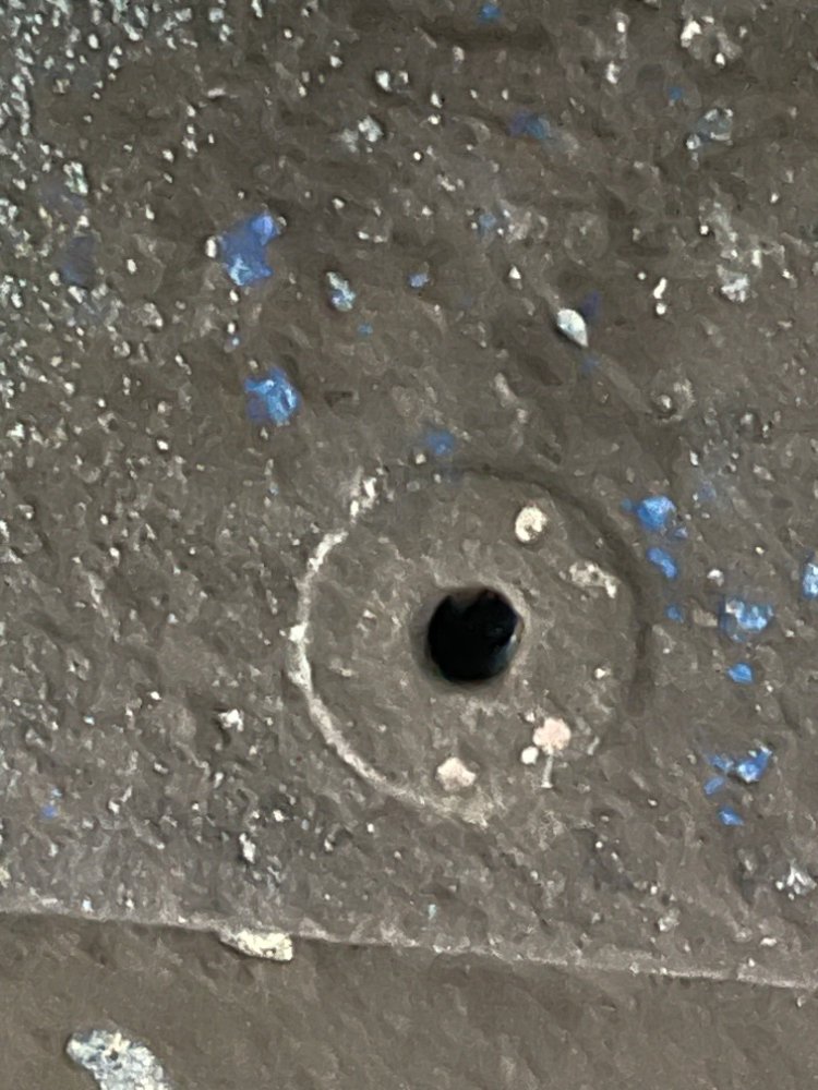

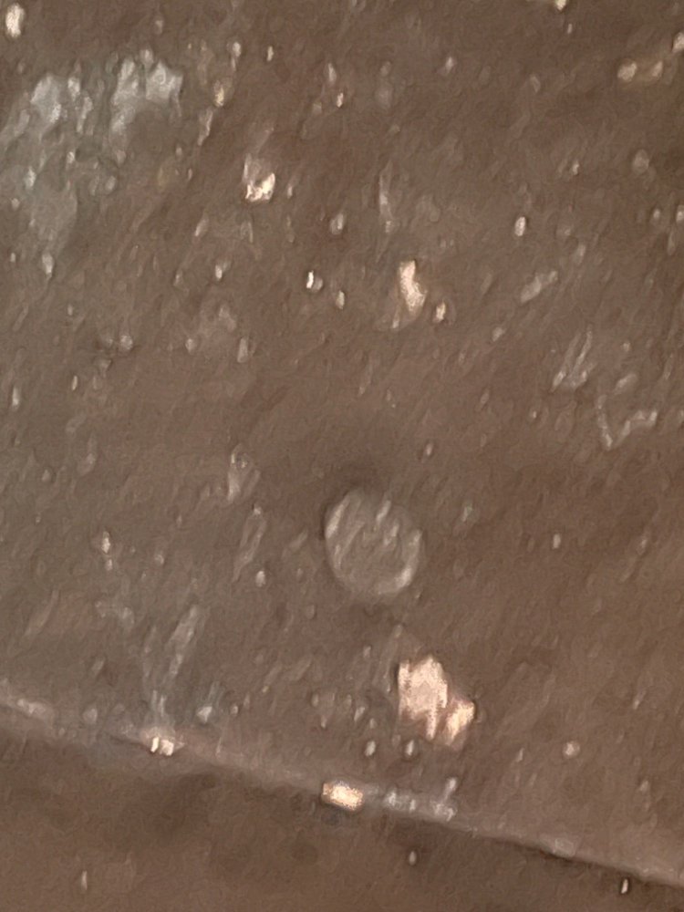

PaulS Startet 5.November Link til dette innlegget Startet 5.November Vurderer å demontere rorbladet for å få akselen ut litt. Fire steder er det brukt vanlige skruer, men to er av typen på bildene (tatt fra hver side). Noen som vet hvordan man får ut disse? Sitér dette innlegget Link to post
Hulda Svart 5.November Link til dette innlegget Svart 5.November Hvis du rengjør litt, så ser du kanskje en unbrako? Sitér dette innlegget Link to post
PaulS Svart 5.November Emnestarter Link til dette innlegget Svart 5.November Hulda skrev 22 minutter siden: Hvis du rengjør litt, så ser du kanskje en unbrako? Takk. Tolket det som en rundt hull, men jeg får jobbe litt med å skrape ut gammelt bunnstoff, så kommer kanskje fasiten frem:) Sitér dette innlegget Link to post
Allan E Svart 5.November Link til dette innlegget Svart 5.November Grisepikk kan fungere, men jeg har vel ikke så mye tro å det. Ca diameter på hull? Sitér dette innlegget Link to post
Roger jo Svart 6.November Link til dette innlegget Svart 6.November PaulS skrev for 11 timer siden: Takk. Tolket det som en rundt hull, men jeg får jobbe litt med å skrape ut gammelt bunnstoff, så kommer kanskje fasiten frem:) Sjekk om det er Epoxy under bunnstoffet oppå skruen , viktig å renske rundt bolten og . Sitér dette innlegget Kokekyndig maskinist kjent på kysten. Link to post
Rune.f Svart 6.November Link til dette innlegget Svart 6.November Ett effektivt triks på skruer som MÅ opp er å bruke ventilslipe pasta...i dette tilfellet gjøres det rent så tas det ventilslipe pasta i hullet før umbrako'n settes inn, pastaen øker grepet med flere 100%, slipper da at verktøyet "glir" å ødelegger skrue, jeg bruker det også på fastnøkkler, kopper å skrujært på kritiske skruer/bolter. Sitér dette innlegget Link to post
