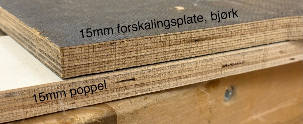

Hakkannen Svart 11.November Link til dette innlegget Svart 11.November Torsen67 skrev for 11 timer siden: Men bør være helt uten poppel? Kan virke som det ikke er så stivt? Vil jo helst ha minst mulig svikt. Som Hulda nevner, for kryssfiners del vil styrken og stabiliteten også henge sammen med antall lag i kryssfineren, der poppel, som et mykere material, ofte kommer med færre lag i forhold til tykkelsen enn bjørk. Som eksempelvis vist på bildet under med poppel (9 lag) og forskalingsplate i bjørk (11 lag). Sammen med at bjørka har over dobbelt så hardt trevirke som poppel, gir dette økt stivhet til bjørkas fordel, men det medfører også at disse platene veier mer enn poppel. I tillegg er ofte kryssfiner av poppel, i større grad enn forskalingsfiner, preget av at det gjelder å ha et fint ytre, mens innsiden er det ikke like nøye med. For å holde produksjonskostnadene nede består gjerne kryssfiner (som ikke er ment å brukes til konstruksjon) av et lappverk av mindre flak og hull på innsiden. Det finnes unntak, men ut fra hva jeg har sett ser jeg en tydelig tendens. Slikt ivaretar ikke kryssfinerens styrke i særlig grad. Tykkelsen på laminatet (avstanden mellom de to ytre lagene) er også med på å gi styrke til plata (så lenge det ikke er for mye hulrom innimellom), så forskjellen i stivhet mellom poppel og bjørk vil bli mindre jo tykkere platene er. 15mm kryssfiner er til dels fleksibelt, og i alle fall for platene jeg har liggende, betraktelig mer fleksibelt for poppel sin del. I ditt tilfelle ville jeg ha tenkt forskalingsfiner framfor poppel, med mindre du har god støtte også under midten av dørkplatene. Sitér dette innlegget Link to post

Hakkannen Svart Onsdag 09:42 Link til dette innlegget Svart Onsdag 09:42 tilplan skrev 19 minutter siden: Litt hull midt i platen betyr lite for styrken. Det er avstand mellom de ytre lagene og styrken på dem som betyr mest. Litt gjør ikke så mye nei, men har kjøpt plater av rimeligere type (som ofte er poppel eller andre hurtigvoksende treslag) der det i enkelte lag har stått særs dårlig til. Dette medfører at det ikke er direkte forbindelse mellom lagene over et større område, da reduseres styrken. Den opprettholdes hvis det er forbindelse mellom lagene, men reduseres/forsvinner om denne ikke er til stede. Sjansespillet man tar ved (for) rimelig lagd kryssfiner er at man ikke vet hvordan ståa er inni plata. Er man uheldig får man hulrom/dårlig forbindelse mellom lagene mot enden av emnet man har skjært til, da vil plata kunne flekse mer enn om hulrommet var plassert mer midt i emnet. Kan fort gå godt, men er greit å være klar over, så vet man hva som kan være årsaken hvis ei plate oppfører seg uregelmessig med tanke på fleksing😊 Sitér dette innlegget Link to post

Torsen67 Svart Onsdag 12:35 Emnestarter Link til dette innlegget Svart Onsdag 12:35 Hakkannen skrev for 18 timer siden: Som Hulda nevner, for kryssfiners del vil styrken og stabiliteten også henge sammen med antall lag i kryssfineren, der poppel, som et mykere material, ofte kommer med færre lag i forhold til tykkelsen enn bjørk. Som eksempelvis vist på bildet under med poppel (9 lag) og forskalingsplate i bjørk (11 lag). Sammen med at bjørka har over dobbelt så hardt trevirke som poppel, gir dette økt stivhet til bjørkas fordel, men det medfører også at disse platene veier mer enn poppel. I tillegg er ofte kryssfiner av poppel, i større grad enn forskalingsfiner, preget av at det gjelder å ha et fint ytre, mens innsiden er det ikke like nøye med. For å holde produksjonskostnadene nede består gjerne kryssfiner (som ikke er ment å brukes til konstruksjon) av et lappverk av mindre flak og hull på innsiden. Det finnes unntak, men ut fra hva jeg har sett ser jeg en tydelig tendens. Slikt ivaretar ikke kryssfinerens styrke i særlig grad. Tykkelsen på laminatet (avstanden mellom de to ytre lagene) er også med på å gi styrke til plata (så lenge det ikke er for mye hulrom innimellom), så forskjellen i stivhet mellom poppel og bjørk vil bli mindre jo tykkere platene er. 15mm kryssfiner er til dels fleksibelt, og i alle fall for platene jeg har liggende, betraktelig mer fleksibelt for poppel sin del. I ditt tilfelle ville jeg ha tenkt forskalingsfiner framfor poppel, med mindre du har god støtte også under midten av dørkplatene. Ja, kjenner igjen nederste plate i poppel. Har sett flere plater som er sånn og har stusset over dette. Nei, jeg har ingen tverrstøtte på platen. Den som ligger der i dag er nok original men er fortsatt stiv. Problemet er at jeg kun finner den øverste platen du refererer til i stoore plater. Har ikke mye lyst til å bruke flere tusen NOK på en såpass liten plate. Det er andre ting om bord som også skal fikses på.. Nå tenker jeg mest stivhet før tresort egentlig, og grunnen til det er at skal mye til for at denne platen blir våt. Owatrol penetrerende olje i endeveden, samt alulister som blir skrudd og limt på. Limt nautolex på toppen og egnet båtmaling på undersiden. Har sendt mld til Fritzøe for et par dager siden vedr en mindre plate, men har ikke hørt noe. Et mareritt å få tak i små plater for en privat forbruker dessverre. Litt synd da det er litt moro å snekre egne småprosjekter. Sitér dette innlegget Link to post
