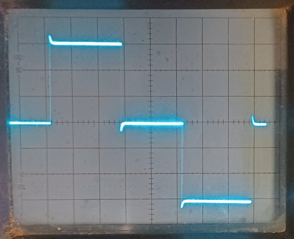

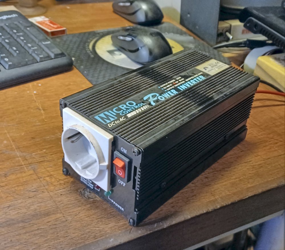

Lars H. Startet 11.November Link til dette innlegget Startet 11.November Det blir jo mer og mer vanlig med mye 230V utstyr i båtene nå for tiden. Vi ligger stort sett alltid med landstrøm, så behovet for inverter er lite. Men jeg har faktisk en liten 300W inverter liggende. Sist den ble brukt var for mange år siden til å drive en håndmikser for å piske krem til Irish Coffe. Den inverteren jeg har er på 300W med modifisert sinus, eller jeg ville vel heller kalle det modifisert firkantspenning, se bildet. Å bruke den på avansert elektronikk ville jeg ikke prøve på i det hele tatt. Men hva med å koble til ladere for mobiler, nettbrett, laptop og lignende? Noen med egen erfaring, eller noen som har hørt om at slikt utstyr kan ta skade med slik "modifisert sinus"? Sitér dette innlegget Lars H. Helgesen, "Kapteinen" på Trudelutt (Saga27) med hjemmehavn i Son, Oslofjorden Nettsteder jeg drifter: trudelutt.com oljepionerene.no Skipshunden vår Som Paschuan i Soten sa på 1920-tallet: Ja, inte är jag mätt, men törstig är jag. Link to post

abbor Svart 11.November Link til dette innlegget Svart 11.November Jeg ville ikke ha brukt en inverter med firkantpuls til å forsyne noe annet enn rent resistive laster, ikke engang en panelovn med elektronisk termostat. Mest sannsynlig vil transformatoren i en strømforsyning gå i metning og store strømmer pga firkantpulsene vil stresse likeretterdiodene og filterkondensatorene slik at de overoppheter og blir ødelagte. Sitér dette innlegget Link to post
Lars H. Svart 11.November Emnestarter Link til dette innlegget Svart 11.November Etter hva dere mener og har erfaring med ser det ut til at inverteren min nok er moden for å pensjoneres, den er sikkert langt over 20 år. Kanskje jeg like så godt skulle slå til med en ny liten ren sinusinverter? Jeg ser at Seatronic har en på 300W til kr.899,- og det er mindre enn en kartong sigaretter! Sitér dette innlegget Lars H. Helgesen, "Kapteinen" på Trudelutt (Saga27) med hjemmehavn i Son, Oslofjorden Nettsteder jeg drifter: trudelutt.com oljepionerene.no Skipshunden vår Som Paschuan i Soten sa på 1920-tallet: Ja, inte är jag mätt, men törstig är jag. Link to post

JRK Svart 13.November Link til dette innlegget Svart 13.November Bare en liten generell kommentar med å kjøre elektronikk som er laget for sinus, med firkantpuls. De aller fleste ladere eller powersupplies i 230V apparater vil fungere til å begynne med, men etterhvert vil elektronikken overbelastes og med tiden ryke. Som nevnt i en annen tråd så kjøpte jeg en sinus inverter fra Kina. Den har sinuskurve både på seg og omtalt i beskrivelsen. Desverre så var det firkantpuls. Uansett under test så kjørt jeg en 1200W billighårføner for å teste denne Vil tro att denne har maks 50W på motoren. men den funket bra. Testet også med en gammel biltema støvsuger der man lett kommmer til motoren og kjørt denne en halv time. Motoren gikk ikke varm. Så hvor farlig firkantpuls er for elektrisk motorer er jeg litt usikker på, men ville ikke brukt det til kontinuerlig drift. Sitér dette innlegget Link to post
