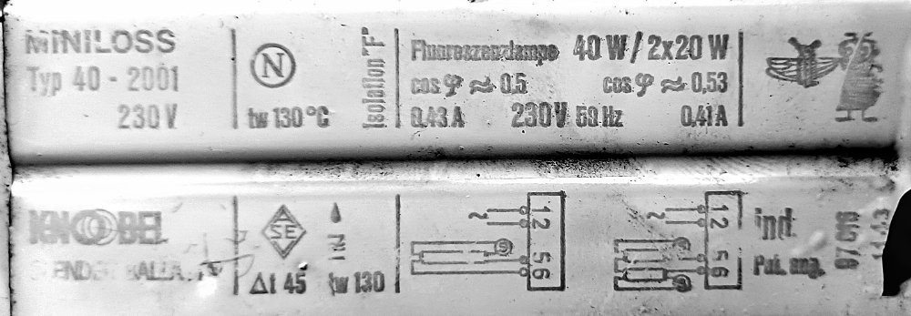

Chris284 Svart 19.November Link til dette innlegget Svart 19.November Lars H. skrev for 18 timer siden: Når gikk du forresten ut fra Ingeniøhøyskolen i Stavanger? Det var i 1975. Er pensjonist nå. Ser det står 0,4A på ballast. 90-100w med 240 volt Og cos phi 0,5. Mulig det bare blir 40 - 50 watt du kan trekke. (P=U x I x cos phi) Sitér dette innlegget Chris Craft 284, 1988 mod. 2 x Mercruiser 4.2L 220hk diesel, Bravo 2, 100knop Link to post

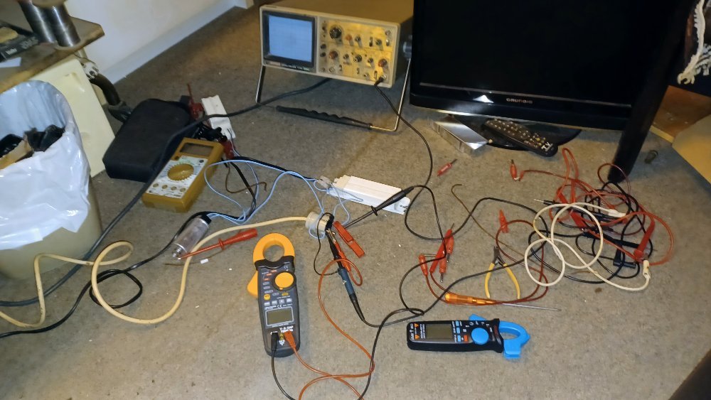

Lars H. Svart 19.November Emnestarter Link til dette innlegget Svart 19.November Jeg gikk nok ut en god del år tidligere fra skolen enn deg. Nå har jeg målt litt på induktoren, og det ser ut til at det er 2 spoler i hver enhet. Når jeg ohm'er ser det ut til å være en spole mellom 1 og 5, og en mellom 2 og 6. Jeg får koble opp litt og måle. Sitér dette innlegget Lars H. Helgesen, "Kapteinen" på Trudelutt (Saga27) med hjemmehavn i Son, Oslofjorden Nettsteder jeg drifter: trudelutt.com oljepionerene.no Skipshunden vår Som Paschuan i Soten sa på 1920-tallet: Ja, inte är jag mätt, men törstig är jag. Link to post
Chris284 Svart 19.November Link til dette innlegget Svart 19.November En spole kobles i serie, så du kan prøve med en, inn på 1 og ut på 2. har du et LCR meter kan du måle induktansen. Ev åpne og se hvordan det er koblet. Kondensatoren kobles i paralell med spenningen etter spolen. I et R C filter øker spenningen med roten av 2 (ca 1,4) så du kan få over 300volt. Blir ca det samme for L C filter. Derfor justeres feedback potmetret inne i konverter til du måler 230 volt på kondensator. Mulig du må justere (endre verdi) ned noe på kondensator for å få riktig sinus kurve. Sitér dette innlegget Chris Craft 284, 1988 mod. 2 x Mercruiser 4.2L 220hk diesel, Bravo 2, 100knop Link to post

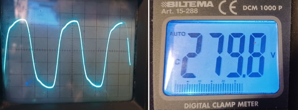

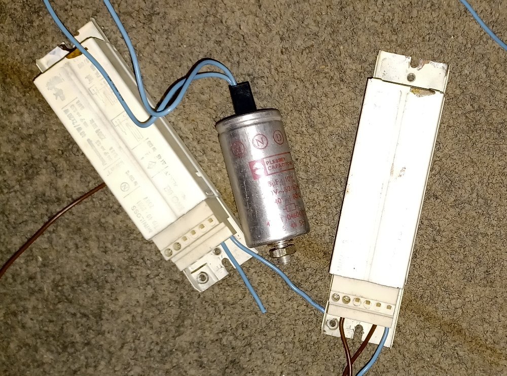

Lars H. Svart 19.November Emnestarter Link til dette innlegget Svart 19.November Så var den første oppkoblingen gjort. "Sinus-kurven" ble den samme med og uten en 40W lampe tilkoblet. Den kunne nok vært bedre. Men induktoren ble kanskje litt i varmeste laget. Det blir ikke mer "forsking" i kveld, så om det er mulig å regulere ned spenningen, for jeg sjekke en annen gang. Sitér dette innlegget Lars H. Helgesen, "Kapteinen" på Trudelutt (Saga27) med hjemmehavn i Son, Oslofjorden Nettsteder jeg drifter: trudelutt.com oljepionerene.no Skipshunden vår Som Paschuan i Soten sa på 1920-tallet: Ja, inte är jag mätt, men törstig är jag. Link to post

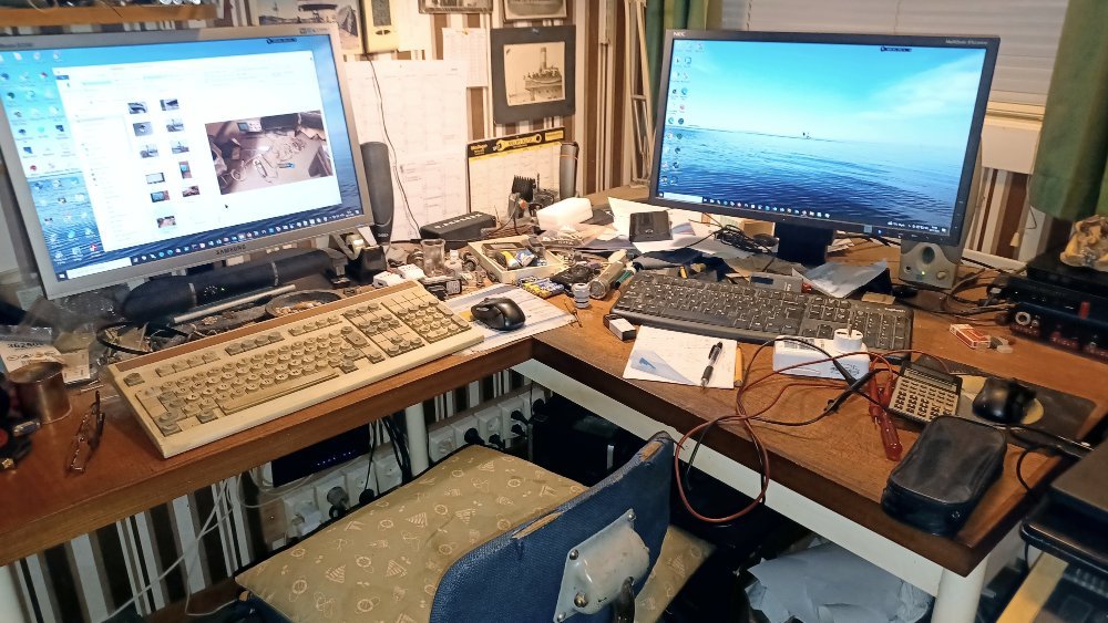

Lars H. Svart 19.November Emnestarter Link til dette innlegget Svart 19.November Det er dårlig med plass på arbeidsbordet, så testen ble på gulvet. Nå får jeg tenke tilbake på hva jeg lærte om L - C filtre en gang., jeg er redd kondensatoren er vel stor. Sitér dette innlegget Lars H. Helgesen, "Kapteinen" på Trudelutt (Saga27) med hjemmehavn i Son, Oslofjorden Nettsteder jeg drifter: trudelutt.com oljepionerene.no Skipshunden vår Som Paschuan i Soten sa på 1920-tallet: Ja, inte är jag mätt, men törstig är jag. Link to post
Chris284 Svart 20.November Link til dette innlegget Svart 20.November Om du halverer kondensator, f.eks rundt 4 uF om du har har du mindre tidskonstant og kurven på toppen blir rundere. Regulere ned spenningen må gjøres i konverteren med potmeter for feedback. Jeg har en 300w lignende konverter liggende, så skal finne den frem og se om jeg får en sinus kurve med filter. Om man kjøper større konverter, f.eks 1000w som gir firkantpuls, går det an å få en rimelig konverter med sinuskurve. Induktor må tilpasses effekt forbruk. Sitér dette innlegget Chris Craft 284, 1988 mod. 2 x Mercruiser 4.2L 220hk diesel, Bravo 2, 100knop Link to post

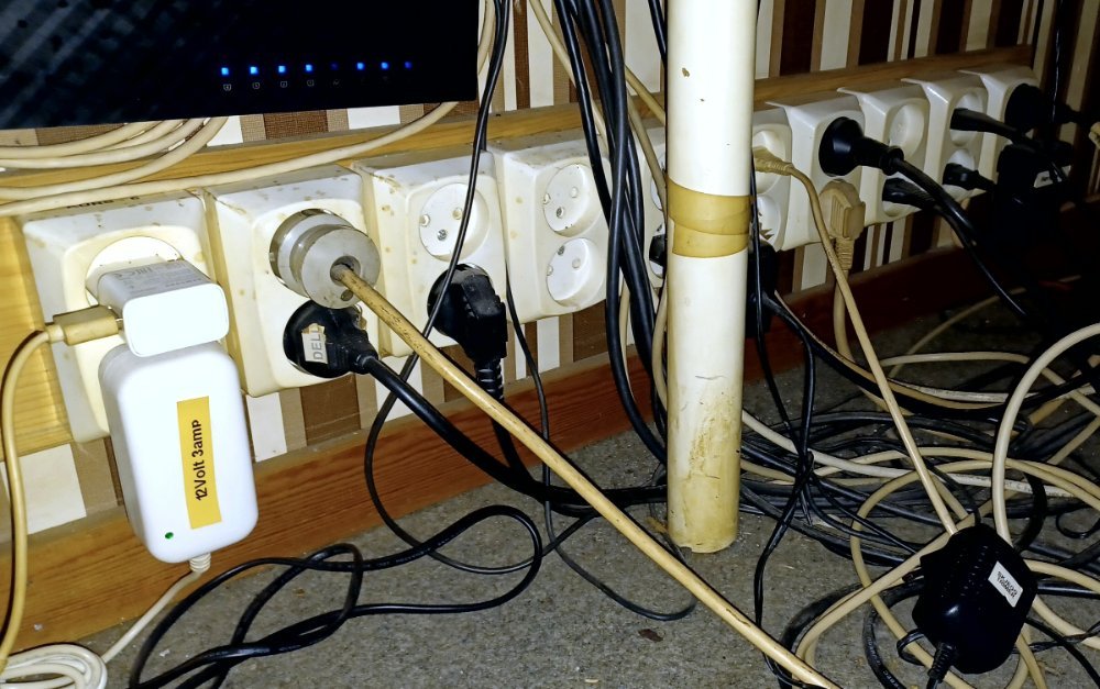

Maika Svart 20.November Link til dette innlegget Svart 20.November Ser ikke ut som du trenger å bekymre deg for at eltilsynet skal pålegge deg å montere flere stikkontakter under skrivebordet i hvert fall, @Lars H. Sitér dette innlegget Link to post
Lars H. Svart 20.November Emnestarter Link til dette innlegget Svart 20.November Kanskje bekymringen er at jeg har montert de selv? Men jeg tuller ihvertfall ikke med en dullion sjøtekontakter! Sitér dette innlegget Lars H. Helgesen, "Kapteinen" på Trudelutt (Saga27) med hjemmehavn i Son, Oslofjorden Nettsteder jeg drifter: trudelutt.com oljepionerene.no Skipshunden vår Som Paschuan i Soten sa på 1920-tallet: Ja, inte är jag mätt, men törstig är jag. Link to post
