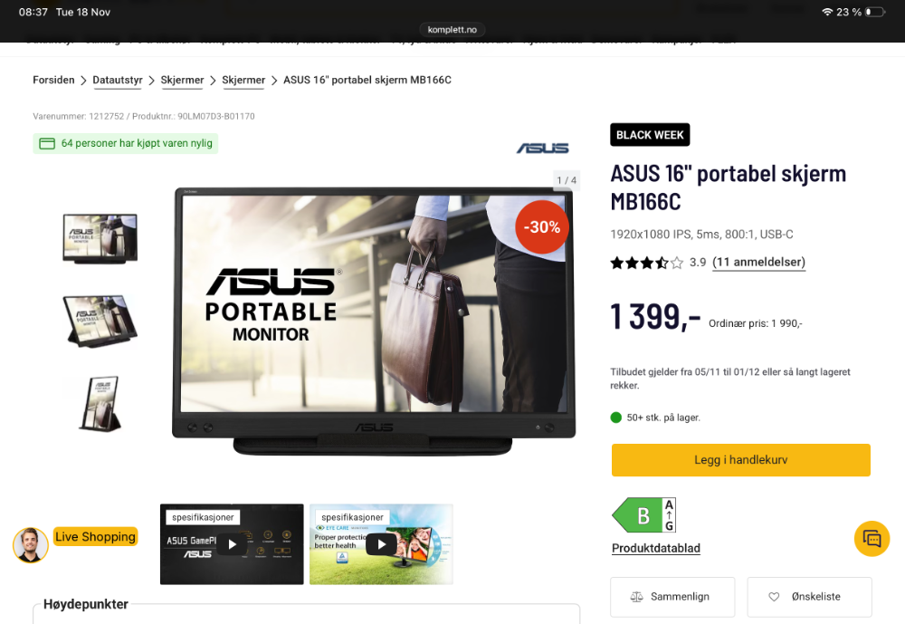

Sofia 1030 Svart 36 minutter siden Link til dette innlegget Svart 36 minutter siden Jeg har bestilt en slik skjerm som vist over for å kunne jobbe litt om bord, samt se på nett TV- det blir jo viktig med fotball vm neste år🇳🇴 Sitér dette innlegget Link to post
Arne2 Svart 21 minutter siden Emnestarter Link til dette innlegget Svart 21 minutter siden 9 minutes ago, Sofia 1030 said: Jeg har bestilt en slik skjerm som vist over for å kunne jobbe litt om bord, samt se på nett TV- det blir jo viktig med fotball vm neste år🇳🇴 Jeg har en noenlunde lik 15.6 tommer skjerm i fra Lenovo. Den er jeg bare sånn moderat fornøyd med. Litt blasse farger, og så har den bare USB-C input. (Og det er det jo ikke alle PC'er som støtter.) Så kjøpte jeg også en tilsvarende i fra Cepter. Den var billig på tilbud, men den er jeg faktisk ganske godt fornøyd med. Den har også en HDMI inngang, slik at den kan brukes med de fleste PC'er. Også bedre fareger enn den i fra Lenovo. https://www.power.no/data-og-tilbehoer/skjermer/pc-skjerm/cepter-nano-156-baerbar-full-hd-skjerm/p-2873411/ Men nå ser jeg det at de også har kommet med en 18,5 tommer variant av samme type, som kan drives via USB-C og som også har skruefeste bak, slik at den også kan skus fast til vegg/intreør. https://www.power.no/cepter-nano-185-baerbar-full-hd-skjerm/p-3800284/?q=usb-c skjerm Sitér dette innlegget Link to post
