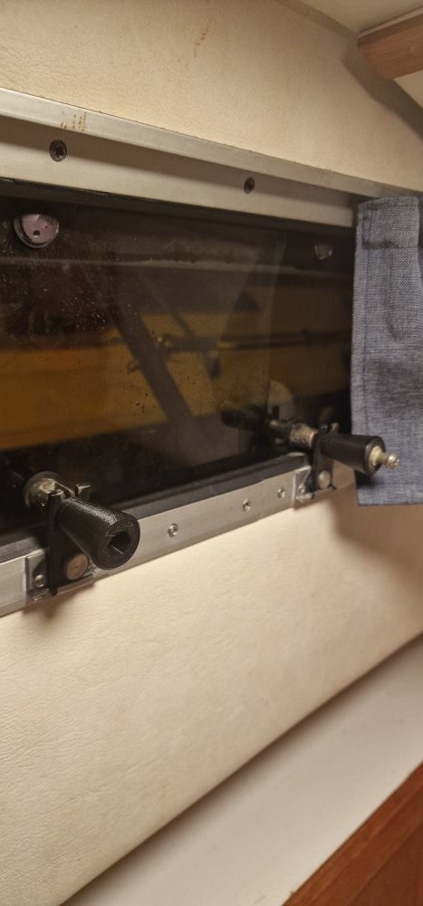

Vindusbrakett

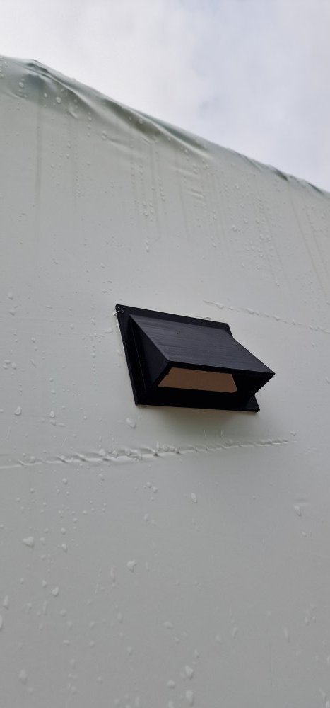

Ved behov for bestandighet mot bensin: PETG
Har brukt dette i fiks av skrubar gjennomføring ut av rom som ligger ved bensinpåfylling og utsatt for bensinsøl og regnvann.

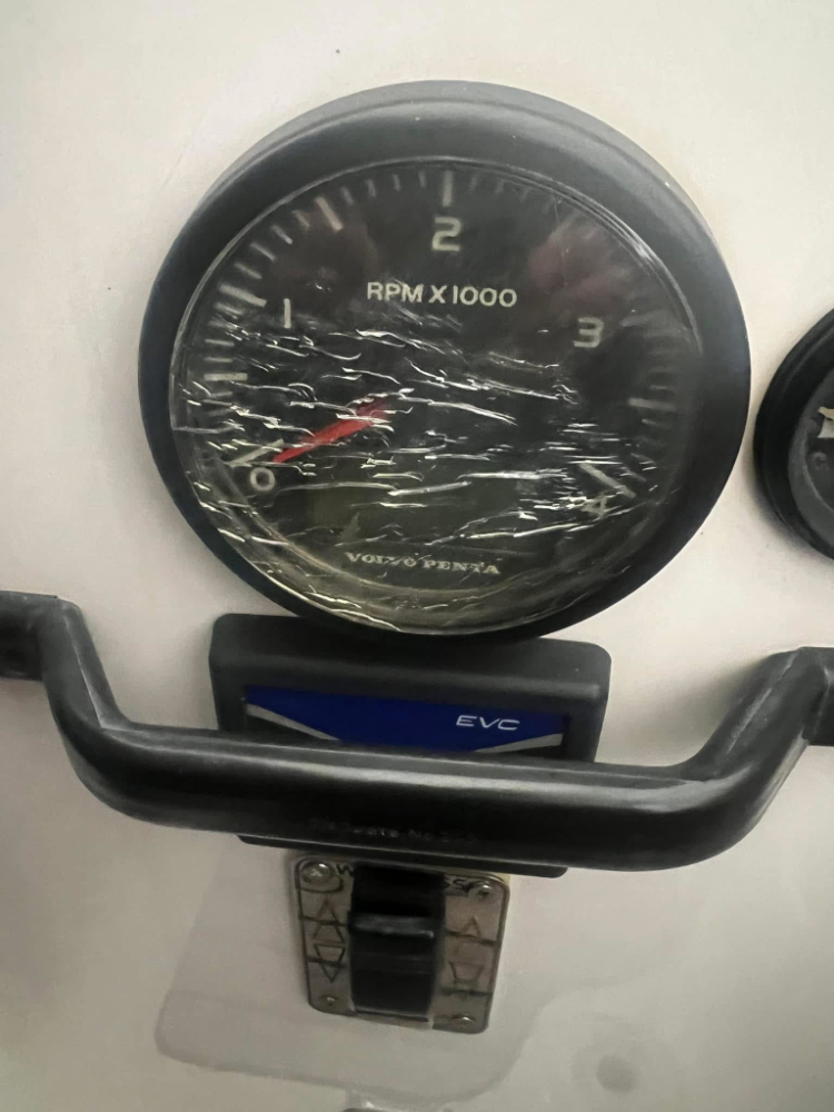

Interessant - jeg har ingen kunnskap om dette. Men kunne tenke meg et deksel til VP turteller/motortimer - siden det stadig spørres rundt omkring om det er mulig å skifte det UV-ødelagte glasset. En nevø med stort pågangsmot har sagt seg villig til å prøve - men det er kanskje viktig å bruke rett filament (tøyelig nok til å sitte på, UV-bestandig), og kanskje finnes allerede en fil på dette som funker noe sted?image.png.88cb4a71da584f868fc09db004a0b37c.png
Bilde lånt fra Facebookpost, illustrerer både problemet utforming av displayet som skal beskyttes. Jeg tenker meg noe som likner dekslene til tridata/autopilot etc, bare at denne er sirkulær.
