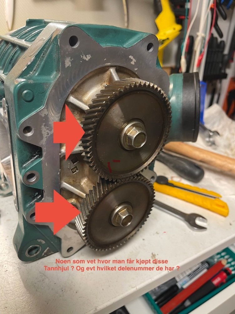

PETER PAN Startet 16.November Link til dette innlegget Startet 16.November Har «klikk-klakk» lyd i kompressor og det ser ut til å være forsiktig slakk i tannhjul på geardrev i bakkant. skulle gjerne ha skiftet disse, men finner ikke disse på nett, eller delenummer på slike. Noen som kan hjelpe ? Sitér dette innlegget Link to post
sap_2000 Svart 28.November Link til dette innlegget Svart 28.November Sikker på at det ikke er slakk i lager som fremkaller slakken i drevene? Vet ikke om VP selger deler til kompressor, men frykter de kun selger hele delen med pris som en halv nyre. For mange år siden fant jeg leverandøren av kompressorene (KAD). Britisk firma mener jeg det var. Du kan jo google litt.... Sitér dette innlegget Mvh. SAP Link to post
