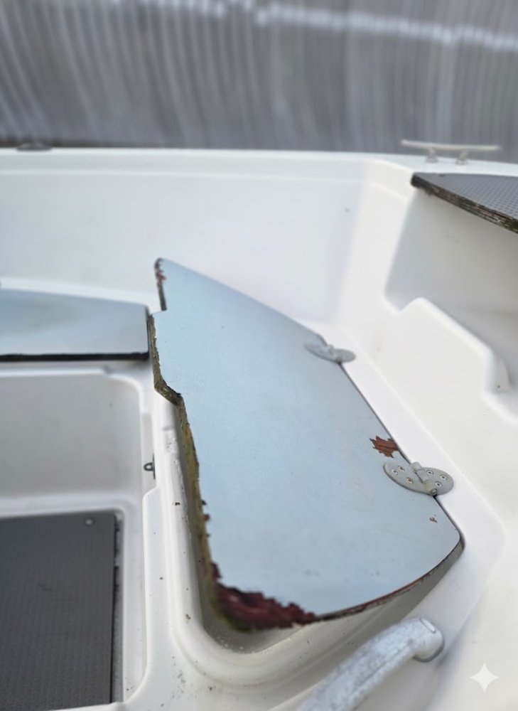

Båtmand Startet 6.Desember.2025 Link til dette innlegget Startet 6.Desember.2025 Jeg har nettopp kjøpt en Terhi 445c fra 2016. Denne har en rekke rom/sittebenker, alle med plater av filmbelagt kryssfiner oppå. De har eksponert finer på alle kortsider fra fabrikk, og har naturlig nok tatt skade av å stå ute over tid. Jeg ser meg nødt til å lage nye benker. Er det noen som har gode tips om valg av materiale for dette? Platene er sannsynligvis 15 mm tykke i utgangspunktet, men har est litt ut grunnet vannskadene. Blir det enkleste å velge vannfast eller filmbelagt kryssfiner, og så behandle de eksponerte overflatene i etterkant av kapping? Med fenolmaling eller annet? Sitér dette innlegget Link to post
Grufolf Svart 7.Desember.2025 Link til dette innlegget Svart 7.Desember.2025 Ville byttet til vannfast kryssfiner, malt dem i ønsket farge. Endene kan forsegles med epoxy. Sitér dette innlegget Link to post
Ask Svart 7.Desember.2025 Link til dette innlegget Svart 7.Desember.2025 Grufolf skrev 8 minutter siden: Ville byttet til vannfast kryssfiner, malt dem i ønsket farge. Endene kan forsegles med epoxy. Alternativt saga til nye av baderomsplater. Jolla mi har hatt lukelokk og akterspeglplata av baderomsplata i over 18 år. Ingen teikn til delaminering. Sitér dette innlegget Link to post
