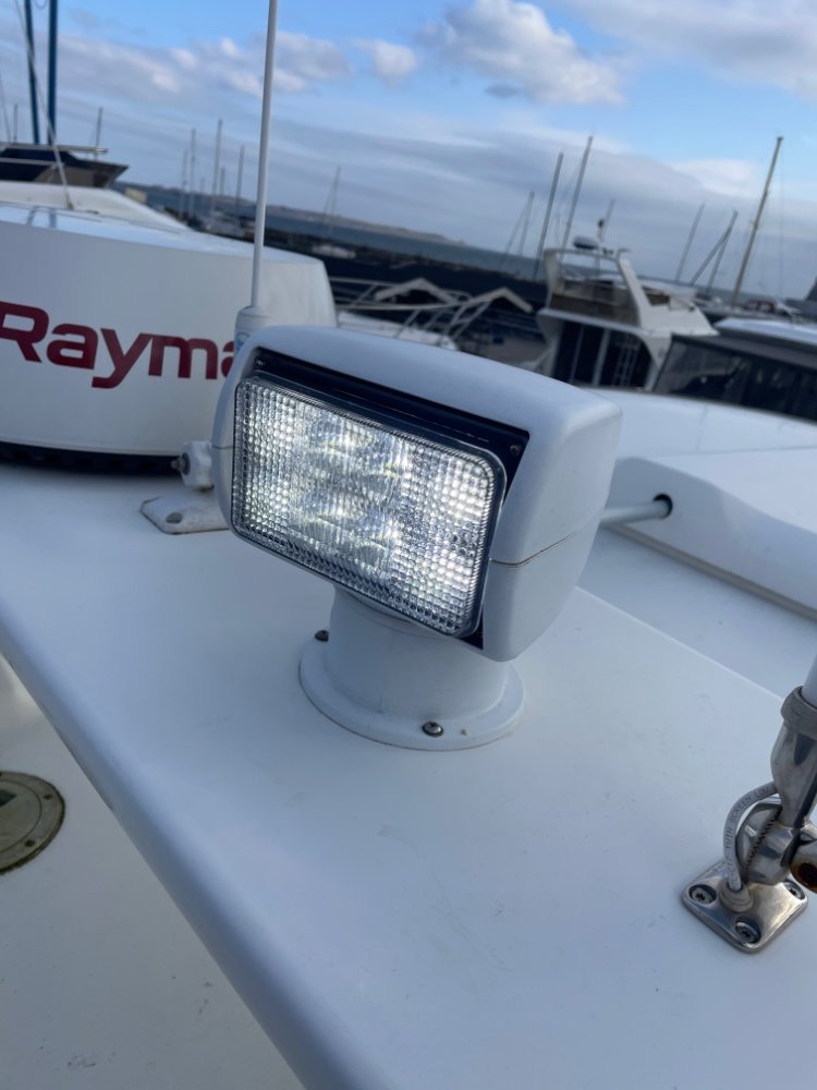

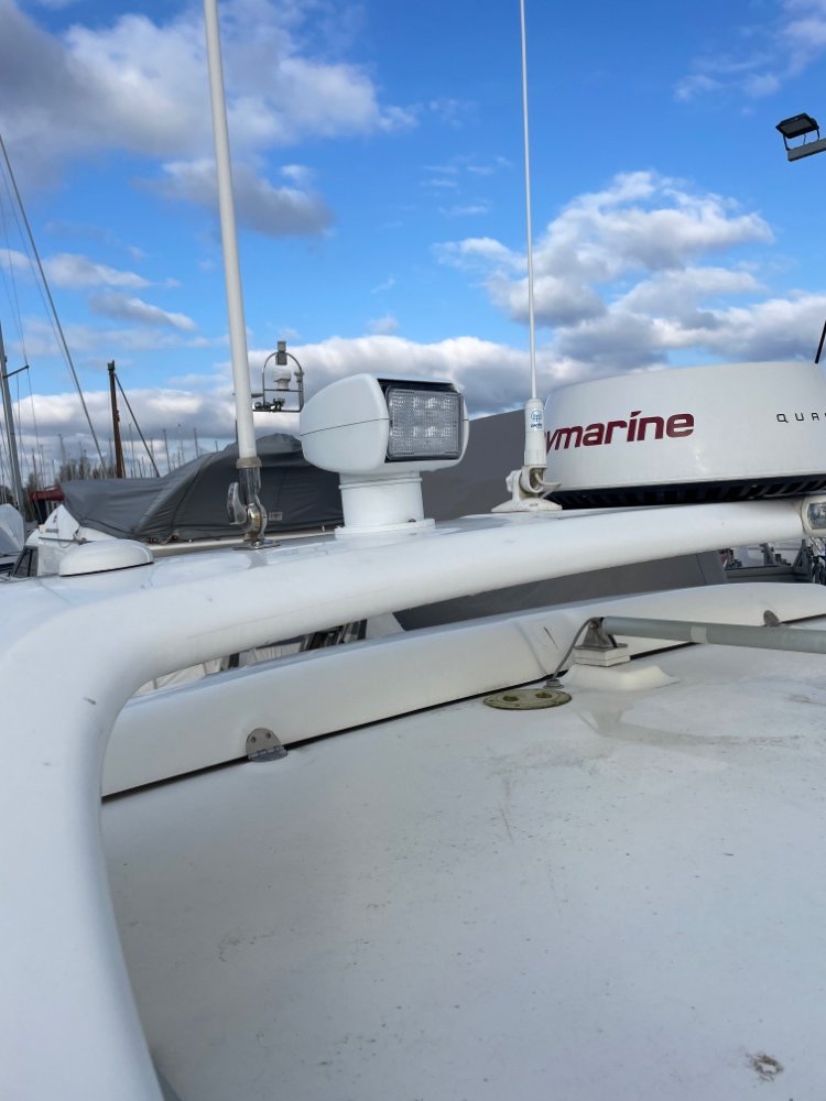

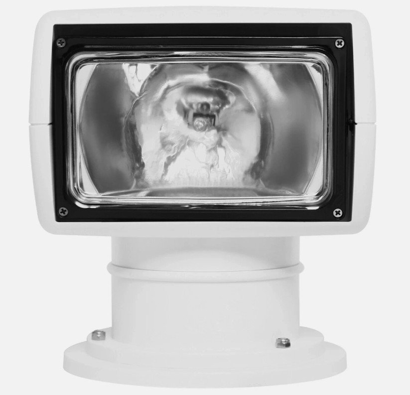

I helgen var første tur der jeg hadde behov for lyskaster, da oppdaget jeg at den ikke lyser (ny båt i sept), bare fjernstyringen som fungerer. Ikke noe krise, men vil gjerne ha denne opp og gå. Kan det byttes pærer i disse og i såfall, kan en bytte til noe som lyser sterkere? Jeg hadde en slik i forrige båt også, og de lyser jo ikke all verden...

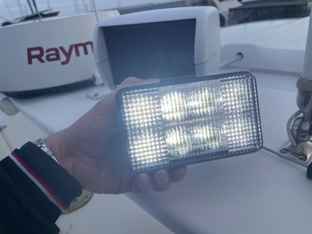

Takk for tips og råd. Ser ut som jeg, uansett løsning, er på god vei mot en ny LED lyskaster som jeg da forventer lyser mye bedre.
Nå står det mye annet på lista allerede så spørs om ikke denne blir stående i år uten fiks. Sjeldent den brukes. Har en 2000 lumen hodelykt ombord som gjør susen om en kan stikke hodet ut av luka da...

https://www.maritim.no/seaflo-lyskaster-m-fjernkontroller-28w-hvit

Ut fra øyemål ser det ut som dette er en std 4 X 6 tommer innsats. Denne størrelsen er brukt på mange biler, særlig amerikanske, og på motorsykler. Det finnes et godt utvalg av ‘’LED sealed beam’’ på feks Ebay og Amazon. Enkelte av disse er rene fjernlys, og mulig at disse har et lysbilde som er egnet i et slikt søkelys. Lysmengden er ofte oppgitt til 6.000 lumen som er mye lys.

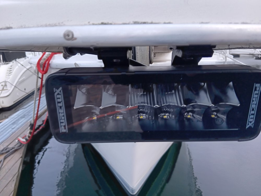

Samme her, bortsett fra at jeg ikke har 1000 meterne på siden. Monterte en lysplanke helt forut under baugspyd. Ingen blendene refleks fra egen båt, og et ufattelig lysbilde med god bredde. Trenger det når jeg skal inn et smalt sund på vei inn i hjemmehavnen.
Ida Marie III skrev for 14 timer siden:
Har av og til hatt lyst på noe slikt, så er nysgjerrig både på antall W og utseende. Har baren både ‘fjernlys’ og ‘nærlys’? 😄

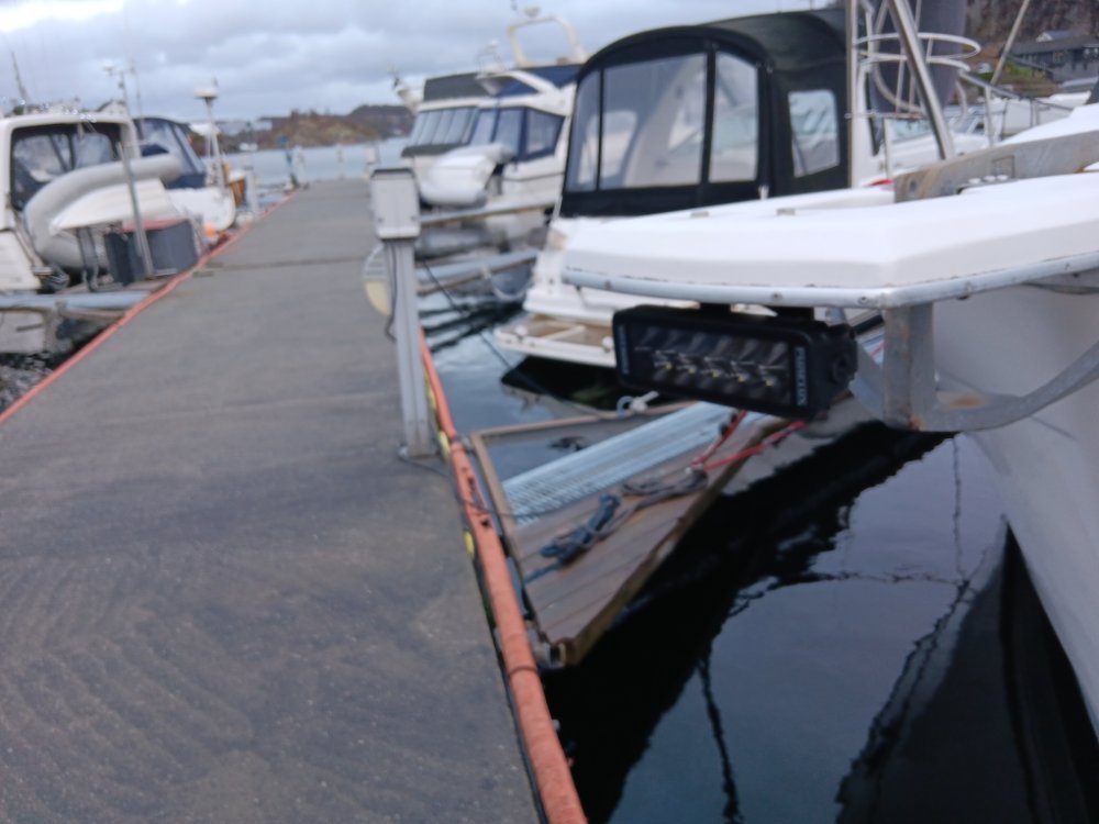

Jeg kan ta bilde av den i morgen, er mørkt ute nå.:glimter:  Flyttet båten til en ny havn for en del år siden, her er det en trang innseiling til havnebassenget, med en stake midt i. Fant lysplanken på nett, og den passet med bredde rett under baugspydet. Gir rene flombelysningen, god spredning, når jeg nærmer meg sundet, utrolig mye bedre en en lyskaster, som du ofte må styre for å "følge" på objektet du vil unngå.
