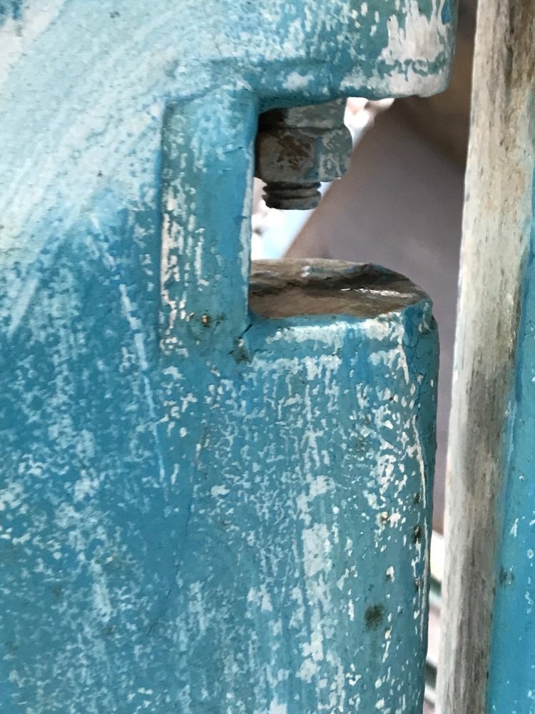

Steampunk Svart 14.Desember.2025 Emnestarter Link til dette innlegget Svart 14.Desember.2025 Takk, Lazyjack, Steihy og Sleipner93 for interessante og nyttige kommentarer. Rostammen går ikke gjennom roret men ender øverst i en skrue. Se bilde. Nederst henger roret på en tapp. Jeg skal undersøke roret nærmere i neste uke og kommer tilbake med mer info. Hilsen Steampunk Sitér dette innlegget Link to post

J-Å Svart 15.Desember.2025 Link til dette innlegget Svart 15.Desember.2025 Sleipner93 skrev On 13.12.2025 at 21.11: @Seilaren hadde en Junker 22 for flere år siden. Han hadde dødgang i roret som han fikk ordnet. Han har beskrevet problemet og utbedring i denne tråden. Kanskje det er samme problem hos deg ? Dette bildet fra den tråden viser (litt utydelig, men forklart i tekst) at rorstammen er firkantet over den gjengede tappen. Så da er det nok mellom den firkanten og hullet i roret det er slark. For å demontere er det trolig bare å skru av de to mutrene og trekke rorstammen opp mens noen holder roret, og hekter det ut av det nederste lageret. Sitér dette innlegget Link to post

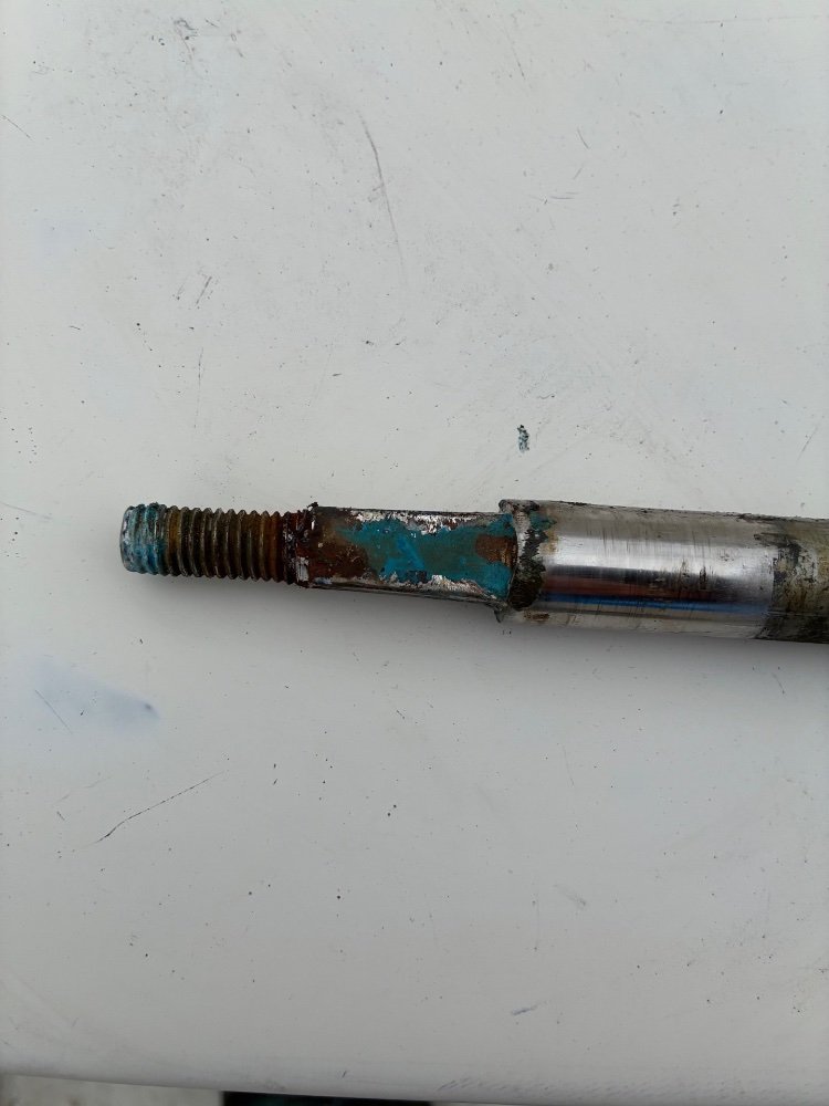

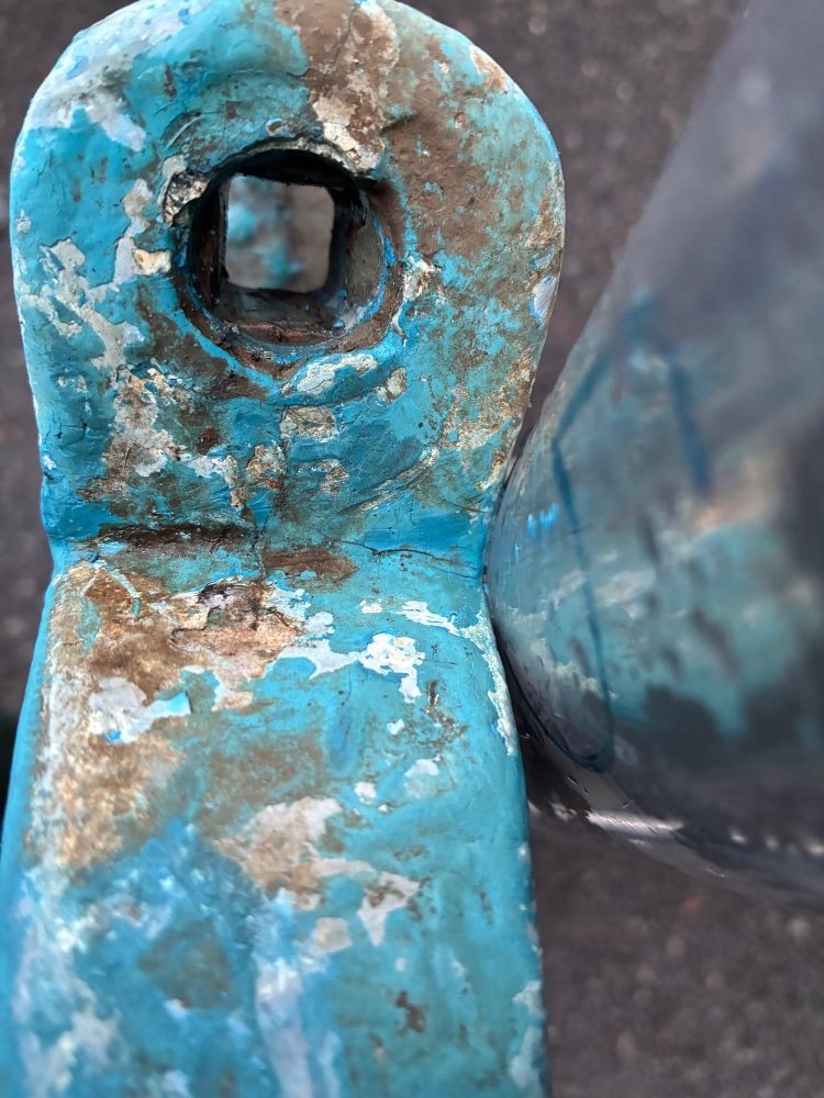

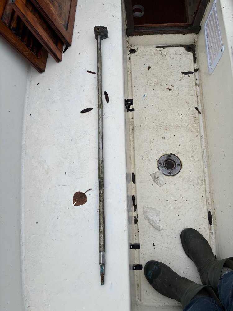

Steampunk Svart 16.Desember.2025 Emnestarter Link til dette innlegget Svart 16.Desember.2025 Hei Lazyjack, Steihy, Sleipner93, ASK, J-Å, Hulda, og shipahoy! Nå er roret tatt av, med god hjelp av kompis Ola. Det gikk lettere enn jeg trodde. Skruene som holder roret på plass lot seg ganske enkelt skru ut, trengte ikke å bruke "Verktøykasse på boks" en gang, og fikk løftet ut rorstammen. Nå har jeg funnet ut hvor slarken ligger, og den ligger i metallgodset på selve roret. Det er nemlig av et mykere metall enn stålet i rorstammen. Som jeg ser av tidligere innlegg er visst dette et utbredt problem på disse båtene. Båtene er jo rundt femti år gamle, så da er det vel ikke til å unngå at det oppstår slitasje. Her er tre bilder: Bilde 1 (ror#4) er av roret sett ovenfra. Her ser man at åpningen til rorstammen er et sirkulært hull som går over et firkantet hull, Det er i firkanten at selve slitasjen er, så vidt jeg kan se. Bilde 2 (ror#6) er av enden på rorstammen. Den er ikke særlig slitt, ser det ut til. Bilde 3 (ror#5) er av hele rorstammen. Nå skal jeg bruke tid fremover for å finne ut hvordan jeg skal begrense dødgangen. Det jeg tenker på er å banke inn en metallforing, evt. å drille hull gjennom metallet og selve akslingen for å sette inn en bolt slik som på bildet som shipahoy la ved, men har ikke bestemt meg. Takk så langt for gode innspill! Flere innspill, råd og veiledninger mottas med takk. Seilerhilsen fra Steampunk Sitér dette innlegget Link to post
J-Å Svart 16.Desember.2025 Link til dette innlegget Svart 16.Desember.2025 Det ser ut til å være litt kon på firkanten, så det bør være mulig å få til en foring som sitter bra. Kanskje to "vinkeljern"* , slik at konen kan få presset foringene ut. Litt grease så konen glir godt ned foringene. En stor skive på undersiden så foringene ikke kommer ned. Gjennomgående bolt har jeg liten tro på. Meningen er trolig at mutrene i enden av rorstammen skal ettertrekkes hvis det oppstår slark. Men før eller siden vil det jo bunne. * @Hulda har kanskje tips til materialvalg. Sitér dette innlegget Link to post
Hulda Svart 16.Desember.2025 Link til dette innlegget Svart 16.Desember.2025 Nesten hva som helst går, bronse, avsinkingsherdet messing, det letteste er kanskje å få tak i noe tynt AISI 316. Sitér dette innlegget Link to post
